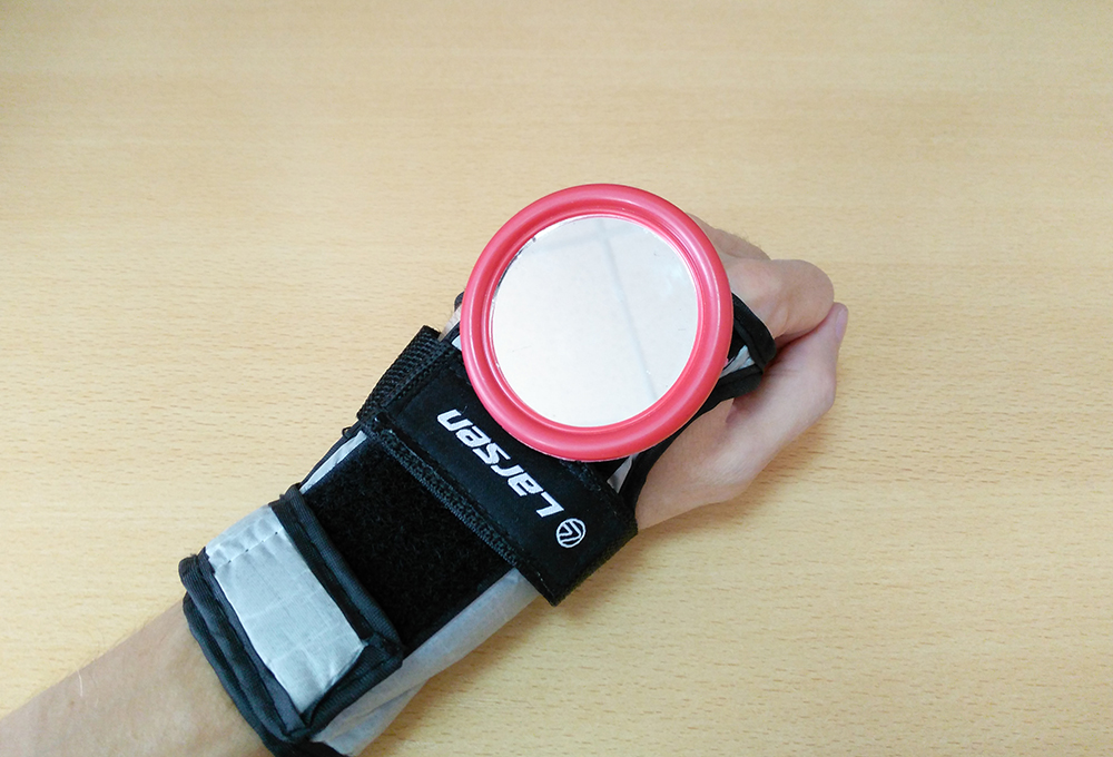

Еще одно микро-улучшение. Можно конечно получше придумать крепление, но я обошелся кусочком скотча, продевается через липучку. Проверил - работает, обстановку позади видно. Нужно конечно, прежде чем в него пялиться, убедиться что впереди ровная дорога  /:-)
Нужно, чтобы быть предупрежденным о велосипедистах на узких дорожках.
Sergius.Media
[user]Diman_81[/user], достаточно ехать быстрее, чем велосипедисты на узких дорожках  ;-)
Legogo
Супер идея! Мое зеркало покупное, и приходится руку вытягивать, чтобы увидеть, что за спиной. А у Вас с автоповоротом получилось. И с подогревом! :)
Полный привод: Ninebot One E+, Rockweel GR12LE (редуктор), Фантик 3 про
Diman_81
на нонейме-то?  :laugh:

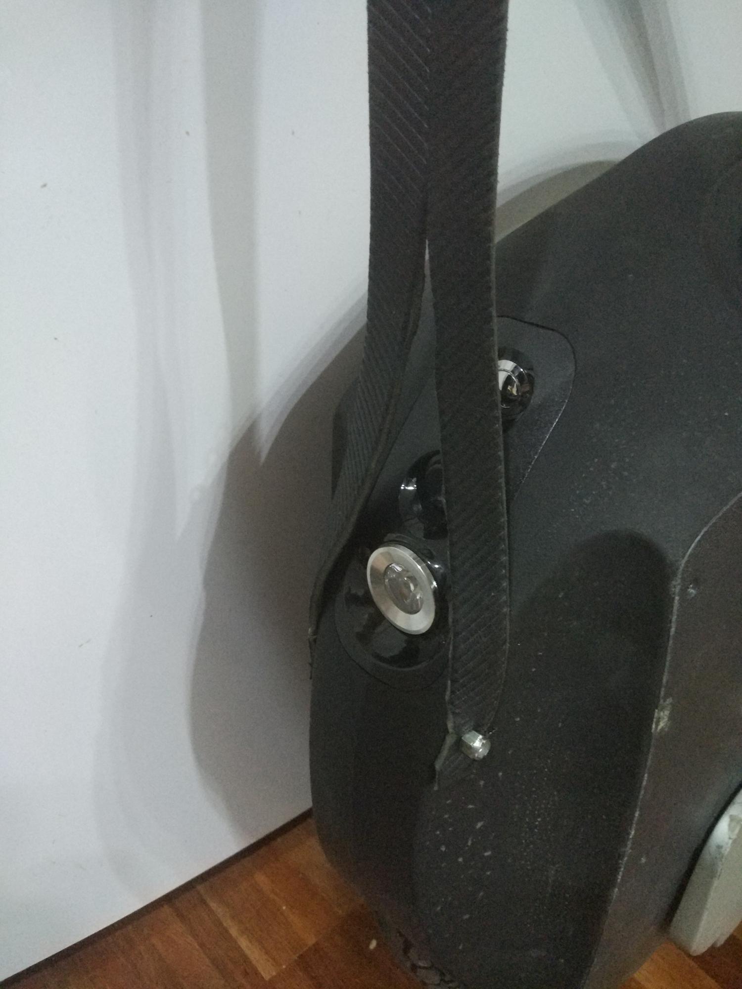

Задумался над сделать ремень для переноски из велосипедной цепи. Она вбок не гнется, удобнее колесо катить, чем за обычный ремень. И сложить можно... Заняться времени особо нет, так, задумка.
Переделал ремень в четырехточечный. Стало гораздо приятнее возить, но мысли о жесткой ручке всё еще бродят

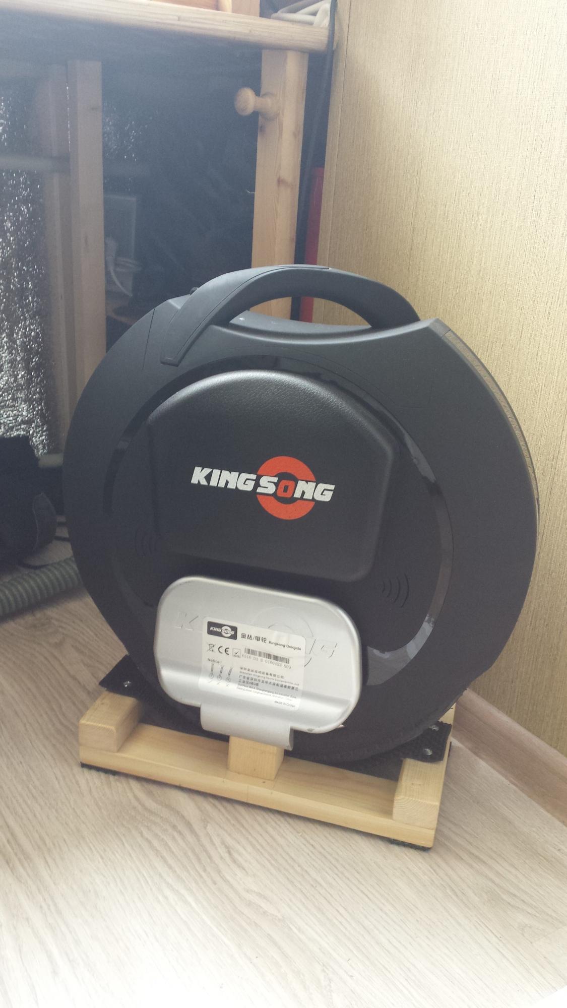

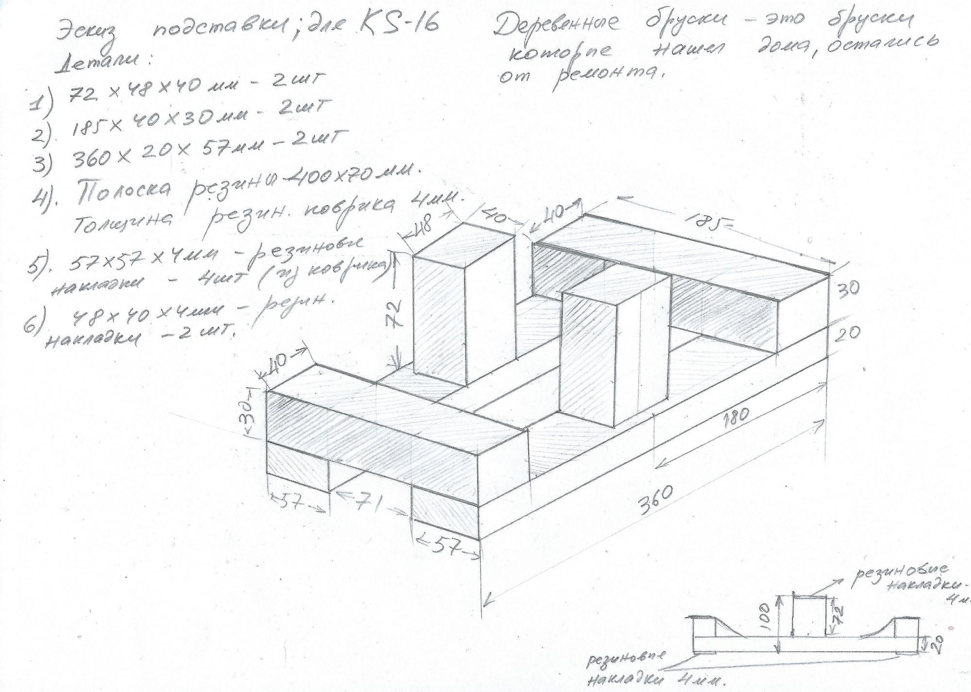

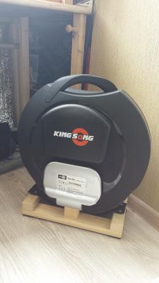

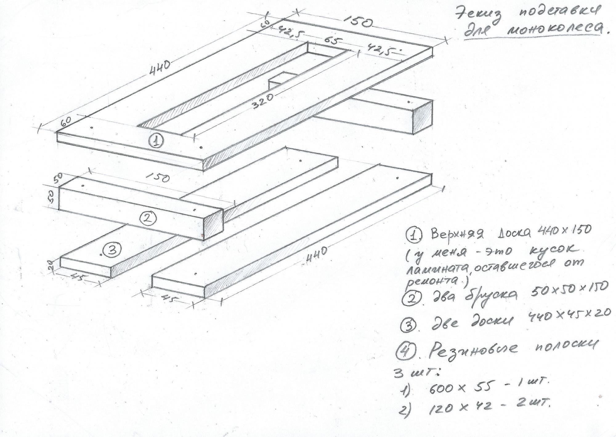

Народ наверника кто то делал что-то, типа док станции под моноколесо. Поделитесь конструкцией.
Viks
Док, чтобы заряжать, или просто подставка?
Я заказывал китайскую "подставку по салфетки":
а потом остановился на таком варианте:
Ninebot One E+ (N20 fw:1.2.3) ~4000km | Inmotion V8 (fw:1.1.1009) 1500km | 3x Ninebot Mini Pro (fw:1.4.0) ~800km | Tesla Model S 85D |  BMW i3 Fully Charged Edition | DJI Mavic Pro ; )
Stranjer
Просто подставку. И еще вопрос владельцам KS-14. Как правильно крепить телескопическую ручку?
Viks
[user]Stranjer[/user],
тогда вышеуказанные варианты работают на отлично. Единственное, акрил/плекси покупал под размер, чтобы колесо не крутилось, когда включаешь на подставке.
