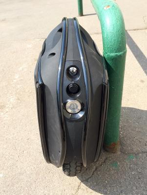

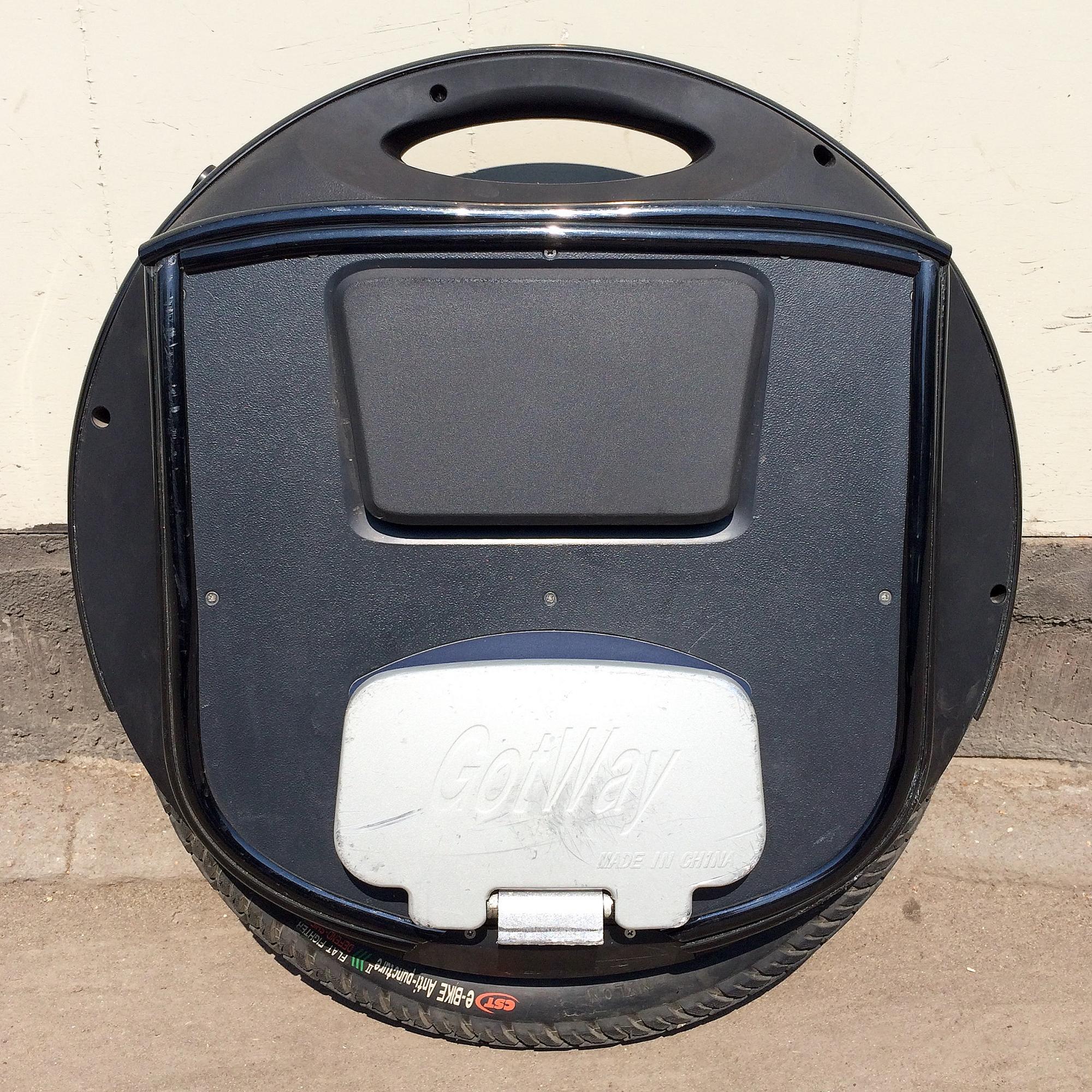

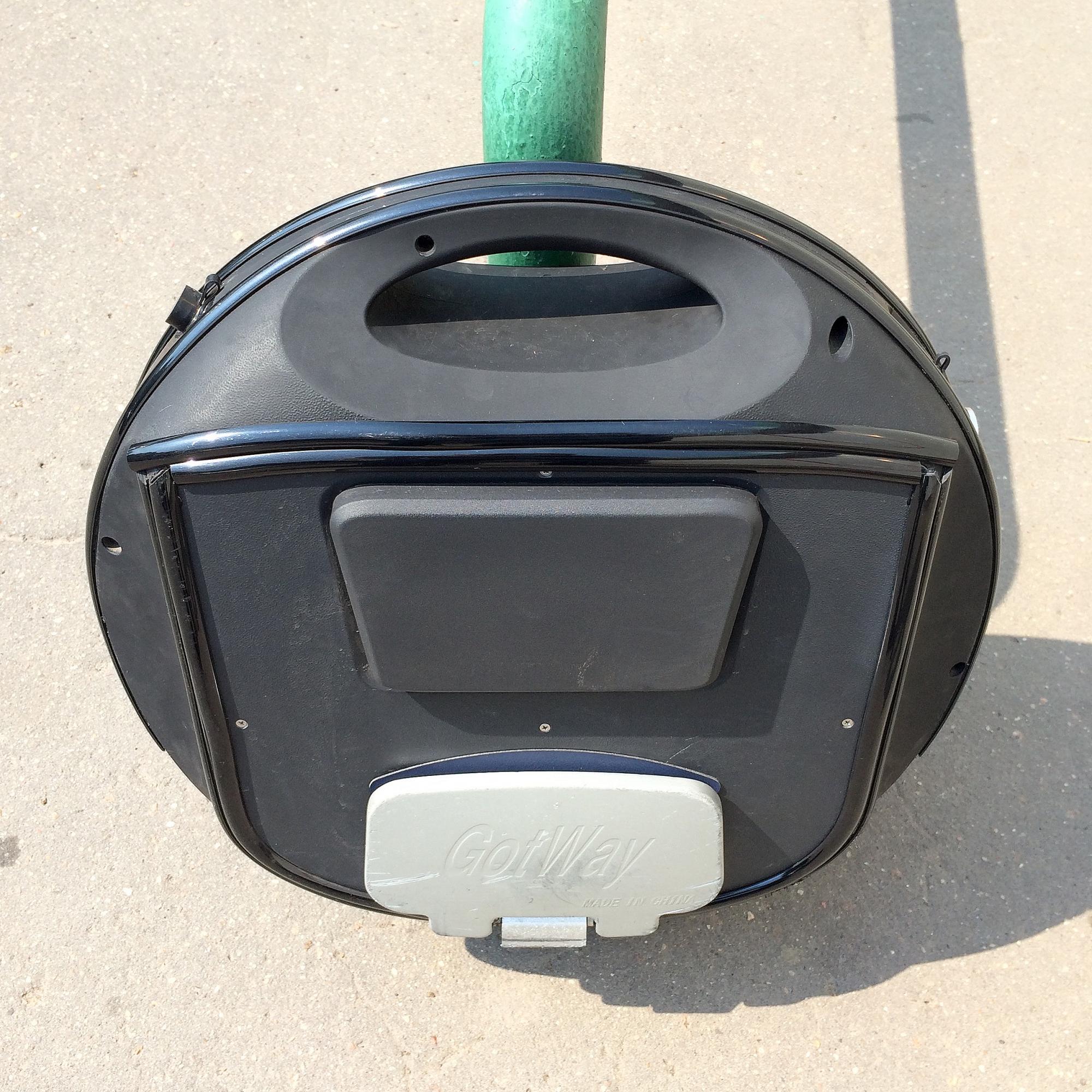

Поделюсь небольшим опытом доработки GotWay ACM.
Это отличное, мощное и быстроходное колесо, но у него есть две особенности (я не буду говорить "недостатка"): небольшие и достаточно скользкие педали и угловатый черный корпус, на котором очень хорошо заметны царапины.

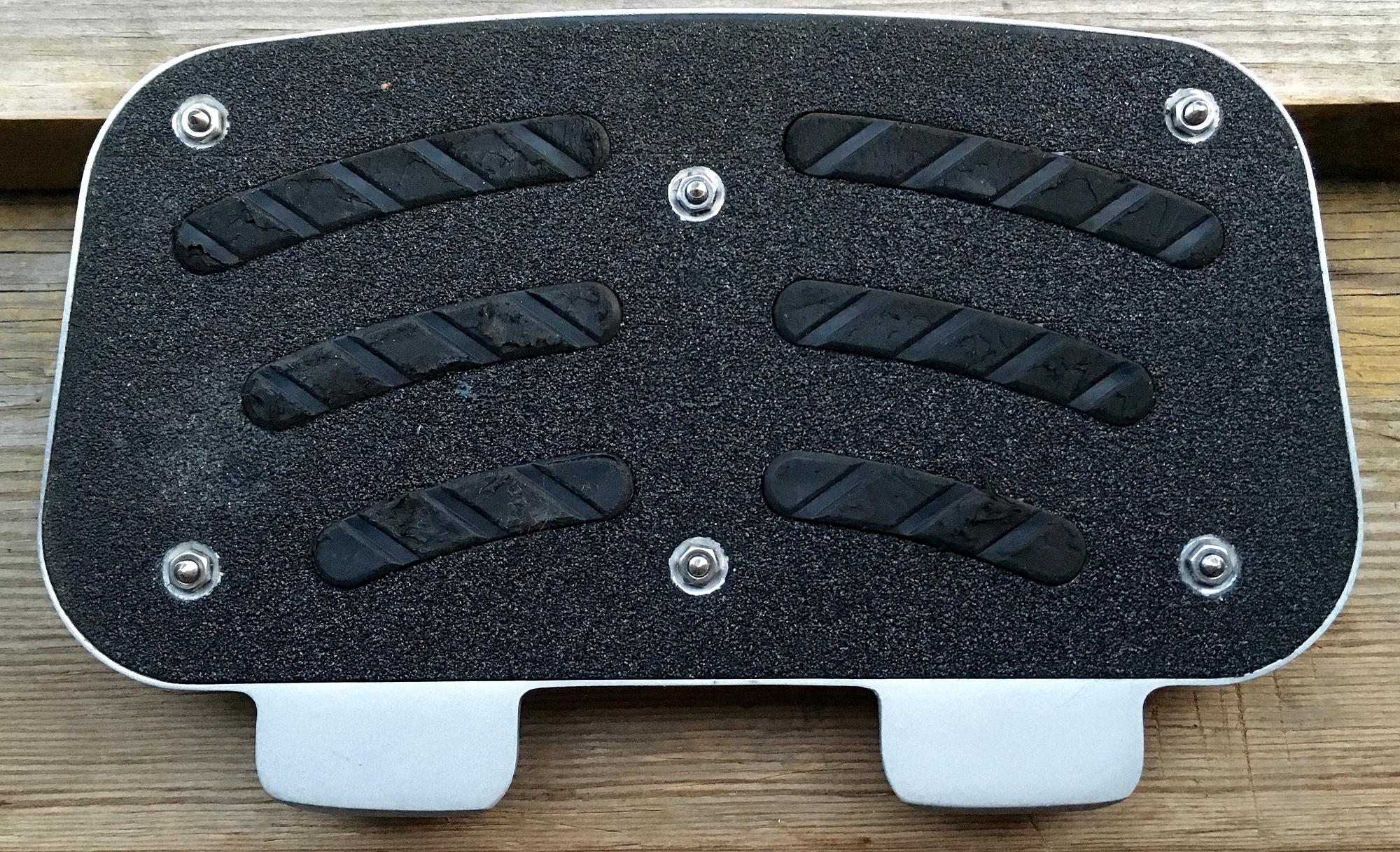

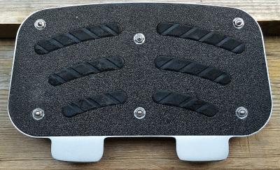

1. Педали. Увеличивать их я не собирался, но хотелось бы сделать менее скользкими. Я использовал два популярных способа: обклейка наждачкой и шипы. Наждачку купил в Леруа Мерлене, шипы, по методу [user]beev[/user], сделал из купленных в КрепМаркете установочных винтов 3*10 и 3*12, а также гаек M3, усадив все это добро на синий фиксатор резьбы.
2. Корпус. Стандартную ленту клеить как-то не хотелось, да и нет ее у меня. Зашел в автомагазин, купил полукруглый молдинг с двусторонним скотчем, шириной в сантиметр. И обклеил :)
KingSong KS-S18, GotWay ACM (было: Ninebot One E+)

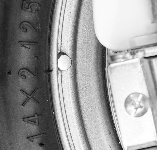

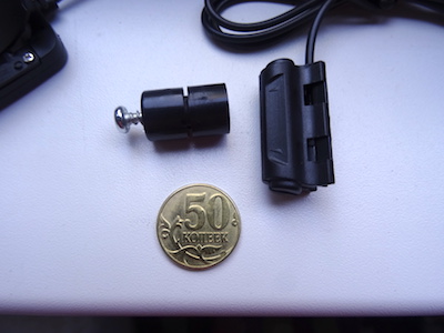

Drift3r

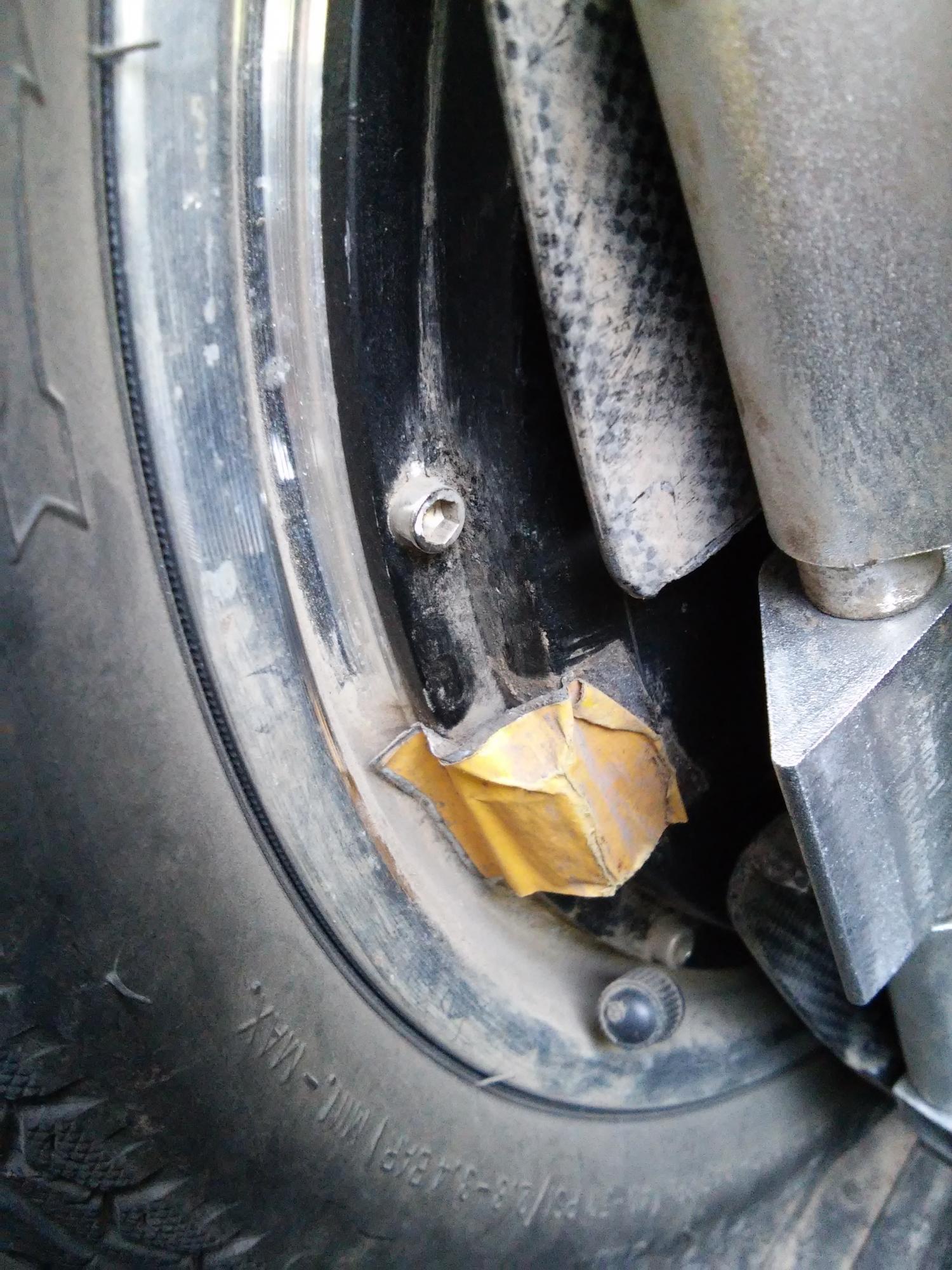

Цитата: kkroko от 14 Июль 2016 в 22:49
Я про велокомпьютер. Есть ли решение, как прикрепить сам магнит на сплошное колесо (не спицивое), на ГотВейское?
Я прилепил скотчем. Двусторонний строительный клеится очень хорошо. Использовал в качестве одностороннего. Держится отлично, даже после зимы.

Sergius.Media
#1302
[user]Drift3r[/user], а датчик где, снаружи корпуса?
магнит выглядит очень большим, поэтому сомнения, что датчик удастся при таком размере магнита разместить внутри.

kkroko
У меня тоже магнит маленький. По правилам, его надо разместить как можно ближе к периферии колеса, поэтому то я думаю, как его закрепить, и на чем чтоб от скорости вращения и от кочек не вылетел?

kkroko
[user]Sergius.Media[/user], А на чем держится магнит на ободе?

Sergius.Media
[user]kkroko[/user], на двух вещах:
1. Магнит примагничен к мотору и при вращении прижимается центробежной силой к краю ещё сильнее.
2. На стыке между магнитом и ободом капнул каплю суперклея.
Drift3r
датчик был приклеен на скосе металла снизу (на фото не установлен).

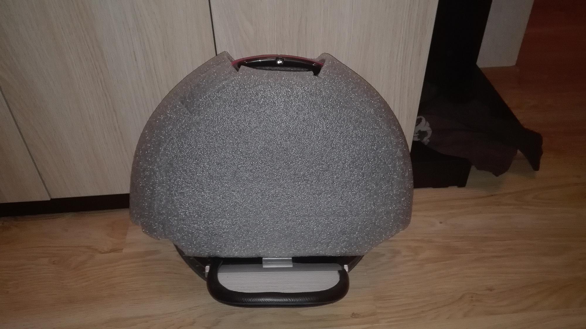

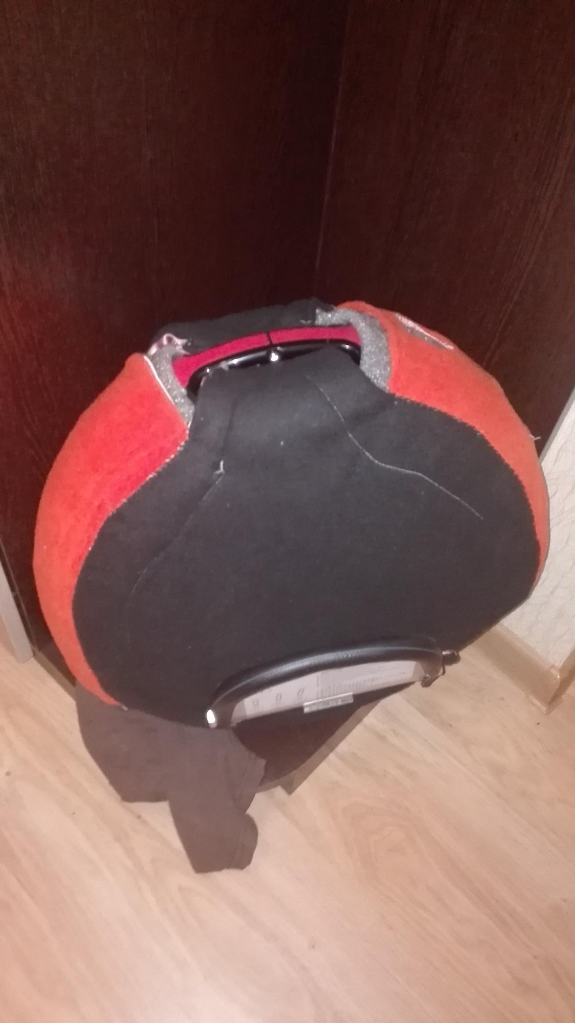

Memfis
#1307

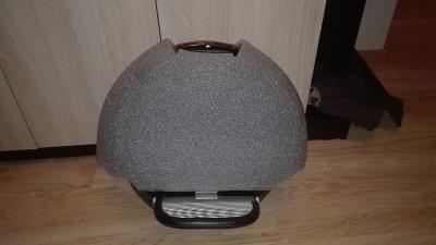

Понравились мне немецкие чехлы. Захотел на свое сделать подобный чехол. Мерки снял, выкройки распечатал, жену напряг на это дело. В итоге пока что сделали тестовый вариант из того что было.
1
2
3
С начало думал использовать наполнитель синтепон, но потом упростил чехол до банальной накидки, а защиту сделал из теплоизоляции для труб, на двухсторонний скотч. На качество пошива не смотрите, это тестовый образец.
В дальнейшем планирую сделать чехол из ткани покрепче (Oxford 600D) и чуть другим верхом.
Enso
1
2
3
Он от дождя? Или от чего? А то меня все обругали в одной из тем за чехол.

LEE4ER

Поддерживаю вопрос :-D
EcoDrift
[user]LEE4ER[/user], от загара. Иных обьяснений не знаю.
Enso
У меня хоть на случай дождя был, а тут какой-то как будто теплый даже, как пальто.
GotWay MCM4 520, Inmotion V8
EcoDrift
[user]Enso[/user], пальто для моноколеса))) Тренд зимнего сезона))
Enso
Ну да, а у меня плащ был! :)) мне тогда к нему еще иплавки и шубу посоветовали.
