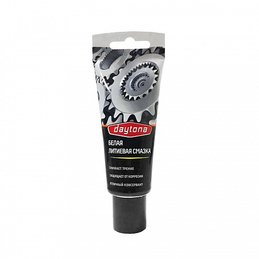

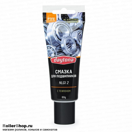

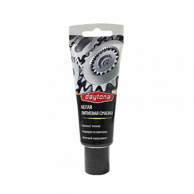

Хочу разобрать свое колесо v3 для ремонта корпуса пользуясь случаем хочу уточнить, кроме подшипников какие узлы могу смазать заодно? Для подшипников такая самокатная смазка годится?
https://rollershop.ru/catalog/roliki/aksessuary/daytona-smazka-dlya-podshipnikov-s-teflonom/
или лучше взять такую:
https://rollershop.ru/catalog/roliki/aksessuary/daytona-universalnaya-belaya-litevaya-smazka/
Моноколесо Gotway MCM5 800Wh (только купил), inmotion V3S (1000 км).
