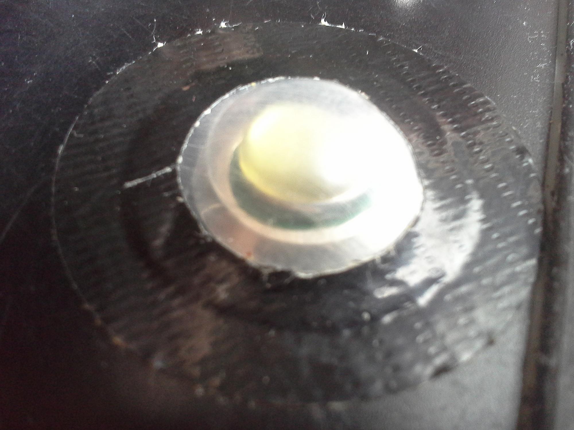

У меня пару раз западала кнопка включения/выключения. В первый раз когда мыл в ванной. Второй раз на улице в слегка моросящий дождь. В первый раз удалось отключить с помощью скотча, после чего я наклеил на кнопку пластиковую линзу.
Второй раз пришлось идти домой с километр с пищащим нечто в руке, распугивая прохожих. Дома, с помощью пылесоса и острого шила (втыкаемого в линзу) удалось таки отключить. после чего кнопка опять нормально работает.
На разных моделях колёс кнопка эта наверняка одинаковая. У кого случалось такое? Как решили проблему? Может поменять на клавишный выключатель?

Я решил проблему так:
вырезал из плотного полиэтилена кружок, придав с начала ему форму колпачка и приклеил внахлёст кольцом армированного скотча. Кнопка защищена от влаги и пыли.

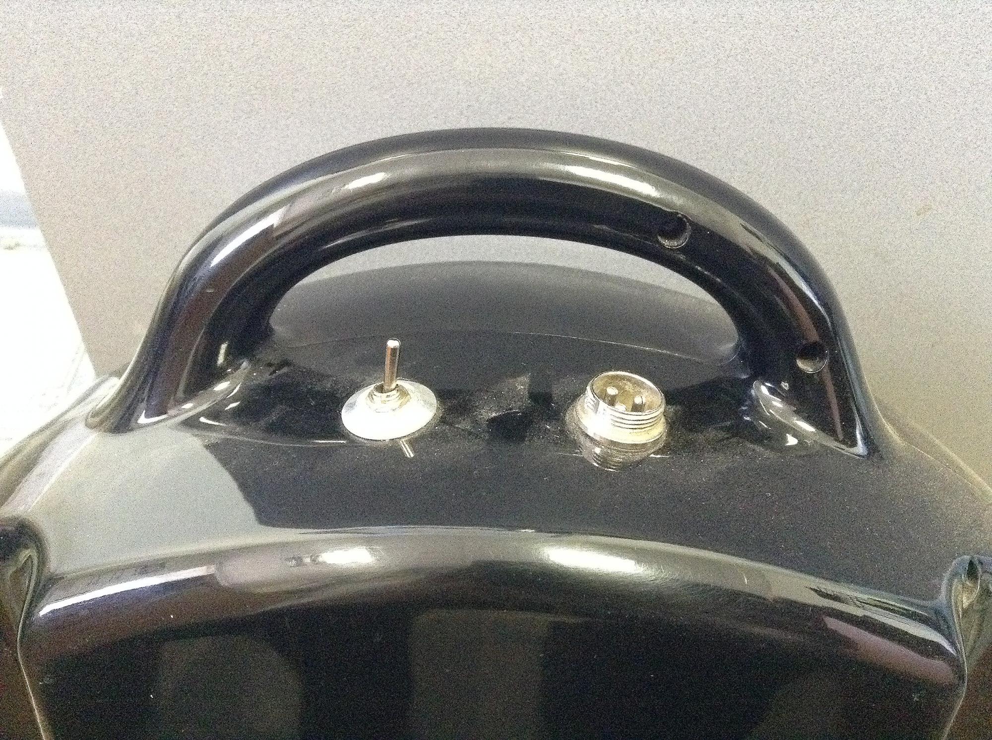

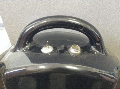

Была такая проблема.
Заменил на тумблер (маленький)
IPS111, Ninebot One E+, Inmotion V8  ! :)    5000 км.

[user]Bolesky[/user], такой тумблер я считаю опасен, т.к. "зацепкой" переключается легко. Думаю если ставить тумблер, то какой нибудь плоский, как у компьютерных БП сзади раньше были.
С кнопкой у меня больше было проблем чем с тумблером.

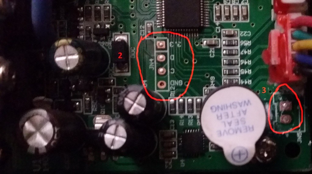

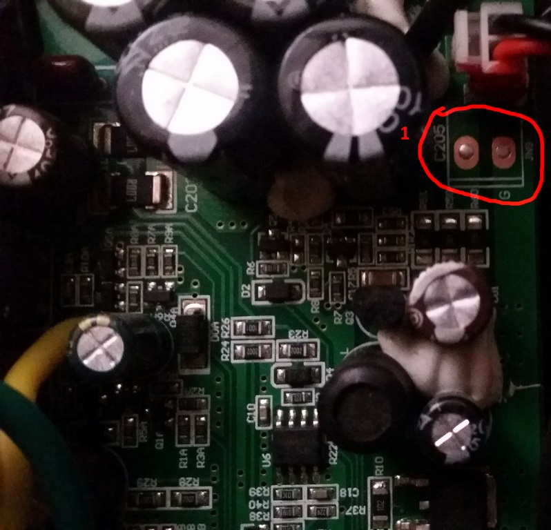

Цитата: Zivit от 19 Янв. 2015 в 23:36
ПРОВЕРЕНО !
Калибрация, настройка, регулировка гироскопа контроллера моноколеса (самобалансирующегося уницикла).
Как выставить горизонт.
1)  Перемкнуть две точки на плате SP и GND (рядом с проводами датчиков Холла).
2) Поднять колесо и держать навесу вертикально или с желаемым наклоном.
3)  Включить уницикл. Колесо начнет в воздухе медленно крутиться то в одну, то в другую сторону.
4) Когда калибрация закончится, раздастся непрерывный сигнал, выключить уницикл.
5)  Разомкнуть точки SP и GND.
Примечание 1: уницикл должен висеть во время калибрации, а не быть жестко закрепленным т.к. контроллер должен почувствовать движение корпуса от момента инерции в при изменении направления вращения, ведь контроллер должен определить не только где верх и низ, но и где перед и зад.
Примечание 2: контроллер теоритически может иметь любое положение в корпусе. Но надо потом перепроверить на адекватность реакций.
Выражаю благодарность  Dmitrys за добытые исходные сведения.
Сбился горизонт. Нашел вашу схему.
Но у меня на плате есть только GND.
Подскажите что замыкать ))
