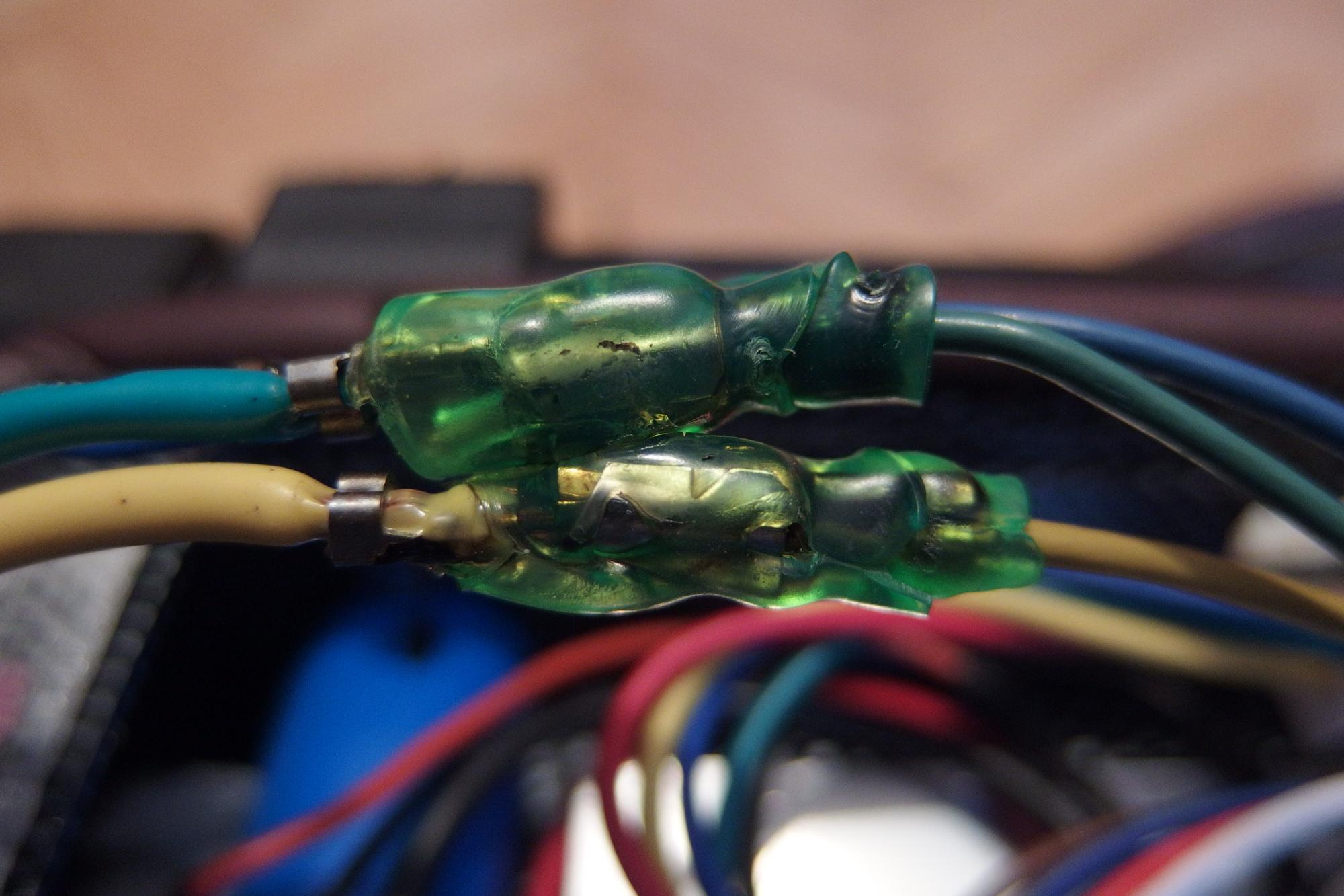

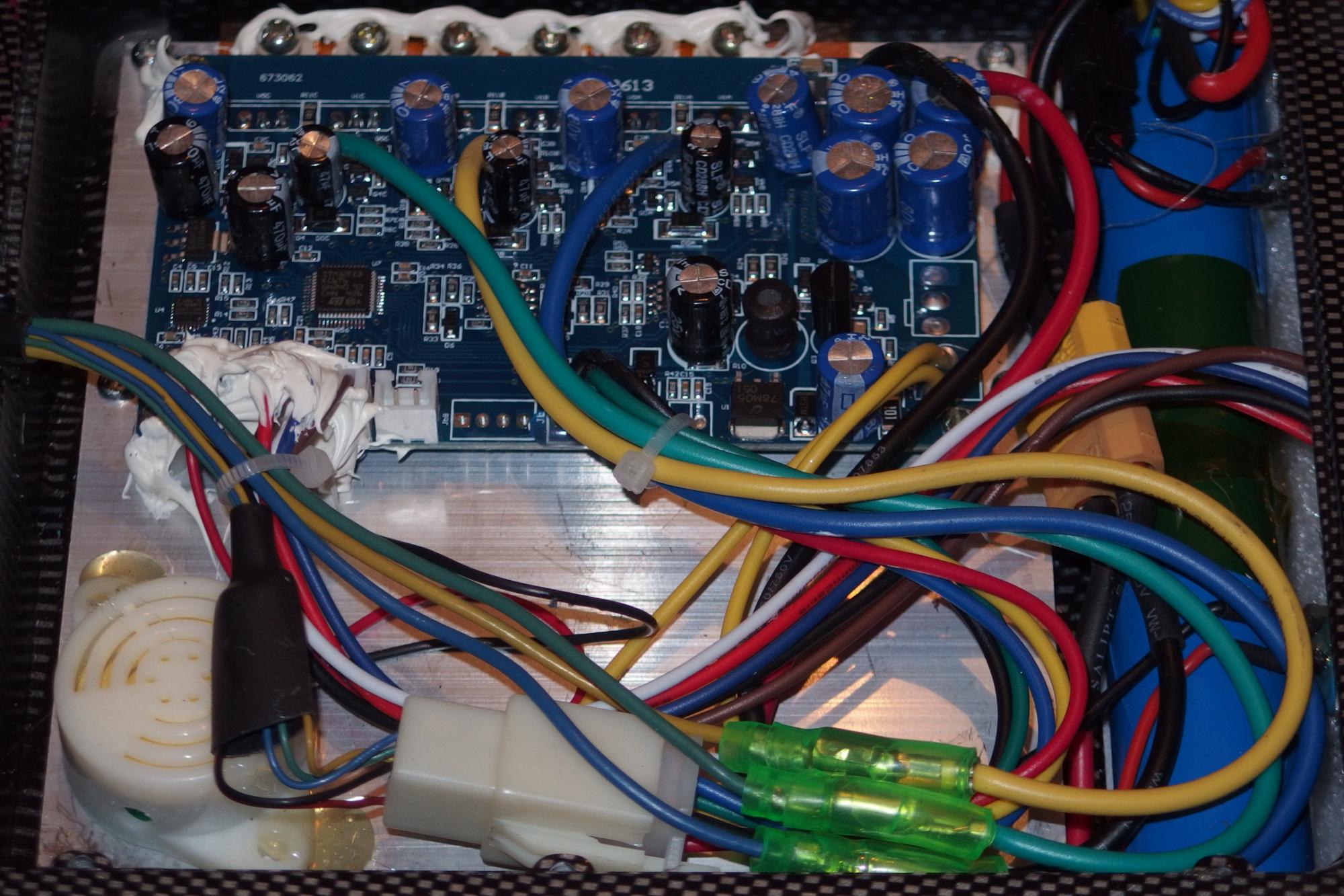

Ну вот и я докатался.  :-(
Первые звоночки возникли после предпоследней каталки. Батарея зарядилась на полчаса быстрее. Померил напряжение на разъёме - 58.1V вместо 58.9V. Ну, один вольт, не страшно. Поехал кататься. По пути встретился крутой пандус, после попытки заехать на который заметил, что на индикаторе из трёх светящихся диодов остался гореть один. Тем не менее, до дома 5км доехал без проблем (всего получилось 12км). Поставил на зарядку. Через час зелёный индикатор, напряжение 54.1V и дальше никак.
Порыл форум, наткнулся на случай с похожими симптомами https://electrotransport.ru/index.php?topic=23389.msg481522#msg481522:
Цитата: Greg77 от 15 Сен. 2014 в 10:15
В минувшую пятницу с [b-b]andreym[/b-b] решили проблему "индикатора всего на 6 делений" на новеньком 16м Роквиле. Колесо покупал у него же. На тот момент, кстати, в наличии оставался еще один красненький 16й Рок.
На выходе зарядного 58.8, на колесе после окончания зарядки 53,9. Вскрытие показало, что криворукие китайцы продырявили сваркой одну из банок, в результате чего ячейка тихо умерла. У Андрея, по счастью, оказались точно такие же ячейки (LG), лента, сварочный аппарат и все необходимое для оперативного ремонта. Теперь все работает как положено  :wow:
Хочется еще раз поблагодарить этого замечательного, отзывчивого  и увлеченного человека за помощь в решении вопроса в лучшем виде, да еще и "по гарантии".
Скорее всего, сдохла одна или пара ячеек. Раздраконивать батарею и BMS только ради уточнения диагноза очень не хочется.
Вопрос, может кто сталкивался, знает, где в Питере найти специалистов по ремонту АКБ? И вообще, что лучше предпринять в данной ситуации? К примеру, может имеет смысл сразу заказать сборку на более емких аккумуляторах (сейчас стоят, вроде, 2000мА)?
P.S.: A вот, что обнаружилось при снятии боковины: изоляторы на силовых проводах оплавились и слиплись между собой (до КЗ осталось всего-ничего)! O_O
, а так оно выглядело полгода назад
Это какие же там были токи?  Похоже, имело место злоупотребление предельными режимами работы устройства.  :ah:

[user]Alexp74[/user], если свое земноводное попугаете французами, то лучше из элджишек высокотоковых собрать. По емкости/токоотдачи они ИМХО хороший вариант. Если позволяет место в корпусе, то еще лучше параллельную сборку.
Если земноводное угроз не испугается, то достать батарею и на балансровочных разъемах померять напряжения для поиска мертвой банки, не такая уж и сложная задача.
Но у вас заряд от номинала батареи не -4В, а всего -1. Возможно с ячейками все норм. Просто какая-то ячейка не дозаряжается
Добавлено 12 Апр 2015 в 12:43:33
Возможно материал клем хреновый, с высоким сопротивлением... или сам контакт плохой  :bn:
Хорошо что разобрал)))) а то на хорошей скорости бы это произошло и усе
Lion
Нет, это называется ДД и режим стартстоп без ограничения фазного тока через сопливые коннекторы
Alexp74
[user]LEE4ER[/user], как раз -4В и есть (54.1В, вместо 58.8В). -1В был перед последней поездкой. Про французов не понял(а-аа, земноводное).  :bw: Про мёртвую банку, найду я  её, и что? Только моральное удовлетворение и раскуроченная батарея.  :-( (я на чужие экперименты с Роком без дрожи смотреть не могу  O_O)
[user]shoper[/user], да. Не было бы счастья, да несчастье помогло. )
[user]Lion[/user], что касается коннекторов, по-моему, абсолютно такие-же, как на остальных (подобных) колёсах. И это заставляет задуматься...
