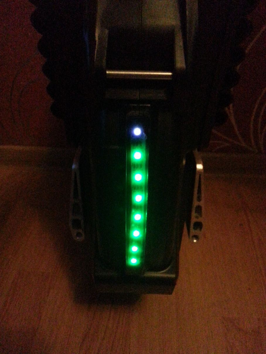

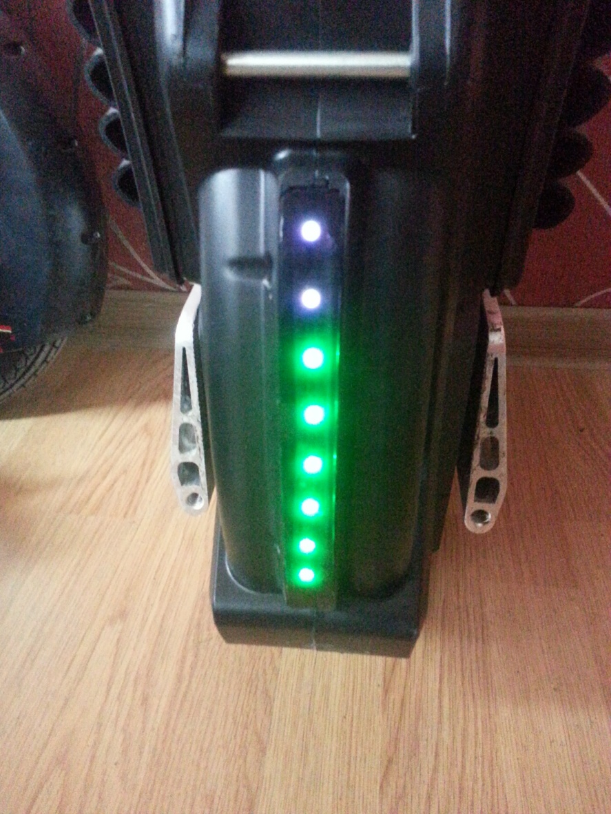

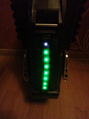

Доброе время суток, товарищи-соплеменники.
У меня проблема,требуется помощь от разбирающихся людей.
Колесо (от полного разряда)заряжается  80 - 90 минут, хотя должно 120 (260 втч). 132 втч заряжается ровно час.
Светодиоды по бокам показывают заряд батареи,как на наинботе(сбоку).
После зарядки горят все светодиоды,а через час один не горит. На утро уже 2 светодиода не горят.
Потом правда так и остаётся. Как-будто акб не полностью заряжается.
Колесо заряжал разными ЗУ,которые имеют одинаковые характеристики. Все тоже самое.
Это вторая акб, первая вообще за 16 минут заряжалась,правда и разряжалась в момент.
Через час
На утро
В чём может быть проблема?

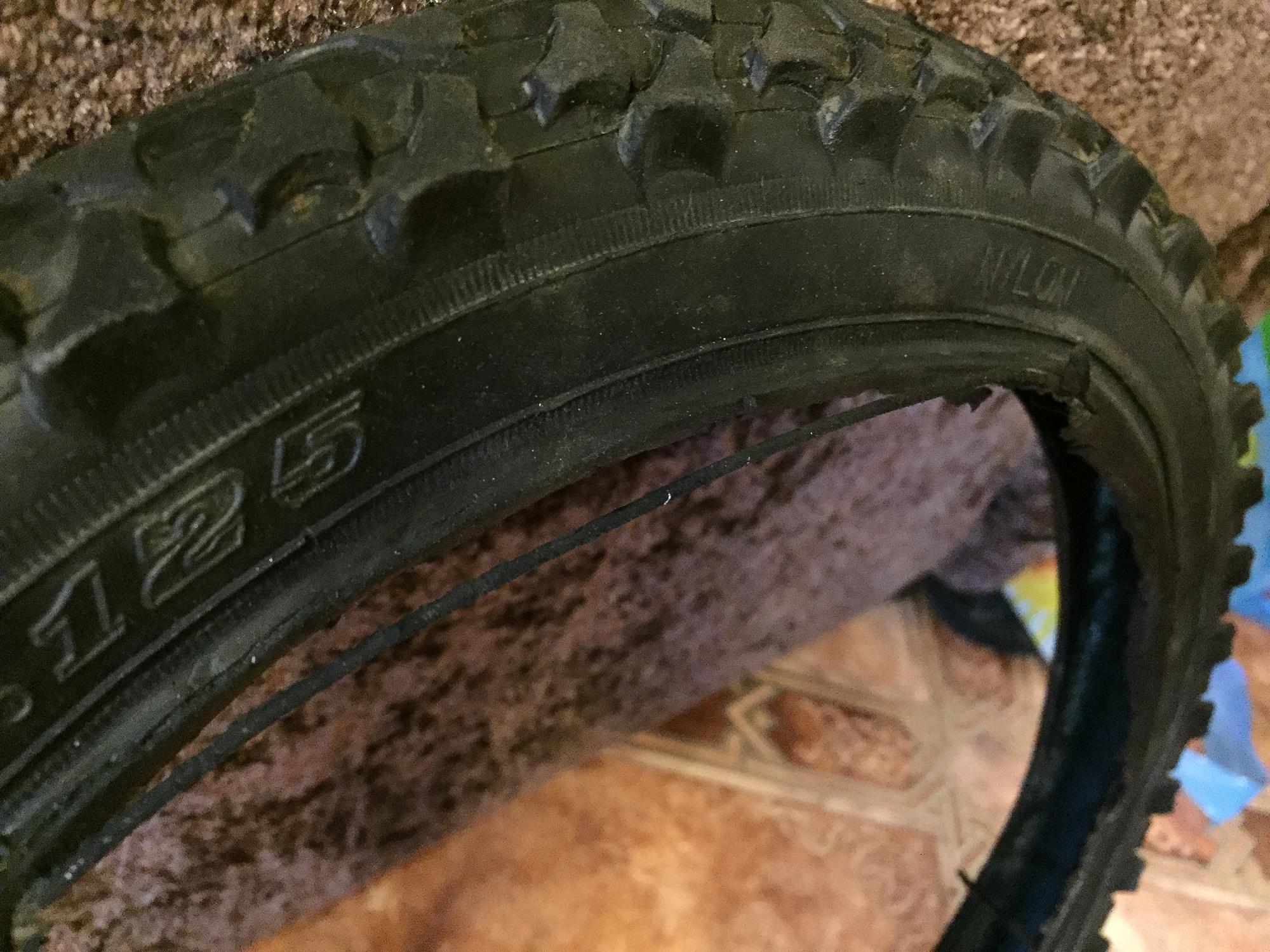

Обожаю я свою покрышку!
Добавлено 25 Март 2015 в 17:22
Сегодня снова проколол колесо (спустя два дня), уже раз 3й за неделю. Кто-нибудь дайте мне нормальную камеру и покрышку!  /:-)
Zivit
ILYA2606
[user]Zivit[/user], как вариант, спасибо! Можешь пример названия привести?
Zivit
[user]ILYA2606[/user],
Вот здесь пример:
https://electrotransport.ru/index.php?topic=19050.252
У Вас посадочный диаметр обода больше, ищите покрышку, типа 100/60-12.
http://www.scooter-city.ru/spares/item_16987.html
Если в корпус не будет влезать, придется где-то подрезать/приподнять.
Но оно того стоит.

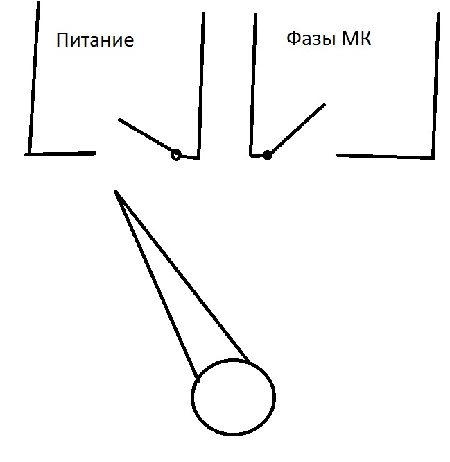

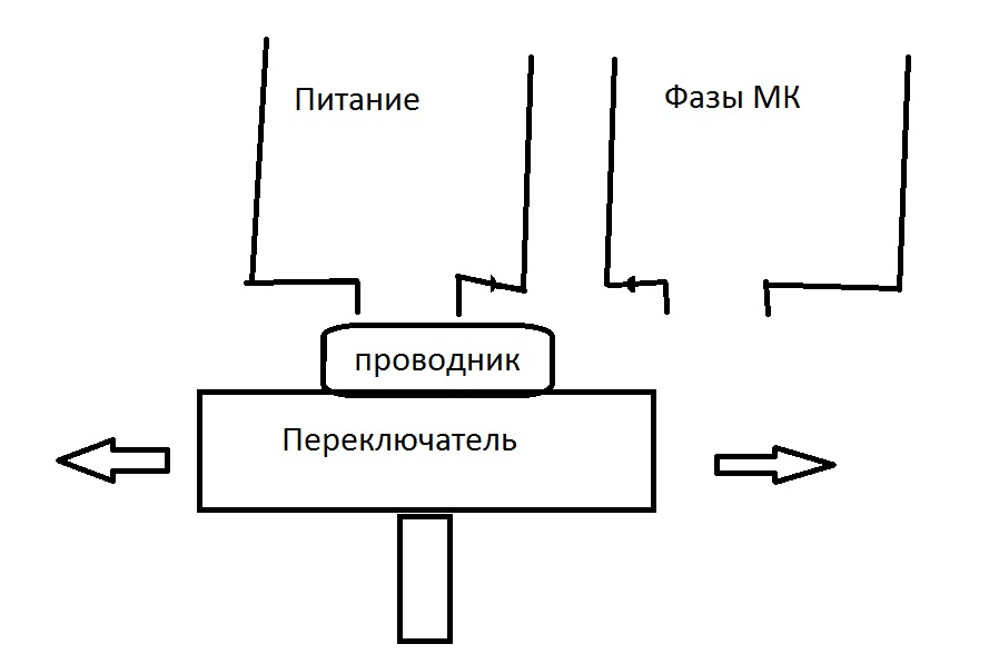

[user]Zivit[/user], я бы предложил заменить стандартный выключатель, на двух режимный. Типа одно положение замыкает одну круппу контактов (включение колеса), второе положение размыкает первую и замыкает пару фаз от мотора.
В таком варианте бахнуть по забывчивости не должно.
И да, колесо скорей будет с трудом проворачиваться, а не стопоритья. Но для того чтобы не съехало под своим весом, достаточно туго
Lion
А вот тут начинается самое вкусное, на которое уже напарывались МК-шники в безмаксовые времена, когда хотели увеличить обороты мотора переключеним в треугольник. Нечем, увы, коммутировать фазы динамически. Те токи, которые по ним текут, обычные "железные" ключи\реле не тянут

Я имею в виду что-то типа этого:
В одном положении замкнута пара для питания (то что сейчас кнопка делает), в другом пара фаз от МК. Думаю такие тумблеры не должны быть редкостью
Вот так наверное будет наглядней :)
