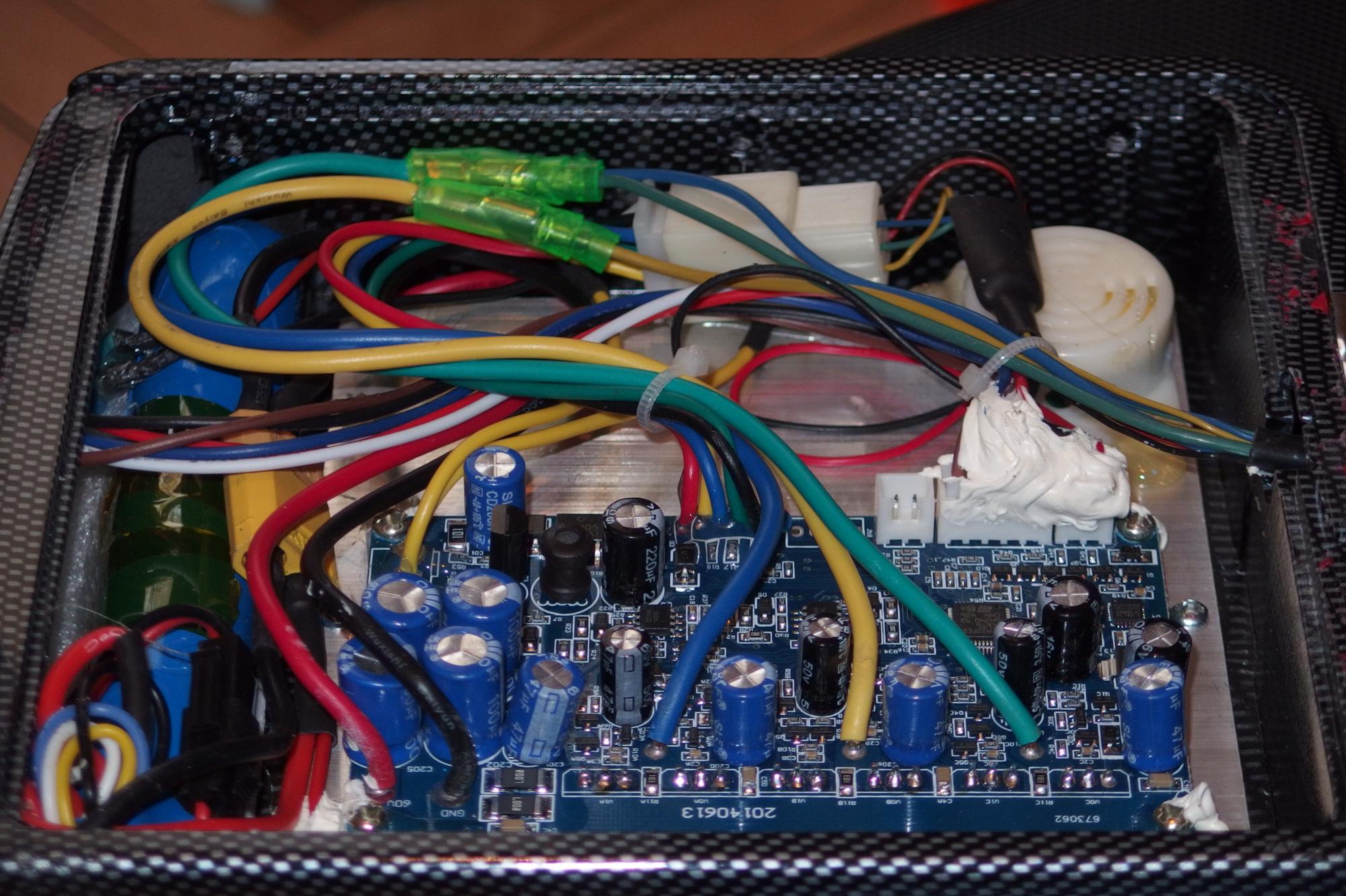

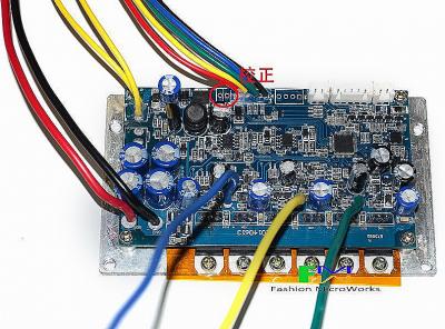

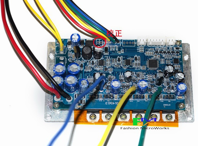

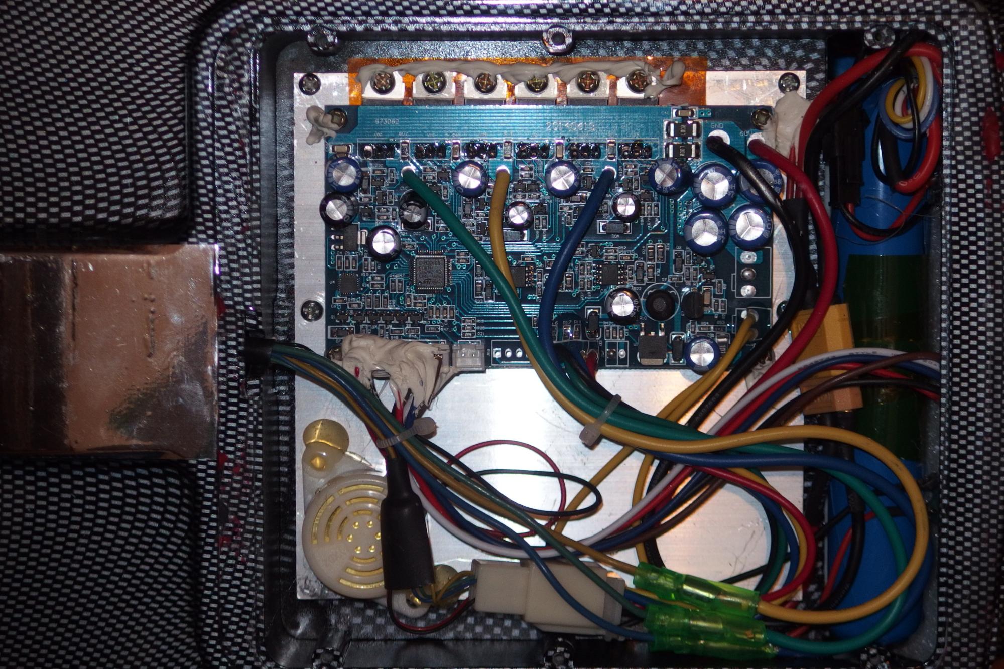

Alexp74
[user]KostShubik[/user], для начала попробуйте немного отогнуть красную накладку (которая со стороны индикаторов) слева и справа, под ней вдоль боковых сторон по 3 самореза. Если получится, открутите их аккуратно и снимите панель, под ней контроллер:
Цитата: Alexp74 от 13 Март 2015 в 23:38
Цитата: Zivit от 13 Март 2015 в 14:56
Выложите четкие фото внутренностей Rock 14, поглядим.
Глядите :)
...последнее фото с алиэкспресса :)
Может визуально какой-нибудь дефект увидите.
