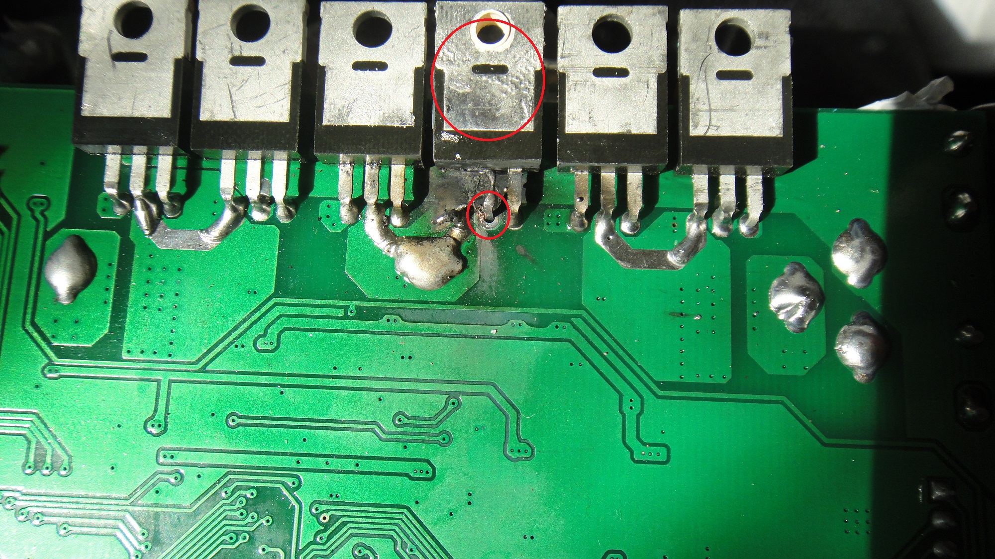

Цитата: Alex---Sh от 27 Июль 2015 в 02:39
Цитата: LEE4ER от 27 Июль 2015 в 01:27
С чего бы сопротивлению в районе пайки ячеек, быть сильно большим, чем например в других участках цепи? ;)
Вот пример:
Красным выделены места расплавленного и вытекшего припоя.
Паяный контакт в батарее наверняка тоже нагрелся и литиевый элемент пострадал от этого нагрева. Не отпал, потому что площадь контакта была больше, чем на плате.
И снова все в одну кучу. Нагрев при большом токе будет если очень большое сопротивление. Сопротивление никелевой ленты явно хуже, чем какой нибудь провод, типа 12AWG.
Сварка батарей является просто более технологичным процессом, обеспечивающим как скорость работы, удобство и самое главное, большую плотность компоновки элементов.
Когда течет припой, это уже пипец ячейкам, т.к. при достаточно низком сопротивлении, нужен очень большой ток - ток к.з.
Так вот батарея имеет один паянный контакт, с которым все великолепно, в то время как штатная сварка отгорела нафиг.
Перегрев литиевых элементов - тоже беда. Пусть лучше отгорит, как предохранитель, чем перегреет элементы.

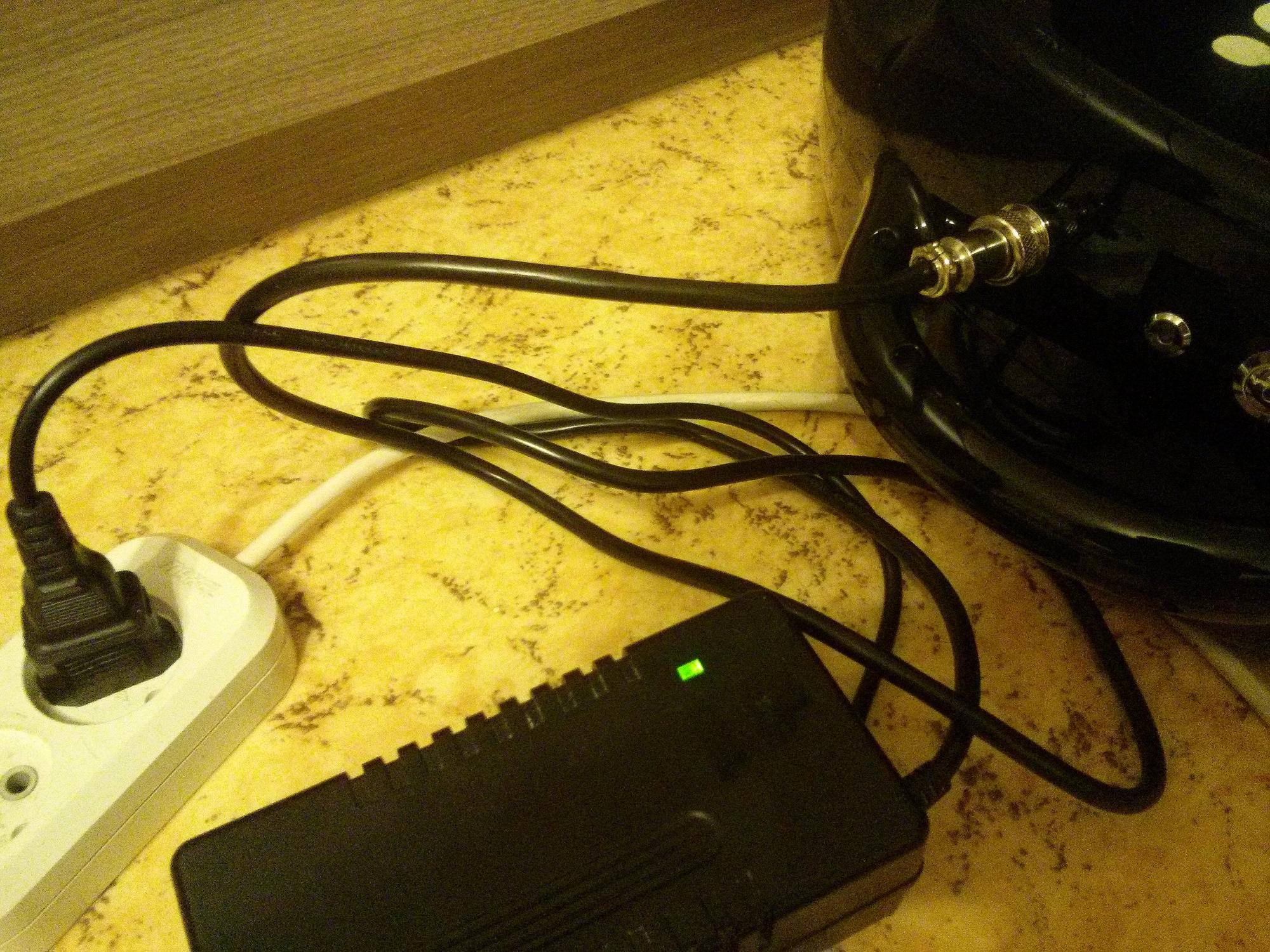

Добрый день.
Надеюсь, кто поможет.
Купил себе IPS 111, вроде научился кататься, но есть проблема - после примерно получаса катания колесо начинает стопориться (с отклонением назад) и пищать.
Если выключить и включить - индикатор часто мигает зеленым, красного нет.
Потом проедешь 100 метров, он опять стопорится, орет и начинает гореть красным.
Самое странное - переждал час и смог 1 км на нем проехать (дальше не нужно было).
Может кто подсказать, что за беда происходит?
EcoDrift
[user]zefir[/user], а Вам подсказать куда отвести? Или что поковырять?
zefir
[user]EcoDrift[/user], Ковырять боюсь, но по гарантии эта вещь пройдёт?
То есть хочу понять масштаб проблемы)
И еще, это нормальный вид при зарядке?
EcoDrift
[user]zefir[/user], зелый индикатор на зарядке говорит, что батарея заряжена. Несите по гарантии, если она есть. Если нет, несите к нам. Скорее всего у Вас проблемма с аккумулятором.
