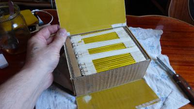

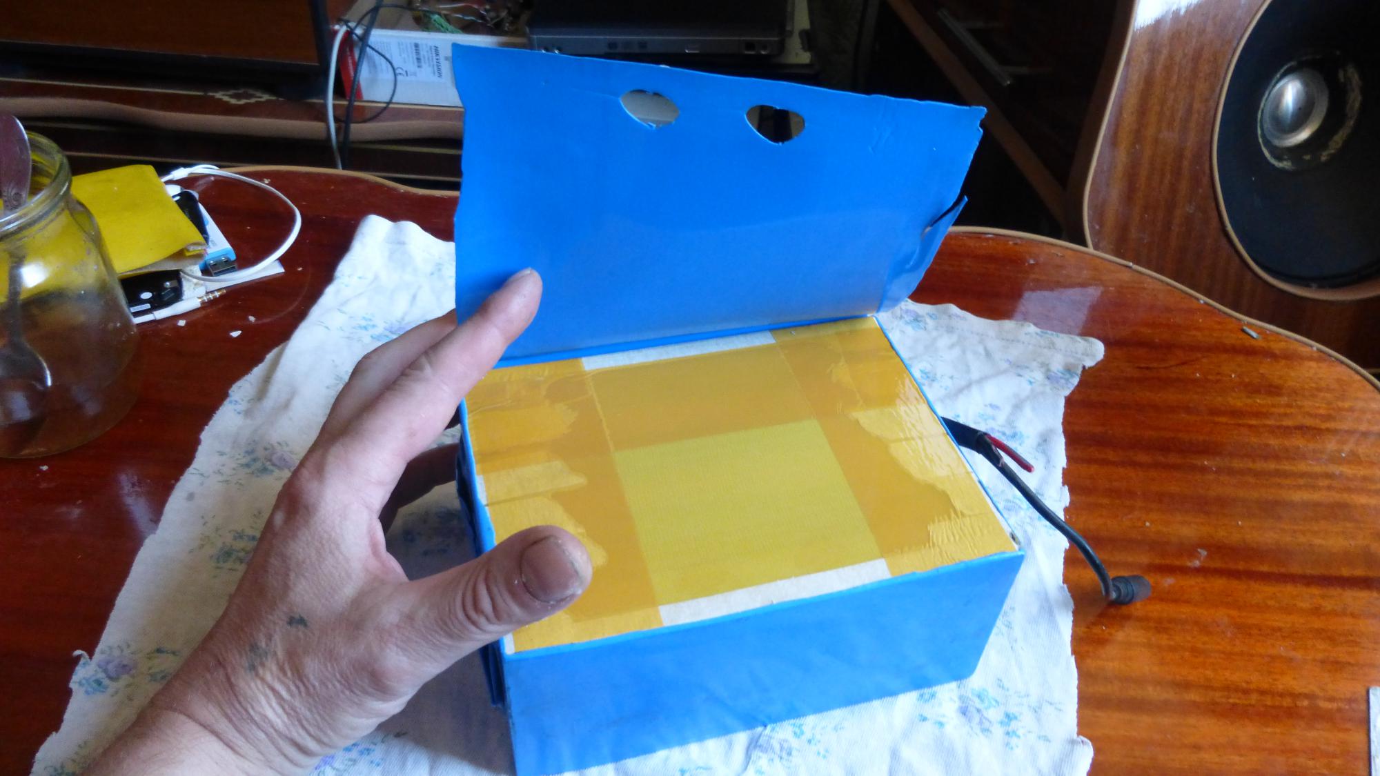

etlik

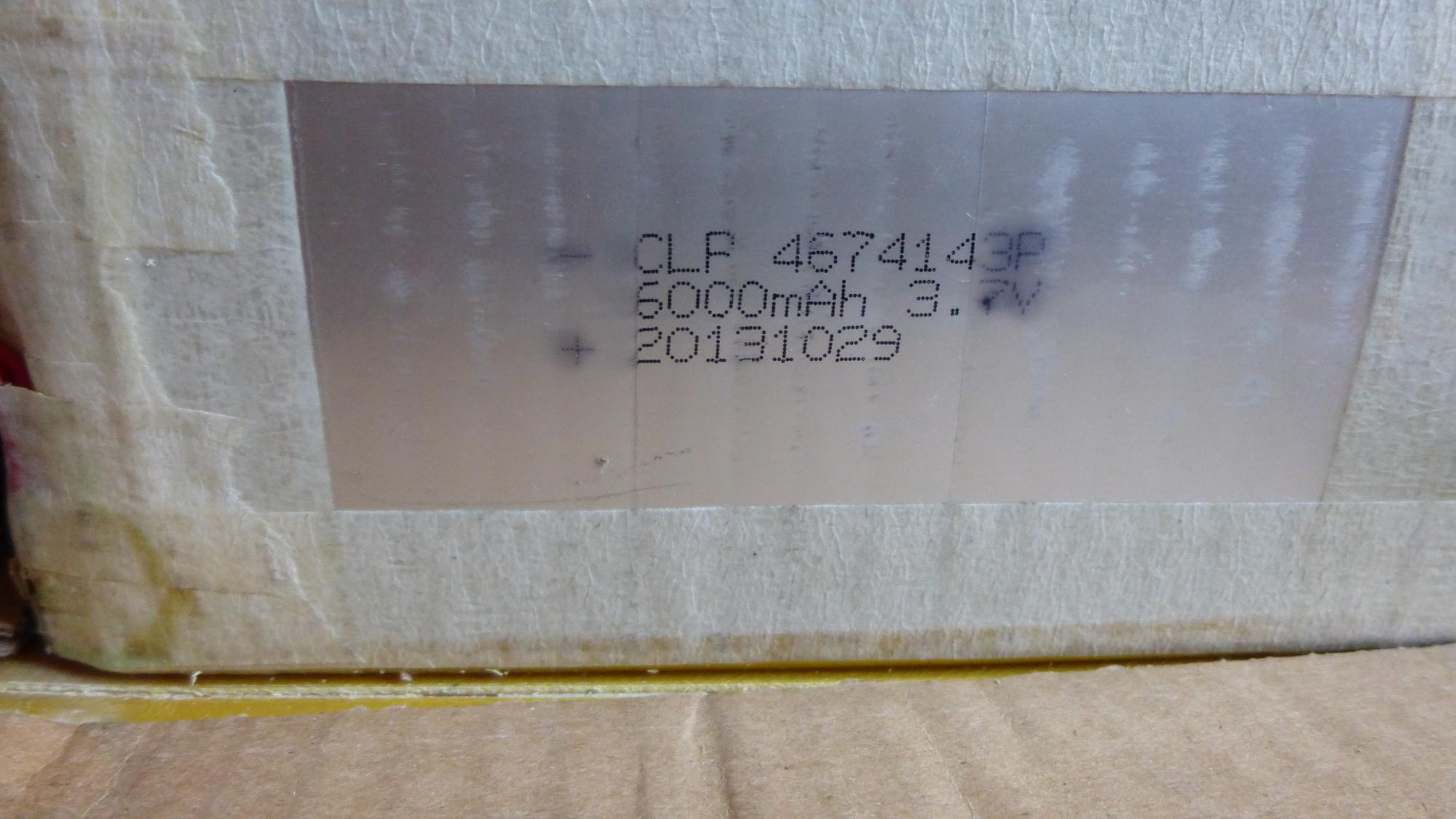

похоже я свою батарейку не починю  :sorry: я думал там обычные банки разобрал а она вон какая  :sorry:
Всё будет хорошо!
Jeca
[user]etlik[/user], тут обычные банки, из планшета.
rzaviy
Офигеть,крпус из упаковочного картона :facepalm:
Сколько пишем,что китай батарея это лотарея.
Мой "ПЕПИЛАЦ"
etlik
там внутри картон, а снаружи стеклотекстолит ну и потом уже эта синия упаковка типа пластика  :-)

LeoDron
Батарейка - конечно китайский шедевр. Но она свои почти пять лет отслужила. Не вижу большого смысла реабилитировать пациента. Вряд ли там даже треть емкости осталось. Замеряли?
Да нормально - гофрокартон служит неплохим амортизатором и распределителем нагрузки - как раз его конструктивная функция. БМс есть там? Я бы поячеечно проверил напряжение после зарядки и разрядки.

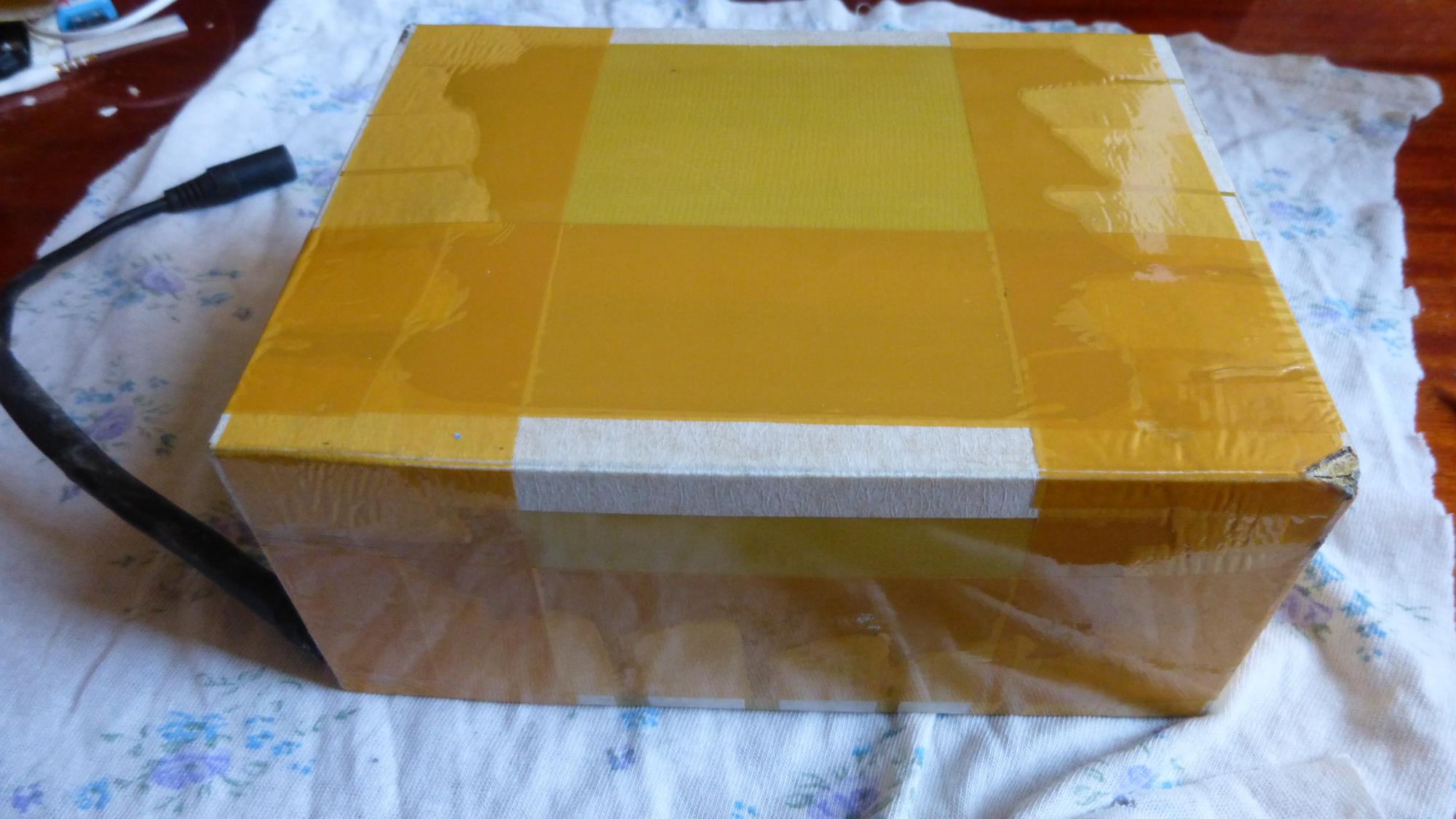

etlik
Цитата: LeoDron от 10 Апр. 2018 в 19:35Замеряли?
нет не замерял всё закрыто запаковано не расковыривал провода да и не заряжается, почти сразу показывает что заряжена
Добавлено 14 Апр. 2018 в 01:04
Цитата: edw123 от 10 Апр. 2018 в 19:56БМс есть там?
да конечно есть плата

etlik
раз там нет чего восстанавливать, тогда я БМС плату сниму и всё. может потом подкуплю банок и спаяю чего сам тиолько я не понимаю как БМС плата впаивается и на сколько она рассчитана вольт, раз у меня было 48 вольт, значит она на 48 или её можно и на 36 поставить и на 12  или как она устроена ?
Всё будет хорошо!
LeoDron
Откуда вы знаете, что нечего восстанавливать? Попробуйте - а вдруг вы окажитесь редким обладателем долгощивущих липошек.  Конечно сомневаюсь, но опыт точно получите. Достаньте коробочку с БМС. Отсоедините балансировочные провода и замеряйте напряжения на ячейках. Разберитесь, почему она не заряжается. Это ж интересно. Заодно и проверите, можно ли вашу БМС «переучить» на 10s.
Удачи  :hello:
Jeca
Цитата: LeoDron от 14 Апр. 2018 в 01:19можно ли вашу БМС «переучить» на 10s.
или на 16s, чем чёрт не шутит. В остальном, в сервисе глянуть похожие по размеру элементы(узнать модель). Главное не крупнее, заказать парачку на али, и заменить просевшие. А то и разряженные в ноль.
etlik
спасибо всем за советы так и сделаю  :look: всё посмотрю и проверю  :drink:

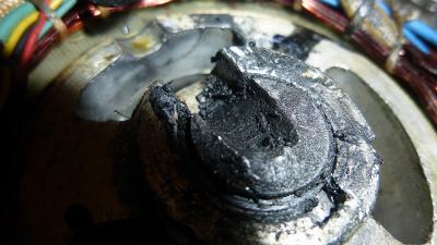

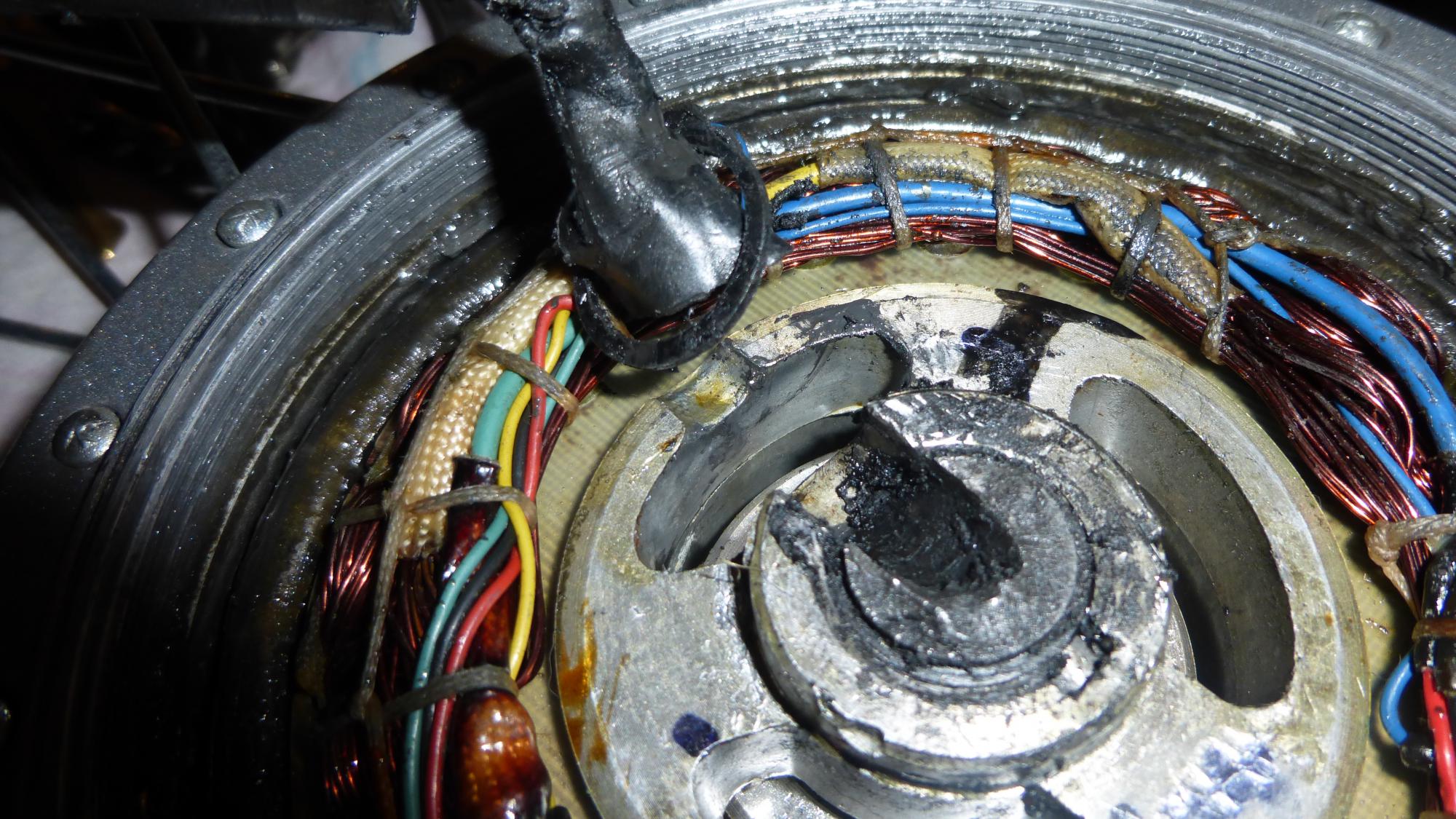

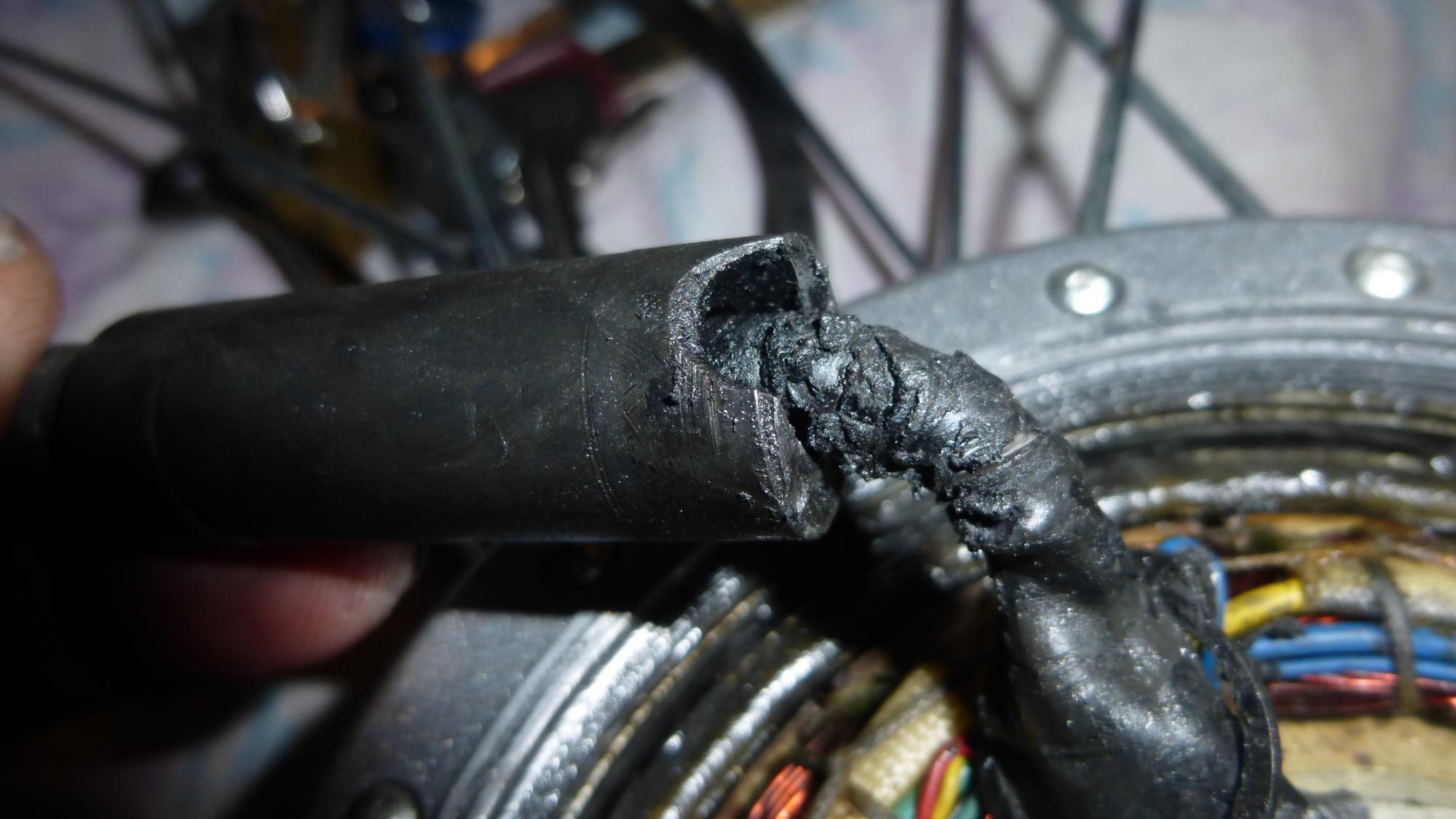

etlik
здравствуйте, сломался штырь ось на мотор колесе  :sorry: можно с этим что то сделать ?
Всё будет хорошо!
