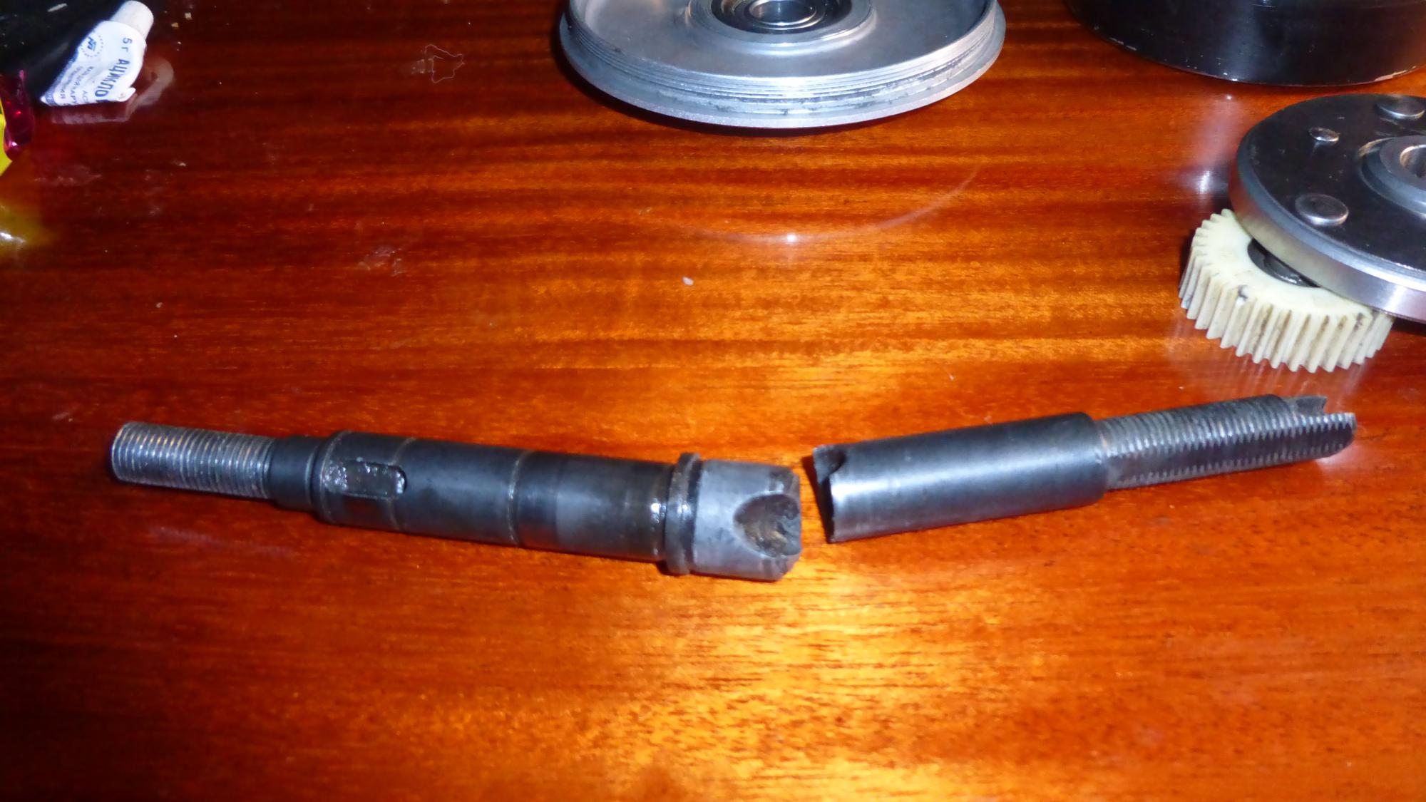

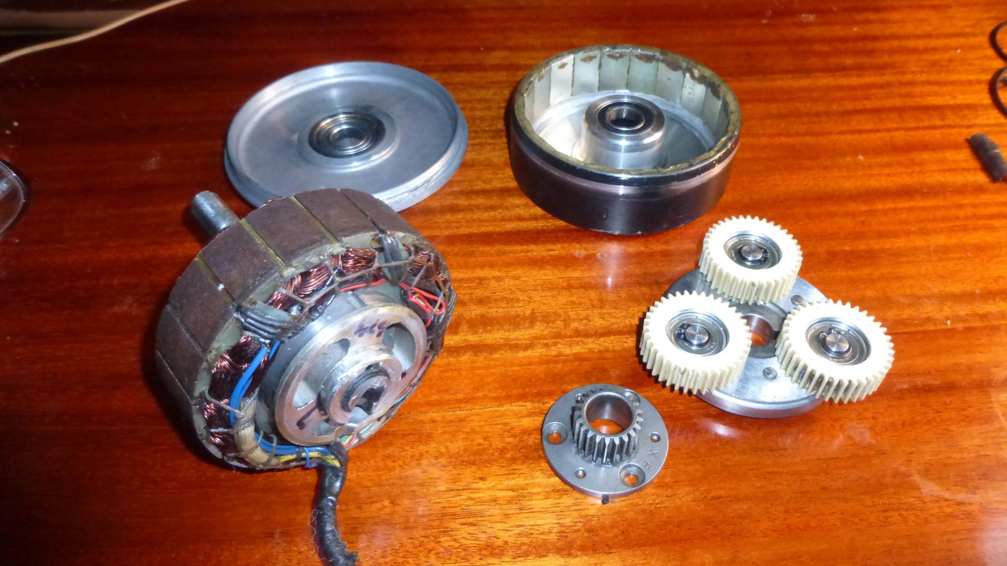

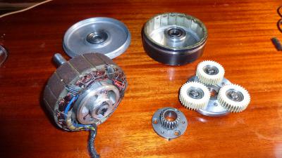

etlik
похоже что я не только по паспорту русский,... ну медленно мне эти 30 км в час  :sorry:  да и разбалованный я уже скоростью  40-45 км.. иногда хотелось и побольше, но это не 35... в любом случае..   и по этому добрался я до своего поломанного мотора. разобрал вытащил ось помыл ...
буду думать что дальше и как если получится то найду токаря или другой вариант какой буду искать..

sjaovay
Цитата: etlik от 17 Янв. 2019 в 16:47медленно мне эти 30 км в час  :sorry:  да и разбалованный я уже скоростью  40-45 км.. иногда хотелось и побольше, но это не 35... в любом случае..   и по этому добрался я до своего поломанного мотора. разобрал вытащил ось помыл ... буду думать что дальше и как если получится то найду токаря или другой вариант какой буду искать..
А что планируете сделать, изменить коэффициент редукции с 1:5 на 1:4 ?
etlik
нет, просто восстановить ось.  старый мотор, который у меня скоростной был.
Всё будет хорошо!
