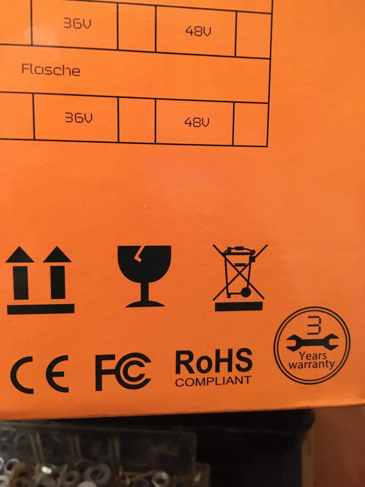

На моей "бутылке" написано:
И если через три года ёмкость упадёт ниже заявленной - мне ее поменяют на новую. Была одна точно такая , на 36В10.4Ач 10s4p на совсем грустных 18660 26F samsung. Четвёртый год ездит

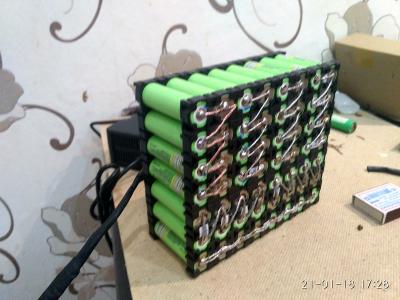

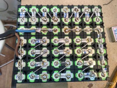

bobshishkn
Всём спасибо за советы, спаял таки батарею. Может не в профильной теме спрошу, в других движения нет, простите. Две параллели спаял проводом, отличным от других, насколько это плохо, может переделать? После сборки напряжение на параллелях отличалось в пределах 0,01в, а при подключенной зарядке уже больше, это нормально? Лудил кислотой, канифоль не брала, стирал  спиртом, паял канифолью в спирте, нужно ли ещё обработать чем то  места  пайки? Попробовал, прокатился, в восторге. 14s4p, максимальный ток контроллера 20. 5 а, какая просадка должна быть, если батарейка нормальная?
