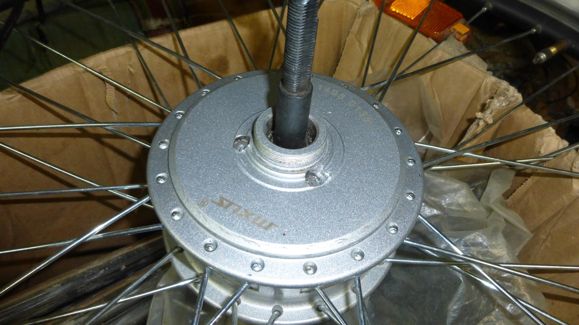

Цитата: TULSUNDUR от 31 Июль 2016 в 14:25
[user]etlik[/user], а скажите, Вы решили разбирать мотор ЗАЧЕМ??? из любопытства? Вы решили посмотреть что там внутри? просто с таким пониманием устройства велосипеда и мотора - для чего разбирать то??? предполагается что разобранный мотор Вы сможете починить??? на мой взгляд Вам при разборке требуется находиться не ближе полукилометра от мотора...
и Вы всерьёз спрашиваете про винтики крепления ротора - не поможет ли их демонтаж разобрать мотор???    О_о    мне не померещилось???

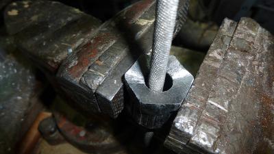

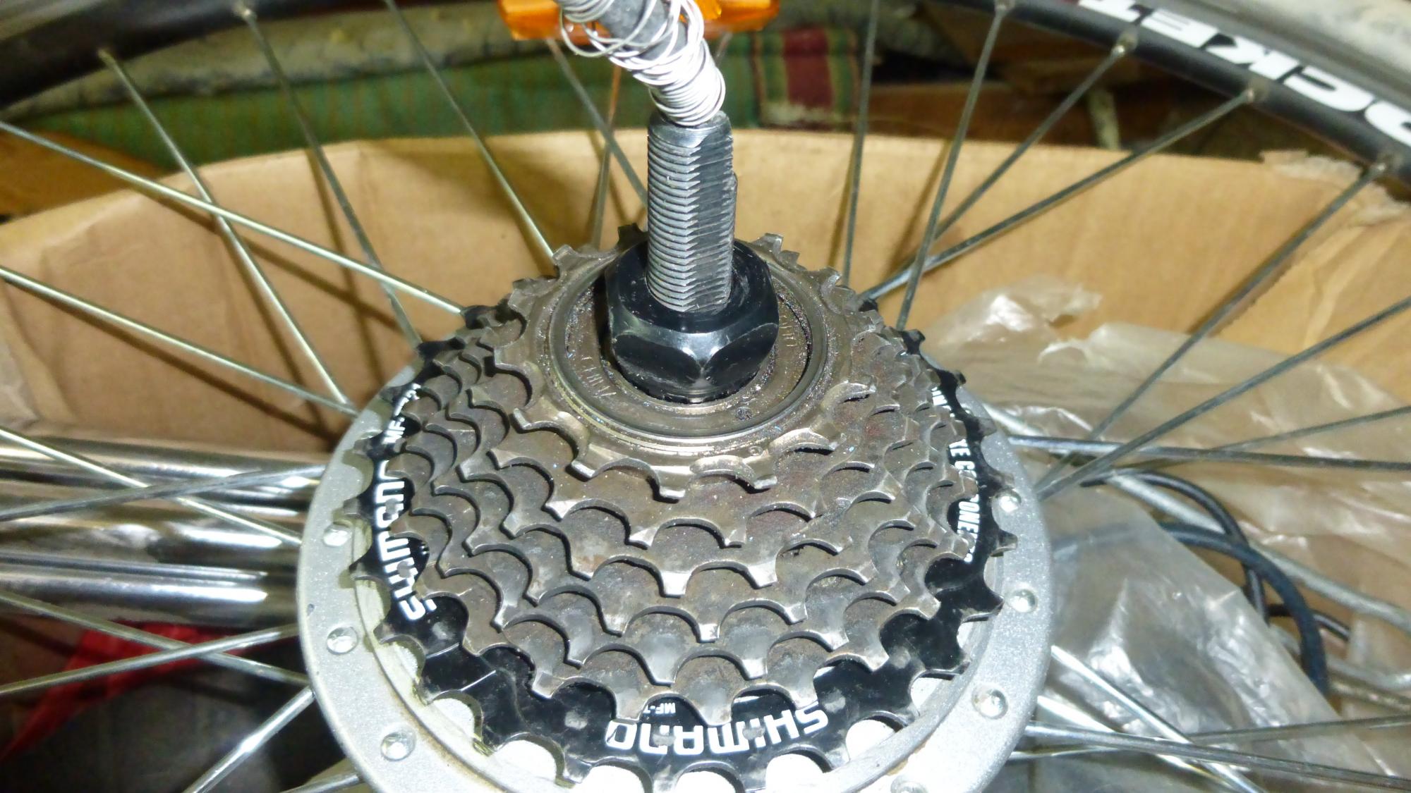

отверстие в ключе рассверлить! ключом снять трещётку, ПОД ТРЕЩЁТКОЙ Вы увидите три углубления в крышке, которые дают шанс разобрать мотор при наличии инструмента. если его у Вас нет - то нет смысла и трещётку снимать.
ну во первых кое что для меня новое, но ничего я ещё не такие горы покорял.  Во вторых вы уж как то очень, всё накрутили напыхтели , люди в космос летают, не только какие то там моторчики разбирают. у меня был простой вопрос, как снять трещётку ключом, если ключ не влазит. Я показал это на фото, что в ключе отверстие меньше чем Ось с проводом. Никто не ответил, Даже Вы супер спец.
А моё понимание умеренное, я разберусь и научусь. а то сразу- С ТАКИМ ПОНИМАНИЕМ.... А с каким ? сразу инженером стать по механике?
Всё будет хорошо!
serg79
рассверли ключ   или  обрежь  болгаркой ту часть в которой отверстие .    если  съёмник качественный и  жалко  поритить то купи  дешёвый  они  по 100 рублей  для эксперементов
alexandrFox
[user]etlik[/user], съемник трещетки внутри рассверли круглым напильником.  Я напильник сувал в перфоратор и в сеть. Съемник зажать в тисках надо или прибить куда нибудь
Добавлено 31 Июль 2016 в 21:39
Лично я прибивал к скамейке. Тисков нет
etlik
Не знаю качественный съёмник или нет, но сталь калёная, сверлом получилось лишь снять краску и немного поцарапать  грань дырки.  :-) Отверстие как раз полностью на грани под ключ если так обрезать то не останется за что держаться ключу.
Всё будет хорошо!
etlik

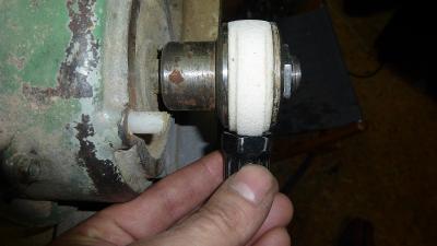

Меня точно такая мысль посетила, тиски у меня есть и я попробую, но ешё я придумал на наждаке немного попробовать снять, там где отверстие. Поставлю круг поменьше. и буду вытачивать ямку, максимум сколько получиться, что б осталась грань для ключа, потом уже что останется попробую круглым напильником. в дрели.  Пробовал напильником вручную, как по стеклу, лишь  царапины. Ну а если не получится тогда поеду искать другой ключ.  Ещё мысль посетила отпустить железо, правда на конфорке вряд ли получится, всё таки это не гвоздь, а сварки и кузнецкой печи у меня нет  :-)
Свои действия, продвижения буду информировать  :mail:
Всё будет хорошо!
alexandrFox
Я купил сверло. 600 рублей потратил. Ниче не получилось, сверло запорол. Купил напильник за 50.и стоЧил. Перфиком по мимо его вращения нужно еще входить выходить в эту дырку, Ну и надавливать. Так норм будет,  сточишь. Сто пудова.
SG_
свой съемник рассверливал. сверло купил с узким хвостовиком чтоб в патрон влезло и минут 10 сверлил...

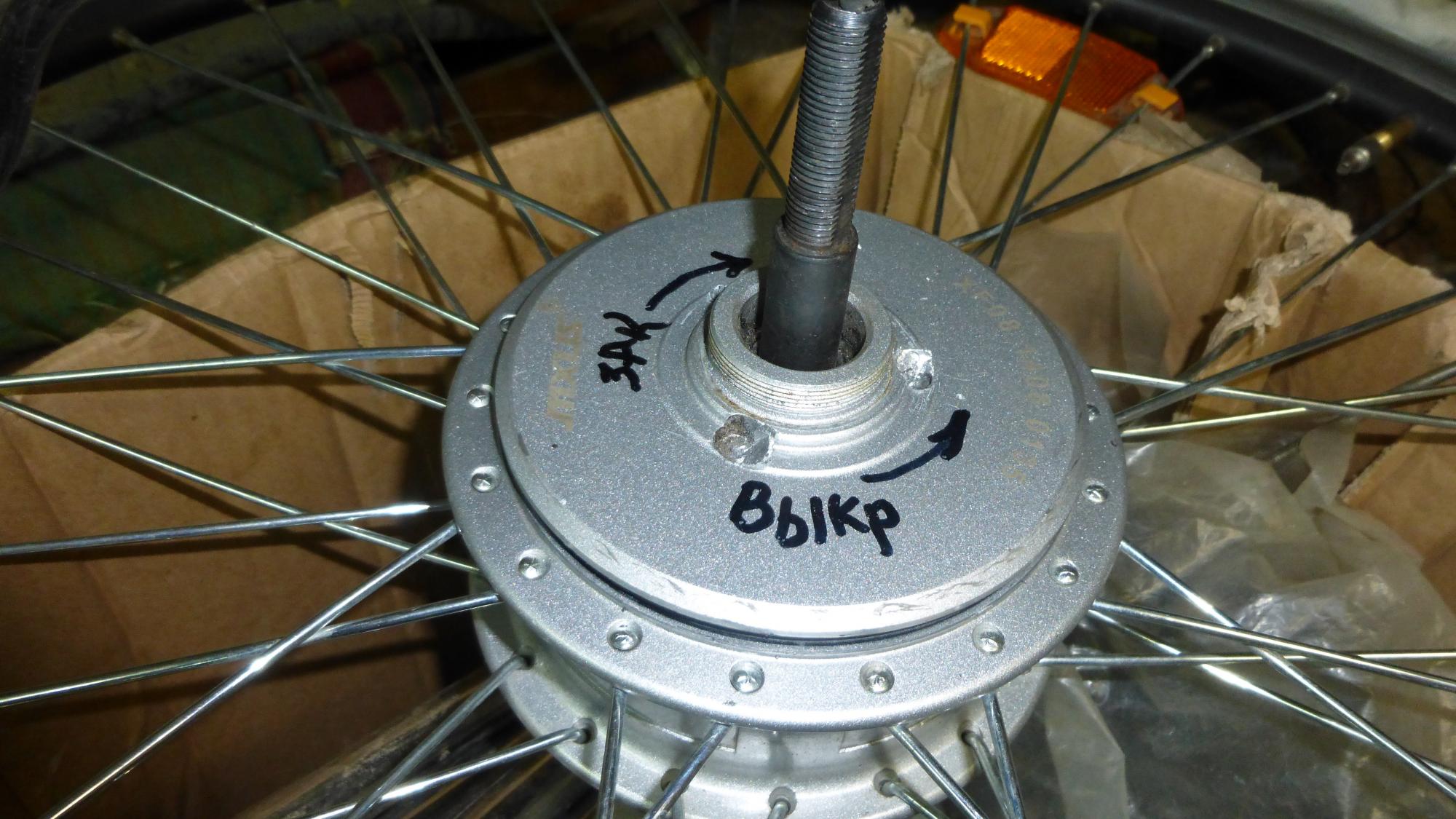

etlik
#781
ну что теперь и я с вами  :hello:
Расскажу всё по порядку как и обещал.
Поставил маленький круг, выточил ямку на середине ключа где отверстие, сточил полностью
далее напильником уже тоненький край сточил отверстие до нужных размеров.
Стал откручивать, ключ лопнул. Вот те и на  O_O Казалось бы не сильно сточил прочность должна остаться, а нет  :-\
Значит записываем этот вариант более опасный.  :neg:
Часть вторая.
Вывожу свой дежурный Шоссейник и гоню на рынок за новым ключом  :cycle:
На рынке оказались только калёные ключи, ладно, беру  B-)
Попытка номер два  :ку:
Закрепляю ключ в тиски, зажимаю круглый напильник в дрель и минут за 10-15 вытачиваю нужный диаметр, во так во  :wow:
кстати обратите внимание ключ стоит на баночке с вазелином из аптеки.
И вот снова ключ занял своё рабочее место.
Вставляю ключ, кручу, как амбал сыроежка и ура! трещотка поддалась-кассета снята!
Так и запишем доступный и лучший вариант увеличения диаметра отверстия- напильник в дрель!  :mail:
Дальше определяю в какую сторону откручивать, на всякий случай накалякал маркером.

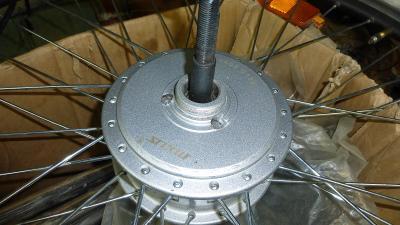

Взял добойничек, лёгкий молоток и тук, тук, не сразу, но всё таки пошла.
Так я снял крышку!

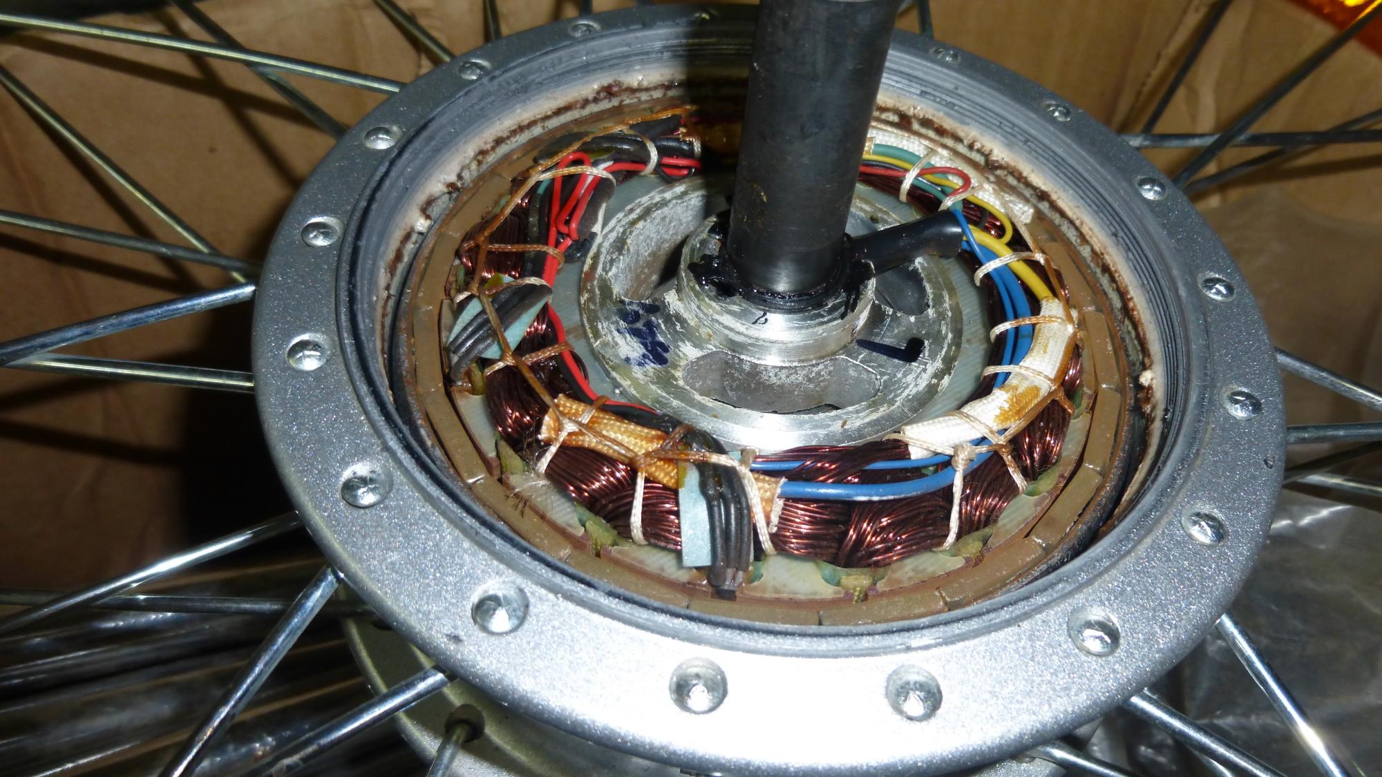

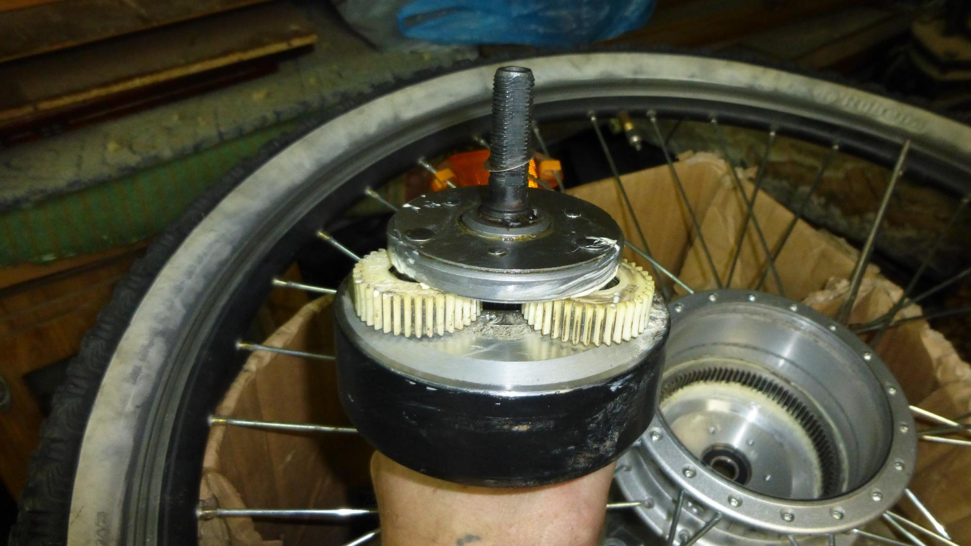

потом, снял стопорные гайки вынул мотор, вот они долгожданные шестерёночки!
что сразу обрадовало, это то, что шестерёнки были целёхеньки  :dance:

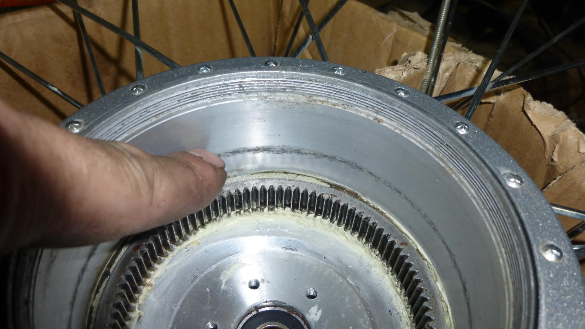

Но была царапина внутри цилиндра вот она зараза.
происхождение её так и не определил. в моторе вроде всё цело всё на месте. ничего не торчит не перекошено.
А дальше уже по накатанной. разобрал помыл, мылом порошком керосином авиационным, снова мылом. всё вычистил. просушил, намазал вазелином все шестерёнки и подшипники.
И собрал всё назад. Профилактика двигателя- мотор колеса, закончена.
