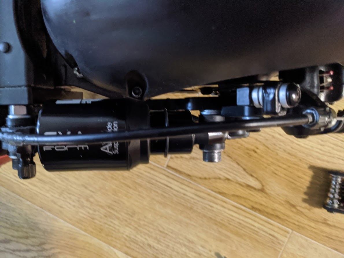

Цитата: ElectroN05 от 23 Март 2020 в 21:04
[user]gr00ve[/user], Да, всё правильно...
спереди аморт был прикручен на отверстие рис1.
перекрутил на рис2.
перед чуток поднялся :) попробую так

[user]gr00ve[/user], Когда встаёшь на самокат, зад чуть проседает. Так что в стоке как раз выравнивается клиренс спереди и сзади. Ну попробовать можно конечно и поменять, но на свой страх и риск)

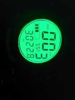

П.С. Наконец то потеплело... Покатался сегодня неплохо, почти 20 км. С новой подвеской гораздо лучше. Заряд держит прекрасно, по ощущениям ни на процент не хуже, чем год назад.
Вот пока цифры с полной зарядки:
Проехал 78.7 км на заряде, остаток вот:
56.3 Вольта, это не так уж и мало. Ещё км 10 можно проехать спокойно, если аккуратно разгоняться.
П.С 2 - Напруга восстановилась до 56.6:

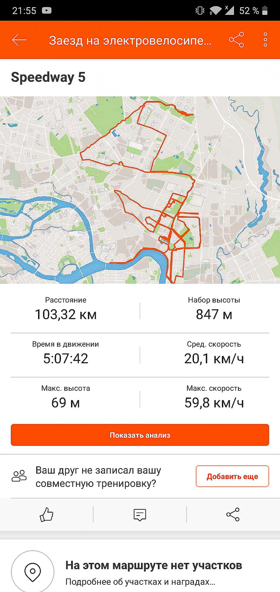

[user]procto87[/user], Уже проезжал 103 км. По GPS. При весе 85)
Вот скрин со Strava

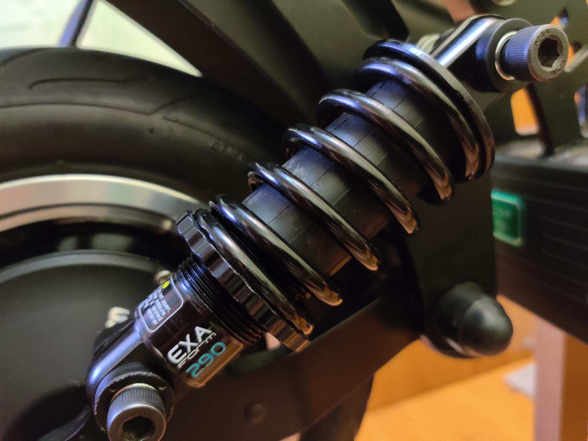

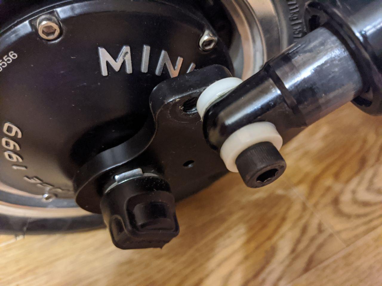

Кто как устанавливал KS A5-RR1 аморты на зад?
У меня получилось добавив шайбы (по 2-3шт на каждую ось), или правильно купить большие втулки?
Без шайб не получалось поставить, с шайбами правый чуть цепляет брызговик, ну и болт на пару витков не докручен
Сколько PSI накачать на 85кг? сейчас в каждом по 60 PSI .
Speedway 5 Dual 23.6 Ah - 600км
ElectroN05
[user]gr00ve[/user], Ещё по одной шайбе добавьте с каждой стороны.
У меня вот так. Сезон откатал, проблем нет
Давление качаю 70 PSi. Вес 85 кг. Однокамерные. Судя по фоткам, у вас тоже.
