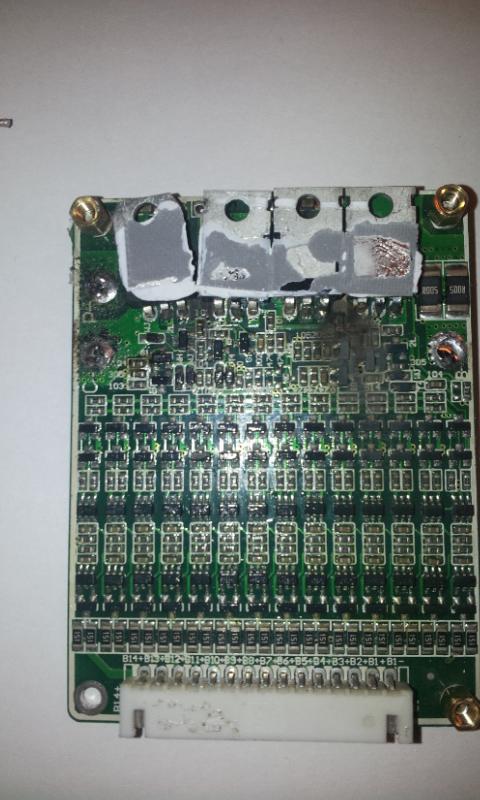

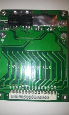

atlet
 :hello:
имеется две убитые ВМS .16S 40A 48V /51.2V
Lifepo4 http://ru.aliexpress.com/item/Free-Shipping-16S-40A-48V-51-2V-Lifepo4-BMS-PCM-PCB-for-Lifepo4-Rechargeable-Battery-Pack/1025409808.html?null
возможно ли для усиления ВМS перекинуть ключи с убитой на  другую ВМS 16S 30A Lifepo4?
вот на эту http://www.aliexpress.com/snapshot/6221852014.html
может кто подскажет как вытравить серную мастику на плате?
zap
Если "серая мастика" - это кремнийорганическая резина ("силикон"), её можно просто сковырнуть чем-то острым или разрезать ножом, она мягкая.
Если же это типа жёсткой смолы (видел только чёрную), то будут сложности. Я сковыриваю острым ножом со сменными лезвиями, но очень аккуратно - усилия большие, может нож сорваться и отрезать что-нибудь ненужное. Помогает подлезть под наплыв смолы с краю острой кромкой и потом действовать лезвием как ломом, отрывая куски смолы.
Иногда ещё встречается вариант типа клея засохшего желтоватого (обычно им укрепляют провод в месте его вхождения в плату) - его можно размягчить нагревом (феном или паяльником), после чего он легко отдирается от платы тем же ножом.
Использовать ключи из одной BMS в другой конечно же можно, главное чтобы рабочее напряжение ключей было не ниже.
Ваши BMS, кстати, похоже на одной элементной базе, можно использовать микрухи из одной для починки другой.
С уважением,
Андрей

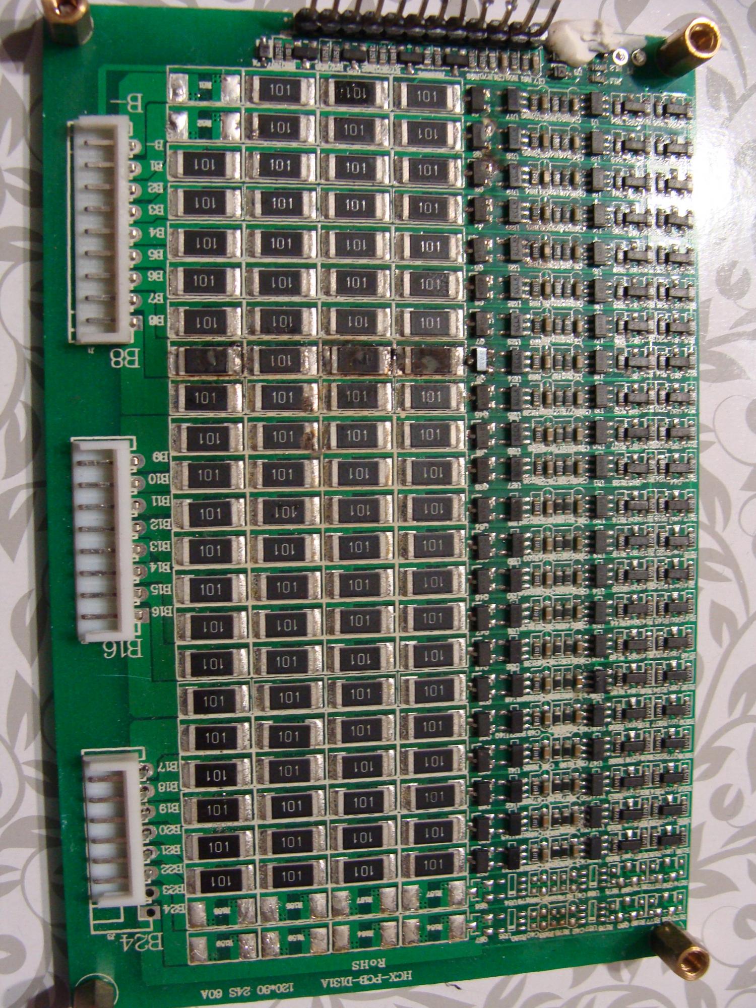

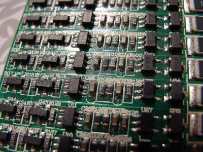

IvanM
Имеется первый этаж от сгоревшей двухэтажной 22S БМС для литий-иона/полимера
Отправлю бюджетной почтой для экономии ваших средств.
Предложения-в личку.
