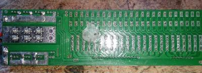

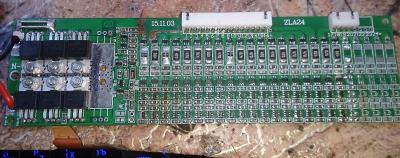

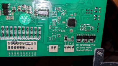

элементы это шунт он определяет макс ток который бмс может выдать если его "залудить" то можно это порог поднять но феты могут сгореть
9II-I82-78-78
DragonTM
[user]dl[/user], я нашел пару упоминаний о таких элементах, но выглядит как то не правдоподобно:
1) это резистор на 5 миллиОм. не слишком ли мало для шунта?
2) и еще какой то самовосстанавливающийся предохранитель, который меняет свое сопротивление в зависимости от проходящего по нему току. Но в смд исполнении я таких не нашел.
spb-e
все правильно шунты в Омах и меньше мериють  :ah:
9II-I82-78-78
zap
R005 означает 5 миллиом.
3 в параллель это значит 1.666 миллиом :)
Для наших токов это в самый раз.
"Лудить" без апгрейда ключевых транзисторов не советую.
BMS'ка по виду и так мощная.
С уважением,
Андрей

[user]zap[/user], это просто фотка с сайта, где на резисторах видно маркировку, мои обуглились слегка ))

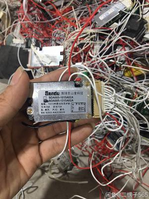

Вечер добрый)
Вот такая BMS у меня, была на 20s но ячейка выгорела пришлось оставить на 19 выпаял целую дорожку компонентов последнюю, но как оказалось можно было ее не трогать и так должно было работать  просто не подключив последнюю (продавец так сказал) в ремонте уже бывал моем после неправильного подключения ячеек, а именно подключил наоборот 1ую на место последней и т.д. погорели несколько 431 транзисторов у входа ячеек, 3 больших резюка по 47 Ом которые  потом заменил 2умя по 100 Ом на пробу, самое интересное потом она работала со сгоревшими транзюками, только кушала 5Вт при работе и приходилось отключать ее в простое... затем попала моя батарея под дождь.. снаружи было все норм но через пару дней обнаружил что ее залило и одна ячейка батарей у меня выгорела и БМС может только заряжать и на нагрузку не дает ничего... потом я забил на нее катался без бмс вручную контролировал ячейки  и только недавно руки дошли до ремонта.. купил припаял рабочие транзюки уже, но все оказалось не так просто.. плата заряжает (насчет балансира не уверен)  и выдает в ХХ полное напряжение но на 2.7В меньше истино полного, стоит подключить к моему финику, то напряжение выдаваемое бмс падает до 12 вольт и не с места... ключи звонятся..  новая 3.5к стоит жалко если честно учитывая что себестоймость ее рублей 300. Знай я название этих транзюков остальных на которых нет маркировки уже поменял бы все но увы(
Есть варианты что нибудь с ней сделать?)

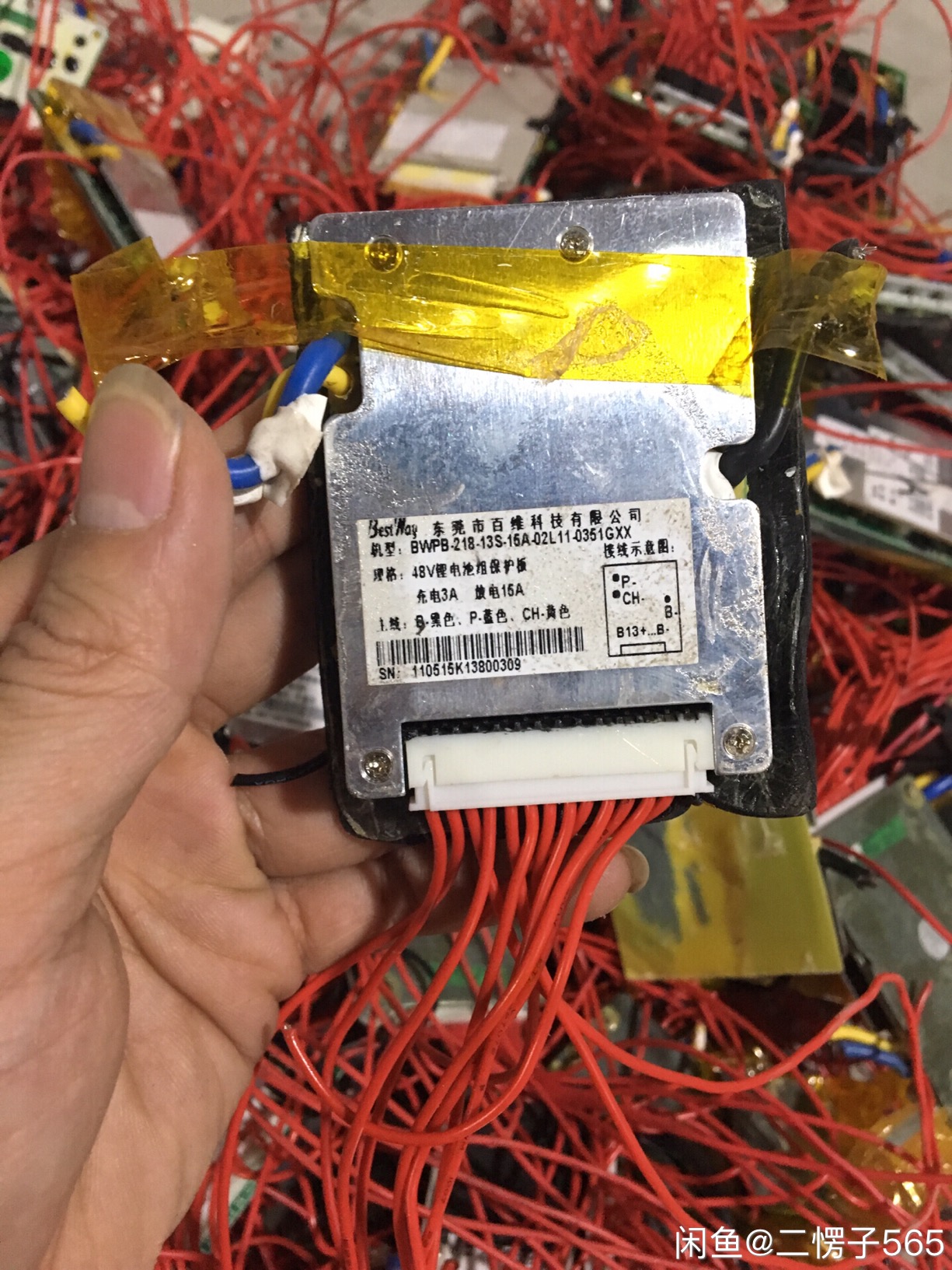

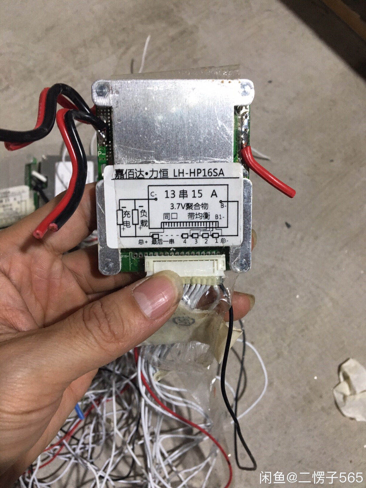

BMS с разборок на ЗЧ (но скорей всего все рабочие) 10S и  13S. 36,48, по 250 руб за штуку на 60В по 350. минималка 10 штук любых (можно в складчину, но я ей заниматься не буду, организовывайте сами). BMS продаю как есть, не проверяю и не сортирую. на ЗЧ. Есть много, пишем в ЛС.

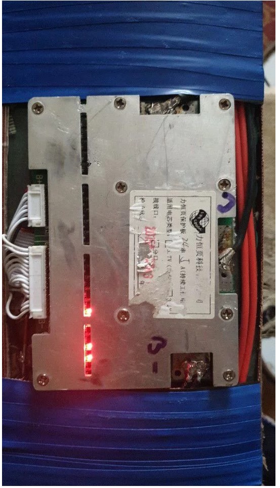

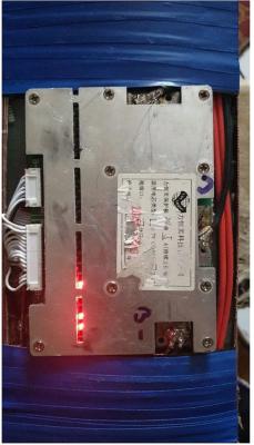

отдам за символическую цену бмс плату нонейн 5 год пошел, после КЗ ушла в защиту и не хочет выходить :~-( на 50а 24s lifepo4 вот фотка кому нужна плата напишите мне на эл почту Molarky23@yandex.ru
