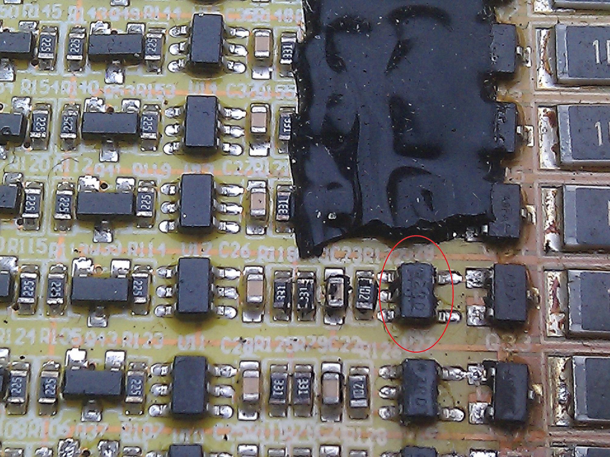

сорри, может не в тему, а может кто подсказать,  что за элементы  должны быть здесь для лифера? ( обведены красным )
или возможные замены.
Пардон, только сейчас заметил.
Это микруха Epson S-8241.
Буквенный суффикс означает пороговые напряжения микрухи.
Для лифера годятся S-8241ADVMC-GDVT2x (маркировка GDV?), 3.9/2.0В, может есть и другие (их дофига, но у меня в даташите среди сотни моделей для липоля лишь одна для лифера).

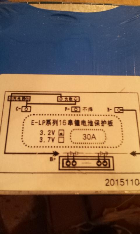

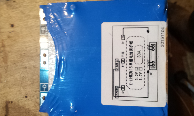

Извеняюсь что не в тему.  у меня  бмс 16s выводов тоже  16 может сталкивались с такими не могу понять как подлючить .
из документов только схема
zap
Там же всё нарисовано.
Минус батареи к B-, минус зарядника к C-, минус нагрузки к P-.
Плюс батареи к плюсу нагрузки, плюсу зарядника, и крайнему левому контакту балансироного разъёма (крайний тонкий проводок в балансирном разъёме).
Далее через ячейку вниз, каждая следующая ячейка к следующему тонкому проводку и так до плюса нижней ячейки.
B сокращение от Battery, C сокращение от Charger, P сокращение от Power.
С уважением,
Андрей
GrishaT
Искренне Благодарю за разъяснение.  до этого сталкивался с БМС  у которых первый контакт балансира приходит на  последний минусовой контакт батареи тогда проводов у балансира  17, а с этой БМС стало непонятно как оно будет работать (подумал, что мне продали бмс на 15S)
zap
Здесь (и на многих других BMS) минус первой ячейки на разъём балансира не заведён.
На самом деле это не есть гуд т.к. на силовом проводе имеется падение напряжения во время больших нагрузок.
С уважением,
Андрей

спасибо, сорри долго не отвечал,  маркировка R2RD.  чем его можно заменить и где бы взять? вот фото с моей БМС:
заднее48v600w24", контроллер no-name 36-48v42a, ЛиФер-11Ah, 35км/ч
ДмитрийМver2.0
Пятиногие это балансиры, шестиногие дают отключение по верхнему и нижнему порогам. Но поштучно их не продают, в лучшем случае (и то если очень повезёт, после долгих уговоров) то 50 или 100 штук. Поэтому ищите горелую от лифера (или липо) и на паяльной станции с нижним подогревом выпаивайте. Обычно пороги у них всех близки, если массовая БМС. Порог можете сами проверить вольтметром точным и светодиодом, подаёте от 5 вольтового источника через резистор напряжение на канал и смотрите когда загорится светодиод, напаянный на резистор балансировки. Это и будет порогом балансировки.

itmax
Цитата: itmax от 24 Март 2016 в 15:45
с такой приблуды ( http://ru.aliexpress.com/item/BMS-Protection-Board-w-Balance-for-1-4-cell-3-2V-Lithium-iron-phosphate-Battery/32641387895.html ) пятиногие подойдут, как думаете?
inetchik
По ссылке мицуми чип....................

пожалуйста, можно подробнее, какой чип?
inetchik
На фотках видно какой.  ;-) И по корпусу, на сайте мицуми, очень легко определяется.

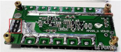

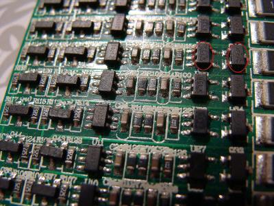

DragonTM
подскажите что за элементы выделены красным. На моей БМС таких 2, есть предположение что надо добавить еще 1, чтобы увеличить "мощность"
также купил бы пару-тройку фетов, в моей стоят  HY1807
И ещё, есть ли какие нибудь тесты, чтобы проверить работоспособность БМС? боюсь могу добить её переделкой ))
