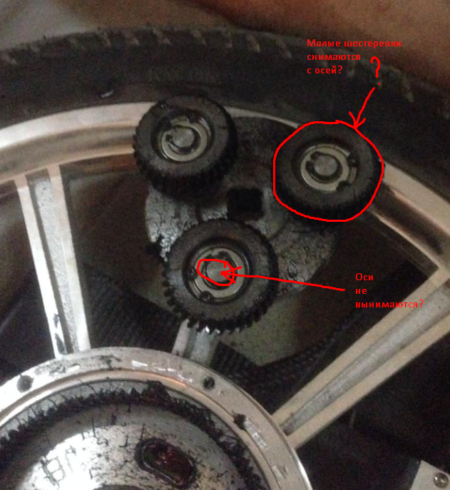

Цитата: Victorus от 09 Нояб. 2014 в 21:00
Ну и я попрошу конкретики: нельзя ли описание апгрейда редуктора Rockwheel с фотографиями? :) Насколько знаю, блок сателлитов в планетарном редукторе этого колеса выполнен неразборным, там оси заштампованы намертво. Каким образом их разобрали и собрали обратно?
Коллега [user]shoper[/user], ну так что, как апгрейд-то делался? Можно сказать, событие века, основной «недостаток» — шум редуктора — устранен, но ни фоток, ни видео, ни описания...

В моем роке не разборные только оси малых шестерней редуктора, сами шестерни снимаются.

Цитата: Victorus от 13 Нояб. 2014 в 17:48
Тогда вопрос:
Даже мне неспециалисту видно, что шестерни съемные тут на фото)
Там по моему кольцо стопорное наружное(DIN 471), обозначил его полукругом на скрине
http://vikmetiz.ru/category/kolca-stopornye-naruzhnye-dlja-vala-din-471-/
Как его снимать не знаю :D
Насчет осей не скажу, т.к. это фото не дает обширной информации)

Когда я делаю и много чего, своими руками, то я часто делаю и фото и видео. По вашему я должен был сказать на заводе мужикам, чтобы они делали еще и видео и фото и чертежи????? Я как то один раз обмолвился. Думаю бы просто колесо бы кинули и разговор короткий. Мне это не нужно. Да и колесо уже давно не мое. Я даже не понимаю в чем проблема???? Могу завод назвать. В чем проблема то? Отдайте мужикам и они все самит сделают. Может конечно у вас станки дома есть, а если и есть то тогда вообще нет проблем самому все сделать :exactly:

Да, похоже, что снимаются. Ранее один знакомый, который заменял эти шестерни, утверждал, что они запрессованы. Возможно, это было в предыдущих версиях редуктора. Еще, по его словам, если заменить сателлиты на пластиковые, шум сильно уменьшается, но тогда шестеренки нужно будет периодически менять.
[user]Zivit[/user], шумит редуктор, это как бы особенность редукторных мотор-колес.
Так и есть. Пластик долго не выдержит. То шестерни сточятся то могут просто треснуть
