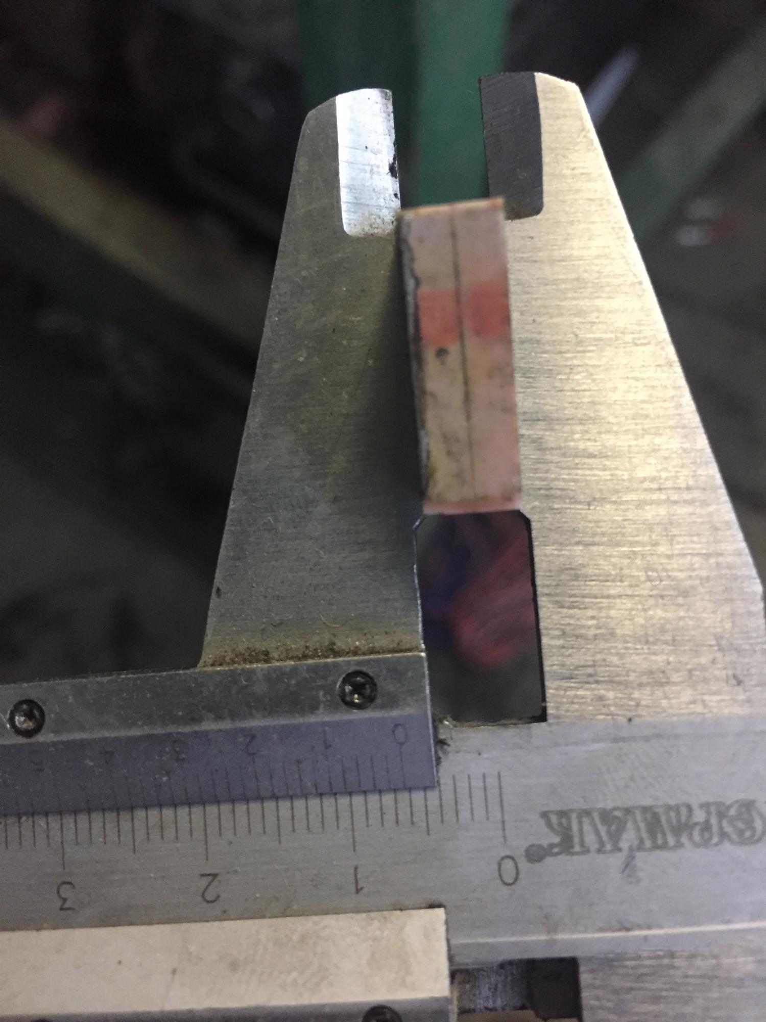

1200 залипаний за оборот. Есть ли смысл в  скосе полюсов?
DIVAS
Сомнительный.
На 0.5-1мм можно скосить (если несколько рядов), но не больше. Тогда залипания будут ещё более плавные и вообще перестанут ощущаться.

Осталось только понять высоту магнита, чтоб не промахнутся. Пока выбор пал на 10-11мм (не думаю что японцы не правильное железо для статора использовали, он ведь работает в режиме рекуперации). Может можно меньше толщину взять?
Добавлено 22 Фев. 2018 в 12:30
Цитата: DIVAS от 22 Фев. 2018 в 12:20если несколько рядов
поподробней о количестве рядов можно?
DIVAS
Я бы остановился на 3-5мм (в зависимости от геометрической раскладки).
Ну тут всё просто. Если у Вас ротор имеет длину 83мм, то один такой длинный магнит Вы вряд ли найдёте. Для таких случаев есть стандартное решение - набирать нужную длину из нескольких рядов магнитов. Ну и тут уже появляется лёгкая возможность скосить полюса на требуемую величину.

Родные магниты 6мм, может на них остановиться?

Эмм... А как Вы из них будете набирать 50?

Я имел ввиду высоту, а не набор (они плоские)

[user]Alex86[/user], Да это-то понятно... Я имел в виду, как Вы из таких широких магнитов будете набирать 50 или 46 полюсов?

Нет-нет, не из них. Не корректно выразился. Из секторных сегментов высотой 6мм имел ввиду, от китайцев, три завода согласны на изготовление. Вот пока у них новый год решил определиться.

Аа, в этом смысле... Если не использовать имеющиеся, то нет и смысла в толщине 6мм, можно заказать и потоньше.
Тут где-то в соседних темах про самодельные моторы-генераторы уже не раз делали вывод, что толщина магнитов более 1/3 от ширины (или более 3-5мм) редко даёт прирост чего-либо.
Зато с толстыми (когда толщина более 1/2 ширины) магнитами ротор очень трудно собирать и склонность к отламыванию при работе у них ощутимо выше.

и еще вопрос: допустим высота магнита 5мм, есть ли какое-то определение высоты металла ротора под ним?

Нужно не меньше половины ширины магнита, т.е. в Вашем случае 10/2=5мм. Больше 2/3 ширины увеличивать нет смысла, но и хуже не будет.

Высота металла ротора под магнитом
зависит не от высоты магнита
а от его ширины в тангенциальном направлении
и определяется расчетом.
Если позволят обстоятельства постараюсь кинуть чертежик
магнитной системы в ближайшее время
под Ваши размеры.
