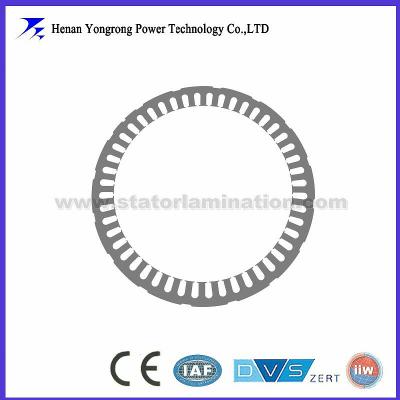

Цитата: P.M. от 28 Фев. 2018 в 17:38Средняя 0,8 Тл.
Большой зазор или тонкий полюс ротора? Насколько удачен будет статор на фото
Если есть возможность то лучше размер шлица 3,83 мм
уменьшить до 2,8 мм
ширину полюса сделать 5,8 мм и с параллельными стенками
а радиус расточки статора 107,62 мм можно безболезненно
увеличить до 110 мм.
Если шлиц меньше сделать нельзя
то лучше применить 50 постоянных магнитов
расположенных радиально впритык друг к другу.
Меньше будет паразитных (высших) гармоник.
