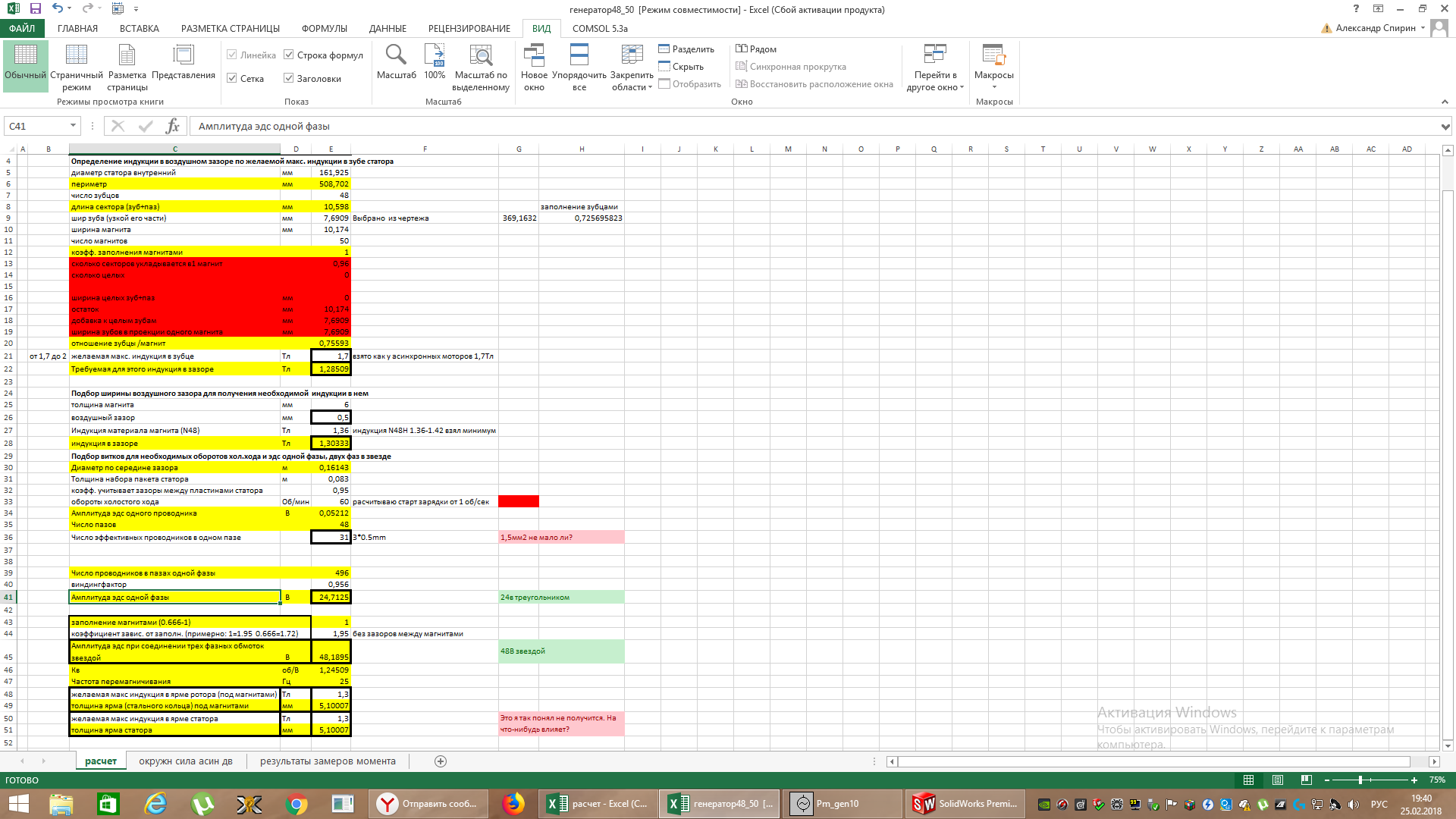

Вот примерно по вашим параметрам посчитано. При 200 об/мин получается надо заложить примерно 10 эффективных проводников в пазу для 48в амплитуды эдс при 3фазах звезде.
Alex86
#129
Цитата: kor от 23 Фев. 2018 в 21:03Вот примерно по вашим параметрам посчитано. При 200 об/мин получается надо заложить примерно 10 эффективных проводников в пазу для 48в амплитуды эдс при 3фазах звезде.
С этого момента поподробнее. Как так получилось? 10 проводников у меня получилось почему-то только при 2-х полюсах и примерно на этих оборотах. И. собственно я не знаю химсостав пакета статора как и остаточную индукцию примененных иагнитов

"1.5мм2 не мало ли" - У вас же уже готовый статор, сколько меди влезет в него то и будет. Про мощность вы нигде не говорили, какую ожидаете получить от ветра.
  Коэфф. завис от заполнения магнитами-какой он реально при почти полном заполнении я не знаю, только предполагаю. Для его уточнения надо покрутить какое-либо моторколесо (у них магниты впритык стоят), и осциллографом посмотреть амплитудное значение напряжений 1) между центром звезды и любой фазой
2) между любыми двумя выводами фазных обмоток,  их отношение и будет этот коэффициент.
  Коэфф учитывает зазоры между пластин статора- у вас кажется железо 0,35мм поэтому он может поменьше чем 0,95 оказаться .
  Толщина ярма статора - это наименьший допустимый размер (при выбранной индукции в ярме), у вас просто перерасход железа получается, или там можно было паз для меди увеличить. Вы видимо статор копировали от 8ми полюсного мотора, (да еще и с магнитной линзой) поэтому там такое толстое ярмо.
  Виндингфактор еще я ошибся, 0,953 у вас.
  Еще, длина магнитов должна быть равна толщине пакета статора. Если магниты будут короче, то длину магнитов надо подставлять вместо толщины пакета статора.
  Вам теперь надо примерно посчитать сопротивление обмоток, и зная ток сделать добавку к напряжению, для компенсации падения напряжения на обмотках под нагрузкой.
kor
Про примерный подсчет мощности вашего генератора. Асинхронный мотор с ротором 158м и длиной ротора 160мм при оборотах 960 об/мин иеет номинальную мощность на валу 7500вт (по паспорту). Ваш генератор имеет длину ротора в 2 раза меньше , 7500/2=3750вт,  обороты 60    3750/960*60=234вт. примерно.
и умножить на коэфф 1.2-1.7 (за счет применеия ниодимовых магнитов).
  Про обмотку, мотать скорее всего будете на каждый зуб, поэтому число эффективных проводников надо брать четное, 32 например (16 витков на зубе и 16 на соседнем зубе).

Можете посчитать площадь паза, в которую будут помещены провода обмотки? Тогда сможем примерно посчитать какого сечения уместятся в него 32 проводника, и примерно оценить какой ток они смогут  выдержать. И мощность выдать.
kor
Цитата: Alex86 от 25 Фев. 2018 в 22:25500В 50000/6500 с магнитной линзой выдал интернет
Тогда при 65об/мин получится 500вт.
Alex86
Цитата: kor от 26 Фев. 2018 в 17:53Можете посчитать площадь паза, в которую будут помещены провода обмотки? Тогда сможем примерно посчитать какого сечения уместятся в него 32 проводника, и примерно оценить какой ток они смогут  выдержать. И мощность выдать.
113мм2 с учетом изоляции паза
kor
Если 20 проводников 4мм2 , 0,77Ом

Цитата: Alex86 от 27 Фев. 2018 в 17:41
Вот теперь я не въехал
Железо статора у Приуса заточено
под распределенную обмотку с р=4.
Вы хотите сделать из него генератор
с сосредоточенной обмоткой на р=23 или р=25
чтобы получить эффект при низких оборотах.
Мысль верная. Но чтобы получить генератор
с высокими (оптимальными) показателями -
нужно по-другому проектировать магнитную систему статора и ротора.
Проще поставить повышающий механический редуктор
25:1 и оставить эл. генератор без изменений. ИМХО.
