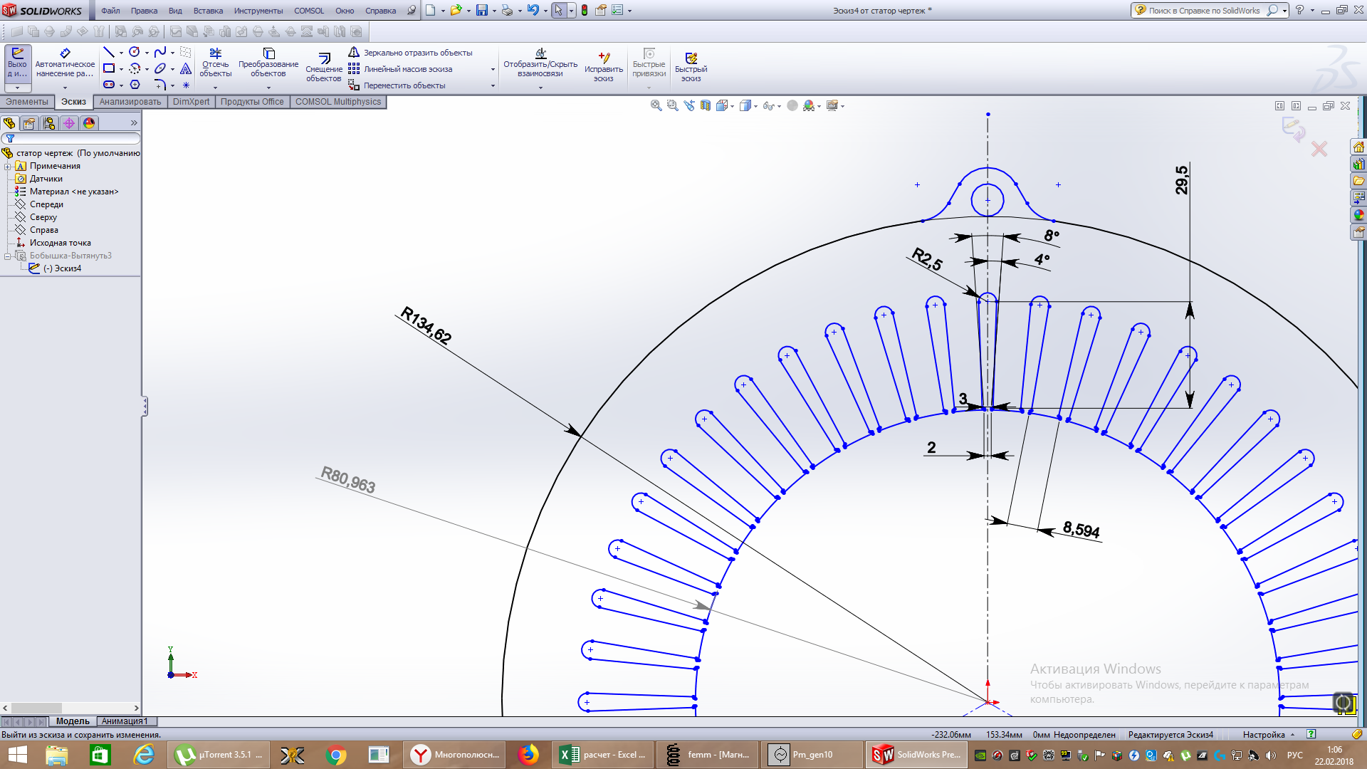

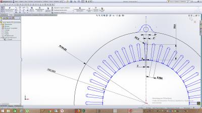

Alex86
Доброго времени суток. Требуется помощь в расчете жирного генератора. Имеется статор MG-2 prius 20. Необходимо сделать из него самый тихоходный генератор. Немножко о статоре: D=269.24mm, d=161.925mm, h=83.185mm (дюймовый оказался), зубов=48, ширина зуба=8.6мм, зазор между зубами=2мм, длина паза=32мм, площадь паза без изолятора=110мм2. Видится 25 пар секторных магнитов под 0.5мм зазор ротор-статор (плотничком магниты шириной по 10.1мм), двухслойная намотка. Генератор затачивается на 48-60В. Bavaria нарисовала 3 фазы, мне видится 6 фаз по 4-5 витков на катушку. Собственно не могу определиться с высотой магнитов (пока считал на 12мм) и количеством фаз для намотки и поэтому прошу помощи.  Так же мог допустить ошибки в расчете.

hrpankov
#83
Цитата: Alex86 от 21 Фев. 2018 в 18:02Видится 25 пар секторных магнитов
Вам хочется подлепить 50 магнитиков на 48 зубчиков и получить трифазник?
И еще один маленький шмонец: можете ли разяснить нам, окружающим,  работу "Дариье-лопасти" в аеродинамическом аспекте?  Данке и битте.
И еще опять: потрудитесь нанести все размерчики вот сюда.
https://electrotransport.ru/images/4/135w285.png

hrpankov
Широкий зуб и тесний паз очевадно говорят о больших токах... Делать генератор будет весьма проблемно...  Если хотите попробовать, то класика --> 36 магнита.
Как Вам идейка попробовать с катушкой возбуждения?
P.M.
#87
Паз действительно маловат по площади.
Сердечник зуба желательно сделать шириной 4,3 мм
(судя по чертежу листа статора).
В остальном [user]hrpankov[/user] не прав.
И вообще задумка не слишком хороша.
Соотношения радиусов, высоты и ширины зубцов
ну очень далеки от оптимума.
