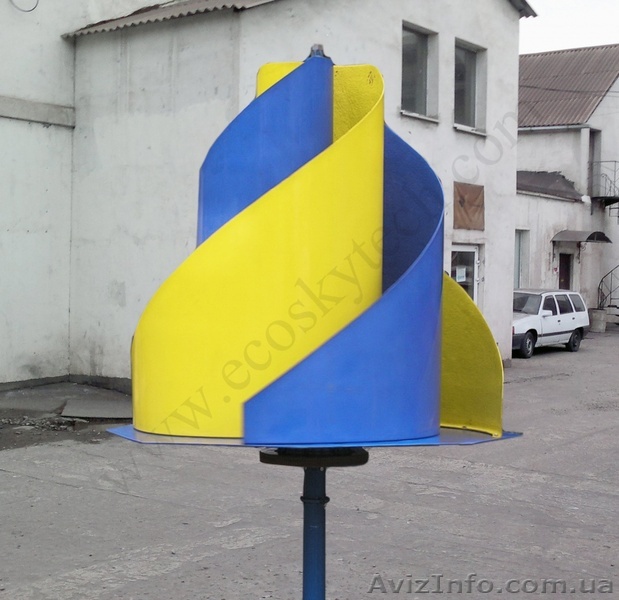

Винт ещё и не начат. Его не так просто сделать, считай - самая трудоёмкая часть.
Может такой:
- Просто и дёшево. Главное - симметрично. Аварийно-безопасно. Мусор если попадает - самотёком удаляется из турбины.
