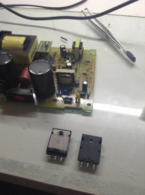

Мост выпаивал прозванивал- норм, все большие кондеры-норм, квадратные кандеры которые возле моста и катушки- норм. Большие резисторы тоже норм. Блин не понимаю в чем дело. Впаять все обратно как было нет возможности. Так как старые транзюки выкинул.
Добавлено 15 Окт 2015 в 12:43:02
А вы рассматриваете вариант что новые транзюки погорели???? Я же даже нагрузку не подключал. И транзисторы на вид чистенькие.

Klim0890
Klim0890
 O_O выпял транзисторы а они собаки звонятся во все стороны по всем ногам! Как??? Они сгорели без нагрузки????
Что же делать эт я ща новые куплю впаяю и че изменится, тоже наверное поработают две секунды и сгорят. Что то надо менять или крутить наверное помимо этих транзисторов
batson
ну а почему бы и нет, это видимо из-за волшебной платки, верни все касающееся ее в первозданный вид, включая шунт

Ок. Тогда сейчас обратно впаиваю родные транзисторы китайские, и шунт вместо 2х резисторов по 0.1ом. Кандеры на 100 вольт и подстроечник оставляю как есть. Правильно?

выбило автомат и очередной предохранитель на 8ампер
Klim0890
Ребят что можно сделать, я просто думаю есть ли смысл еще одну новую покупать, боюсь куплю и опять похожая фигня произойдет(
TrUsTeR
Может проблема простая, типа плата на корпус алюминиевый коротит? ;)
Попробуй без корпуса включить для проверки...
И какие транзисторы впаивались? Мож не те что нужно?

я без корпуса тоже пробовал. а транзюки родные впаял и вот тоже кз и погорели(
bezkorovainui
глупый совет, но все-же проверь нет ли не где капли олова случайно упавшей с паяльника.
еще один совет, в место предохранителя поставь лампочку на 25-40вт если опять коротнет то лампочка будет гореть и транзюки будут целы.
А какие родные были (название)? И что ставил на замену?
По фотке платы, похоже, должны быть мосфеты или IGBT, а у тебя как будто 2SC... - биполярники.
Выложи, если можешь, фотку обратной стороны платы.
И насчет лампы вместо предохранителя - обязательно воспользуйся этим советом.
