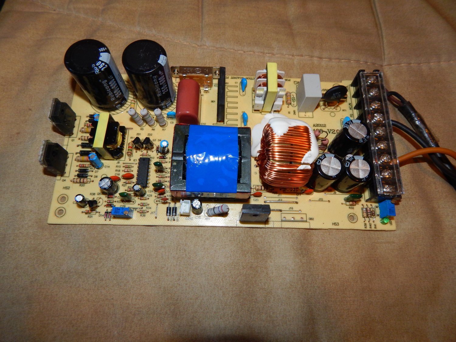

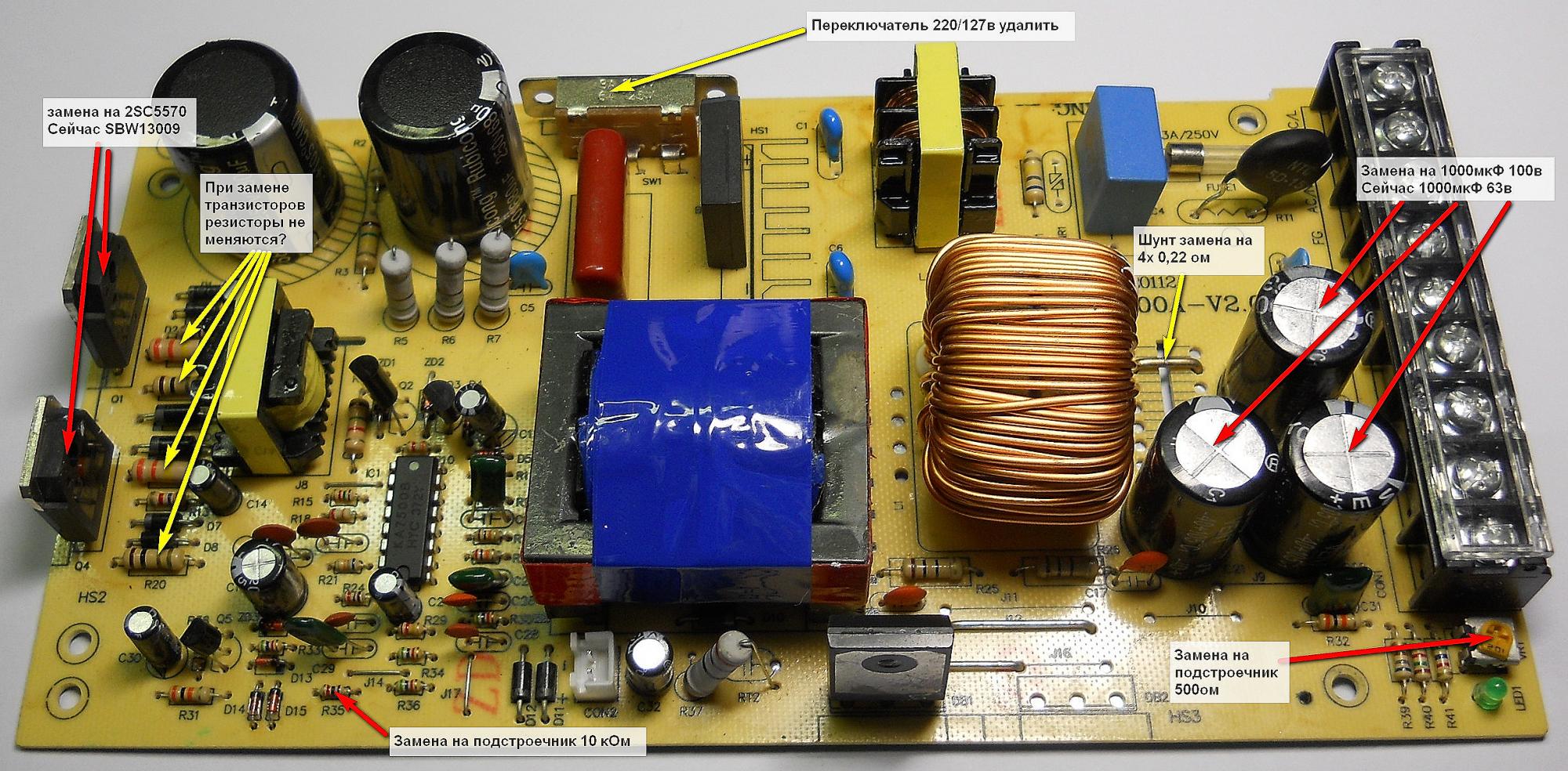

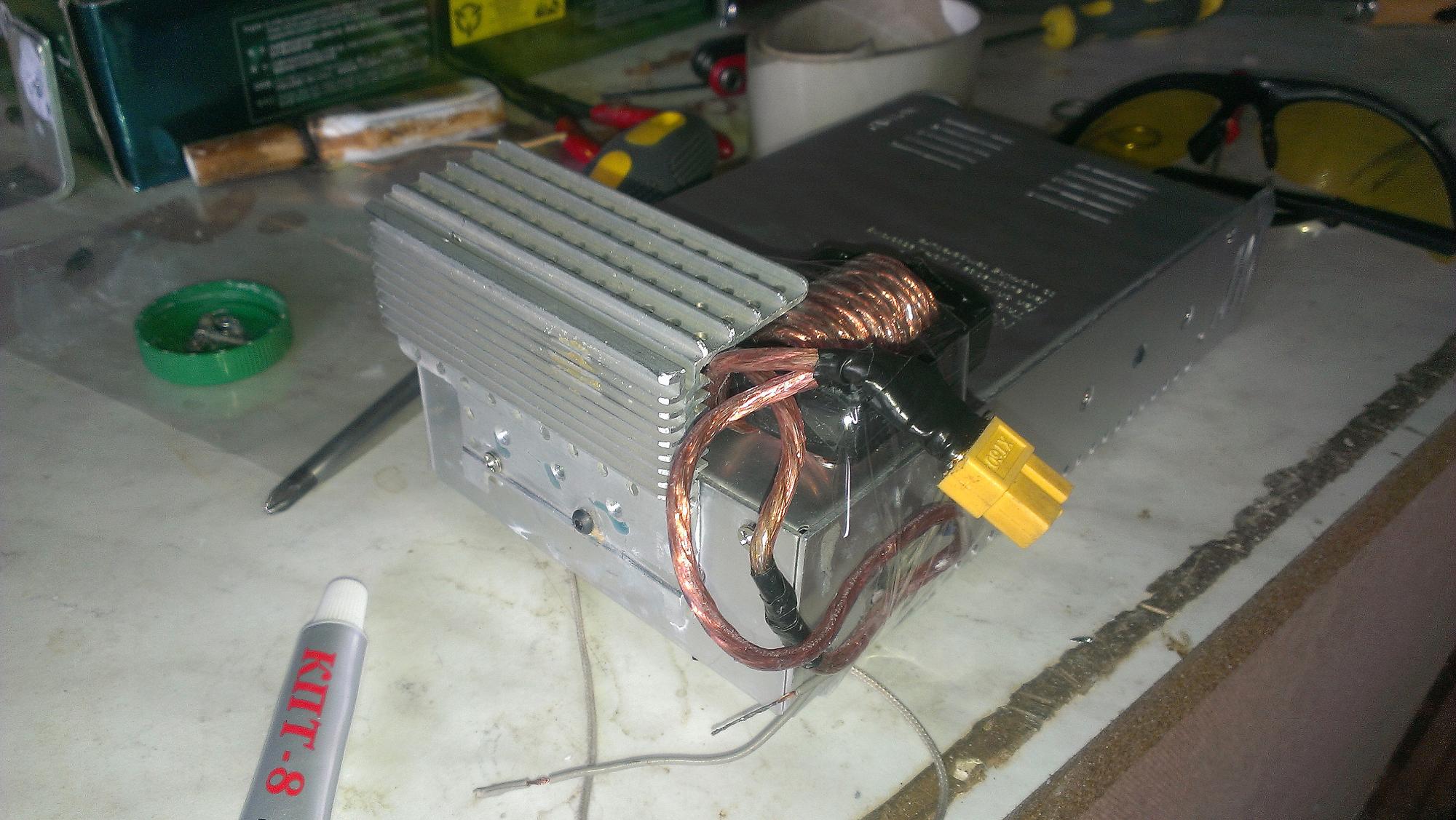

В результате мозгового штурма %-) с привлечёнными силами (я в электронике разбираюсь очень слабо) :ah: нарисовали план действий по переделке блока.
У привлечённых умных дядей  B-)возник ряд вопросов.
Будет ли блок корректно работать с заменой транзисторов без замены резисторов на ЭКБ?
Нужен ли переключатель 220/127?
И ещё: какие номиналы по мощности должны быть у подстроечников?
Что даёт замена шунта на резисторы?
batson
резисторы у транзисторов менять не надо
переключатель кажись не нужен, лучше оставить, я непомню как он подсоединен
подстроечники любые
замена шунта дает более надежную стабилизацию тока
конденсаторы на 100в можно не менять, если напряжение батки меньше 60в
karlson041067
#58
[user]batson[/user], Переклюк в режиме 220в вообще ничего не замыкает.
На шунт резюки на сколько ватт?

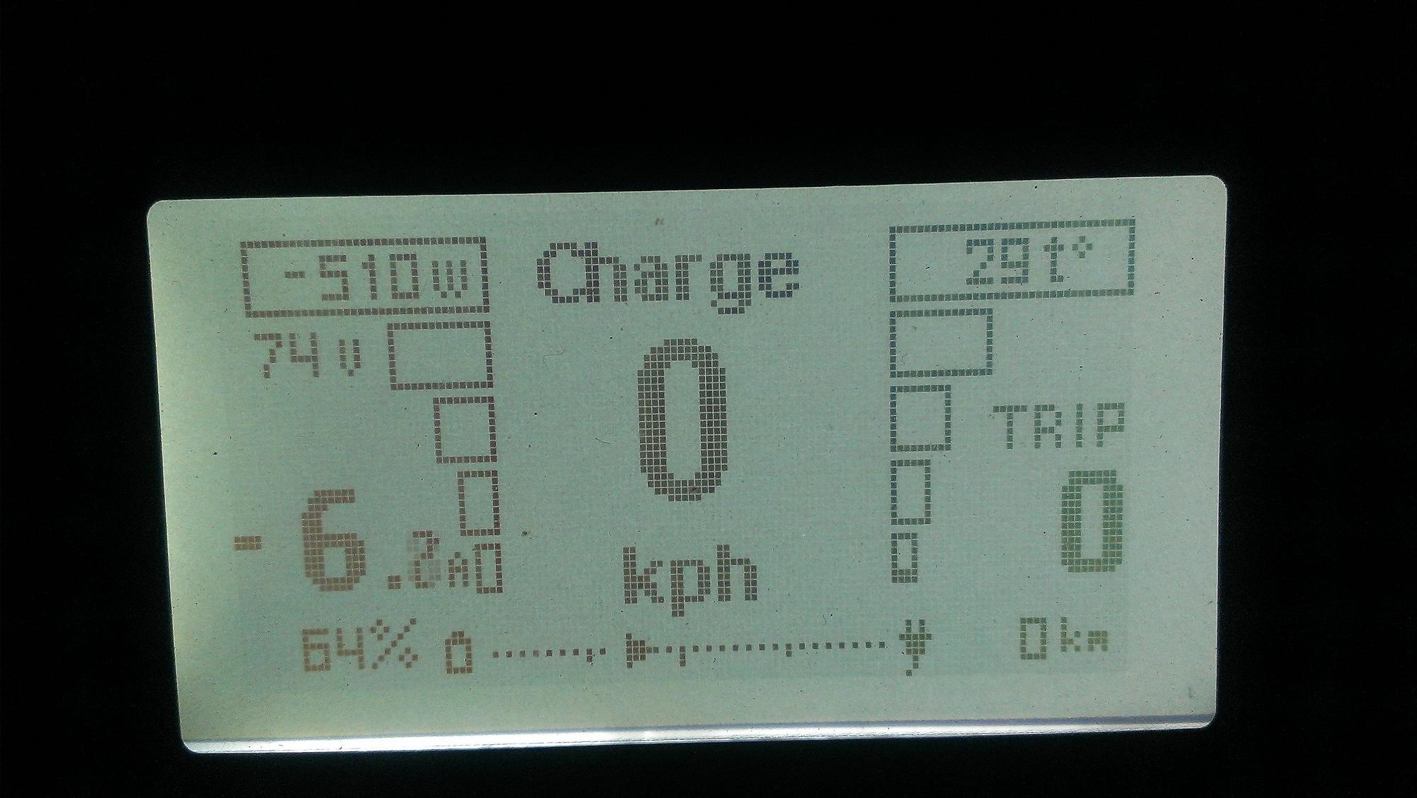

bezpilotnik
Вот с таким радиатором от б/п компа транзисторы чуть тепленькие при 500вт :wow:
PS: Огромное спасибо [user]batson[/user], за помощь ремонте блока:)
FobOrgan
А как транзисторы называются на которые заменили? Мне эта зарядка нравится тем что плоская/лёгкая и в рюкзак свободно влазит, а с радиатором уж не то...
bezpilotnik
#62
Стоят родные китайские D13009K, но у меня блок с двумя диодами на выходе, пробовал Toshiba 2SC5587(не те что рекомендует автор), сильнее грелись, бахнули, утащив за собой диодный мост и другие мелкие транзюки
FobOrgan
Тут как повезёт, смотря кто где покупал. У меня изначально стояли убогие на 8А, брату заказывал стояли 13009L на 12А, заранее не предскажешь. Тоже хочется приделать радиатор, но думаю как бы его внутрь запихнуть, а не снаружи. Сейчас то нормально, а вот когда температура летом под 30 бывает то рука на крышке держит секунды 2. Даже на тепловые трубки краем глаза смотрю...
