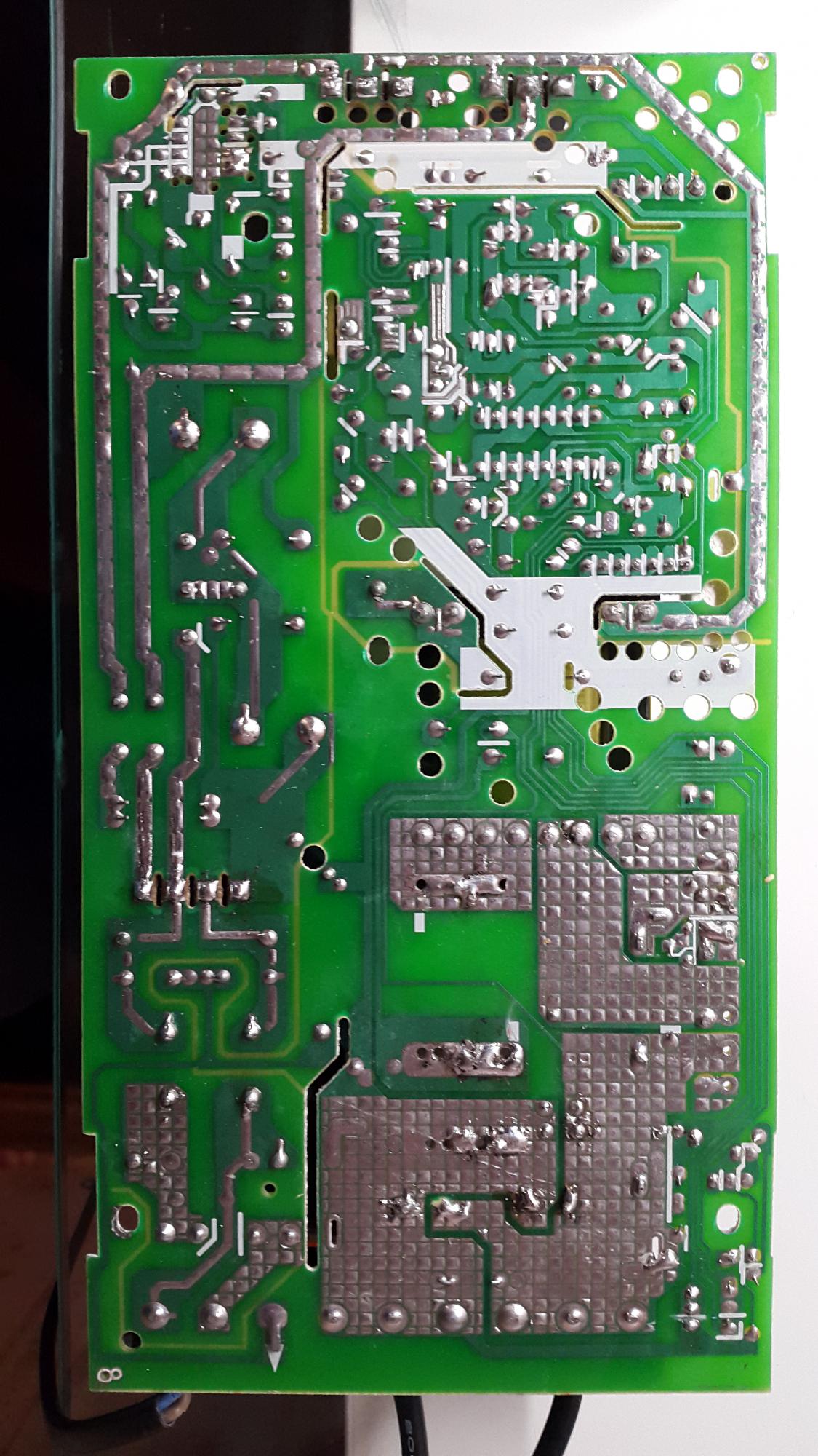

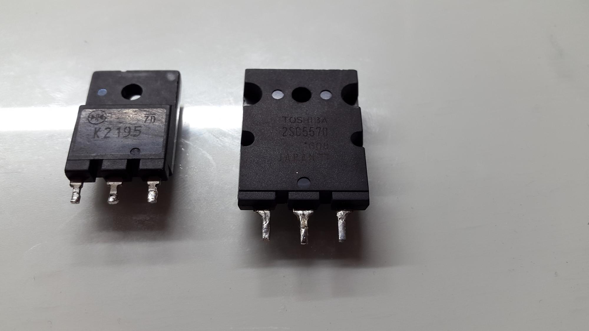

Родные стояли К295, новые ставил 2SC5570
вот фото обратной стороны платы, везде где видны следы, это я перепаивал элементы, подгоревшего абсолютно ничего нет, только каждай раз предохранитель и автомат выбивает

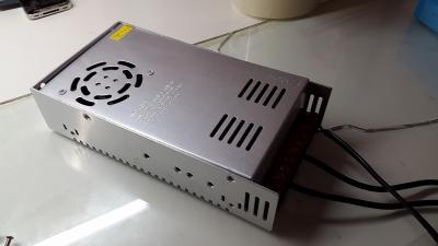

Вот сам блок: 360ватт 48 вольт. С наружи такой же, внутри другой((((
Я уже подумываю еще один блок купить, но как бы не напороться на такую же фигню
vitov
Ну и  чего же ты от этого хотел? :facepalm:
Биполярный вместо полевика?!...
Цифирь 295 тоже как-то сомнительно выглядит. Не хватает четвертого знака. Смотри внимательней маркировку:2195.
Думаю классические IRFP460 сюда подойдут.
andreym
Klim0890
Спасибо за помощь! Куплю попробую. Одно только не ясно. Почему, когда я вернул на место родные к2195 и шунт на место поставил, включил, и все равно кз прошло??? Я получается новые куплю и так же будет кз.

vitov
Цитата: Klim0890 от 15 Окт. 2015 в 10:24
Включил, проверил без нагрузки, все норм регулируется 40-80вольт. Собрал в корпус, включаю и спустя 2секундвы баах- взорвался предохранитель на 7ампер.
  Разобрал, заменил предохранитель на 10ампер. Включаю- вышибает автомат. Просмотрел всю плату вся чистенькая нагара нет все элементы вроде целы((((( что делать не знаю((((
Цитата: Klim0890 от 15 Окт. 2015 в 12:41
Впаять все обратно как было нет возможности. Так как старые транзюки выкинул.
Добавлено 15 Окт 2015 в 12:43:02
А теперь ты обратно ставишь "выброшенные" транзисторы? Или ты их прозвонил и они были целые?
Пиши как есть.
Я советую вернуть обратно схему, где ты ставил подстроечник. Твой блок не такой как обсуждался в этой теме.
Конденсаторы и шунт можешь пока оставить свои. Транзисторы нужны полевые 10-15А 500...600В. Прозвони резисторы в цепи затвора, которые идут от маленького трансформатора. Они должны быть единицы Ом. Потом включи блок через лампу.

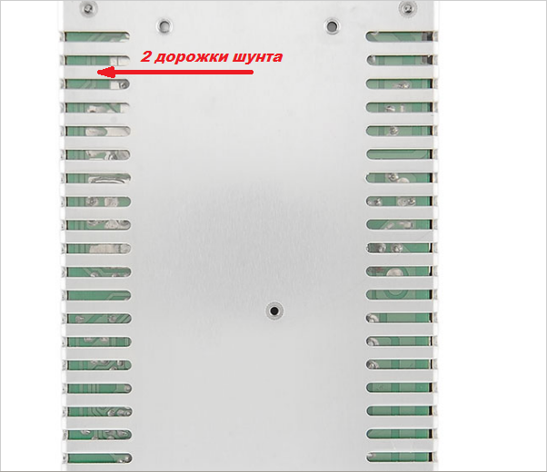

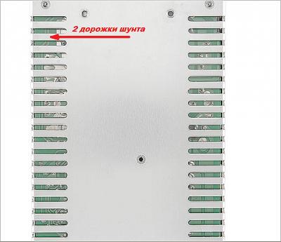

http://ru.aliexpress.com/item/New-48V-Regulated-Switchin-Power-Supply-7-5A-360W-AC-DC-110-220V-For-LED-Lights/32499308698.html
вот похоже 100% мой, дорожки на обратной стороне платы совпадают
а цена по прежнему радует 1600р :dance:
прикладываю фото как опознать по обратной стороне, по дорожкам шунта и остальным
