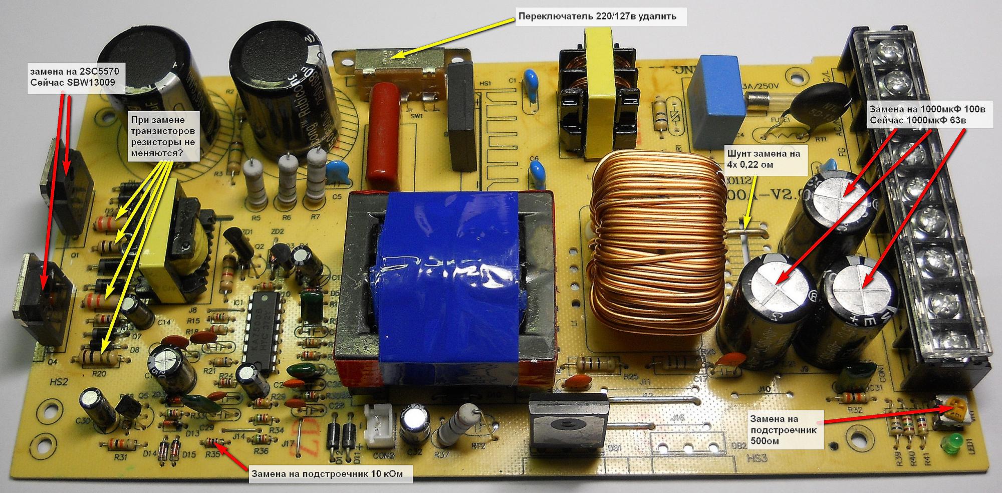

Имеется  блок  питание в точности как у [user]karlson041067[/user] .
Это все было в далеком 2015 году .
Цитата: karlson041067 от 01 Сен. 2015 в 12:05нарисовали план действий по переделке блока
Далее , уважаемый [user]batson[/user],   ответил :
Цитата: batson от 01 Сен. 2015 в 12:25резисторы у транзисторов менять не надо
переключатель кажись не нужен, лучше оставить, я непомню как он подсоединен
подстроечники любые
замена шунта дает более надежную стабилизацию тока
конденсаторы на 100в можно не менять, если напряжение батки меньше 60в
Я списался с [user]karlson041067[/user]  ,  он сказал , что перепаял как советовали и при включении погорел транзистор .
[user]karlson041067[/user] не стал заморачиваться и попросил отремонтировать [user]batson[/user]  . Что благополучно было сделано .

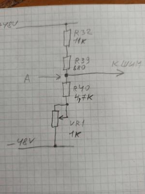

Вопрос .  Какие детали , все таки нужно перепаять ?   Мне нужен диапазон для 14S   56В-58,8В.   Сейчас БП выдает 51,6В .

Новик
В данный момент под рукой нет точно такого блока, как будет отпишу точнее.
По памяти скажу, что там не шунт а перемычки, вместо них паяем резистор(шунт), чтоб появился режим СС.
Резисторы в базах менять не нужно, но транзисторы должны быть с большим усилением,< 5
Настроить лучше с родными транзисторами, если не устроит нагрев, менять на лучшее.

Новик
#367
Добавлено 07 Мая 2020 в 18:10
Чтоб увеличить напр. На выходе нужно .напр.  точке А оставить не изменным.
Для этого увеличиваем R39 ,или уменьшаем R40.

После того , как выставили напр. вых. , Приступаем к настройке ограничения тока.
Я делаю так. Закупаю 10 резисторов 0.18_0.22 Ом 2 Вт.
Их удобно спаять по 2 последовательно , и вертикально впаиваю вместо шунта (перемычки).
Измеряю ток , если мало , ещё 2 паралельно .и.т.д.
Чем меньше сопр.шунта , тем больше ток.

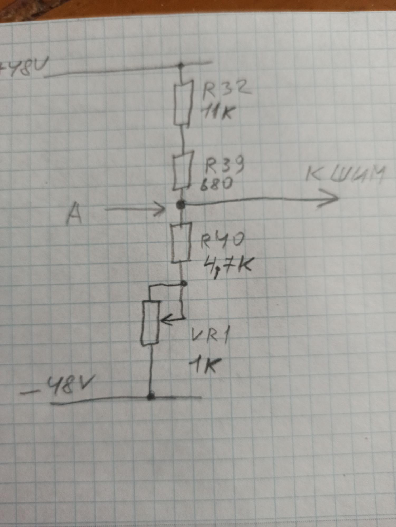

Kpacav4er
Цитата: Новик от 07 Май 2020 в 18:06Вопрос .  Какие детали , все таки нужно перепаять ?   Мне нужен диапазон для 14S   56В-58,8В.   Сейчас БП выдает 51,6В
На картинке R32=11K,  R39=0.68K , R40=4.7K .
У меня R32=6,2K,  R39=0.68K , R40=1,5K .
Шунт пока запаял два последовательных резистора 0.22 Ом 2 Вт  . Стало что то около 0.15А , пока так оставил .
Пробовал разные комбинации из имеющихся в наличии резисторов . В смысле , как советовал Новик . Повысил R39  до 1К , стало 52.8В(примерно) , вернул R39=0.68K . Понизил R40 до 1К , напряжение упало до 38В(примерно) .
В итоге все вернул как было , только сделал R39=4,7K .
Теперь напряжение при выкрученном VR1 на максимум 58.2В(было 51.6В) .

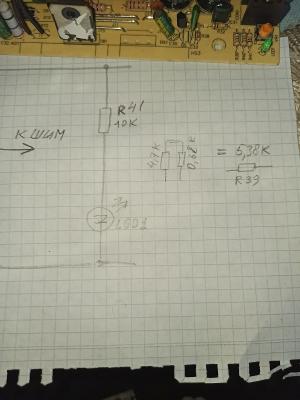

Но при зарядке батареи , разряженной до 49В ,  R40 и К41 сильно греются  . Подключал секунд на 3-5 .  Остальное все вроде холодное.
Пока эксперименты прекратил .
Прошу подсказать , что лучше сделать .
Может R40 и R41 поставить по мощнее ? R39 поставил чуток крупнее . Ну и еще хочется диапазон чуток поднять , на всякий случай , хотя б до 58.8В .
Новик
По R39 собрать из двух последовательно.
R41 не участвует в стабилизации вых. напр., а ограничивает ток через светодиод. Желательно увеличить на 20_50%.
Не забываем при включении подстроечные ставить в среднее положение.
Также желательно выход подгрузить МИНИМАЛЬНОЙ НАГРУЗКОЙ . Я использую лампу накаливания ватт 40.
