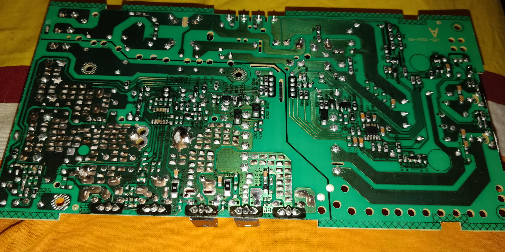

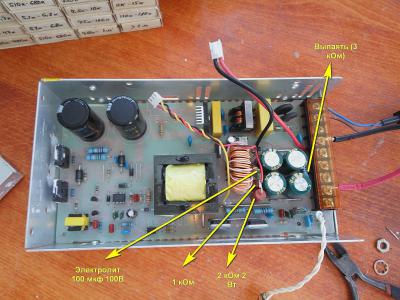

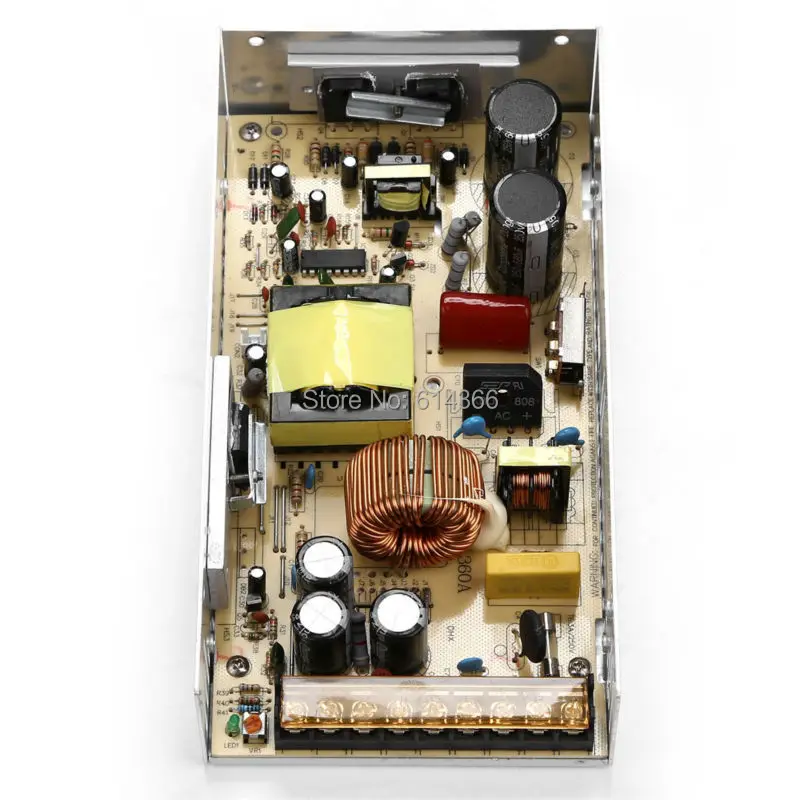

Купил похожий БП - 48 В 7.5A 360 Вт  (2sc4706, брал здесь).  Проработал пару минут под нагрузкой и издох, потом разобрался, что ток на 7.5A он не ограничивал, а сколько выдавал 11-20А не знаю.
Заменил мелкие элементы, и по совету ТС подобрал транзисторы - TOSHIBA 2SC5859 почти полностью совпадающие по параметрам с TOSHIBA 2SC5570. Но с этими транзисторами БП не заработал, но заработал с 13009 (были под рукой). Выглядят 2SC5859 как оригинальные, без привареных выводов, брал в имраде, немного смущает коэф. усил. ~4(измерял тестером), у  13009 ~30(измерял тестером).  Сделал регул. тока, ограничил ~6А, с 13009 пока работает стабильно, сильно не греется.
Фото БП почти как у меня, только ШИМ повернут на 90 град.

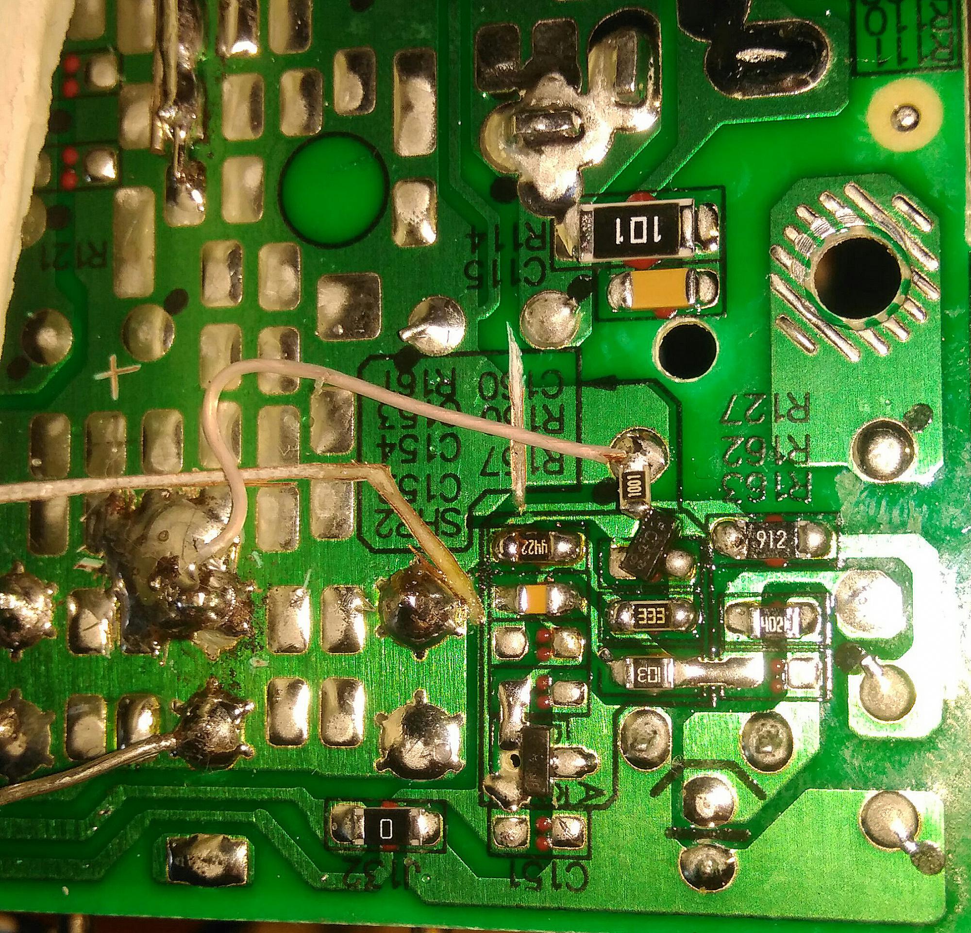

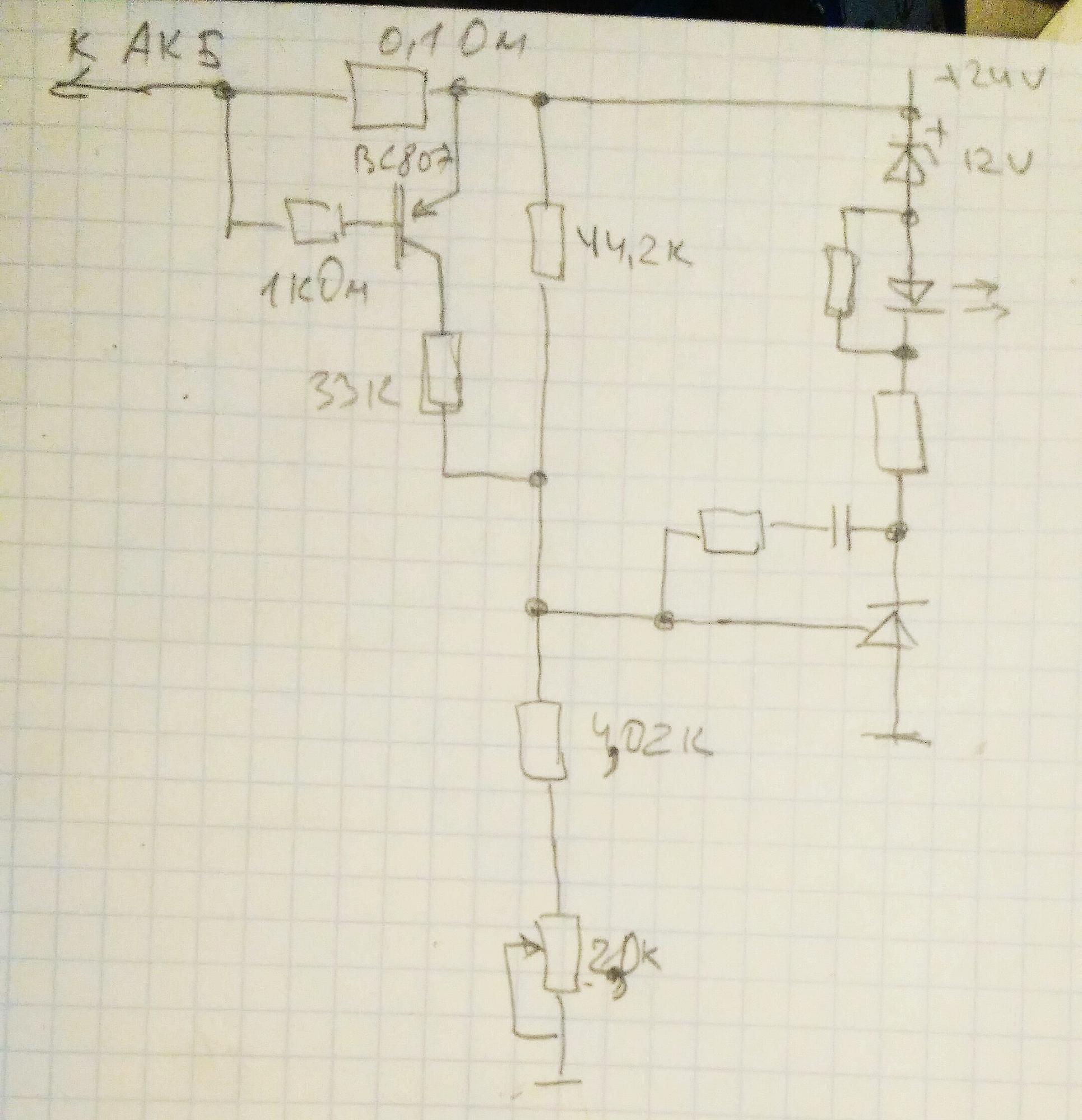

Цитата: АндрейS от 24 Июль 2018 в 18:18Кто нибудь может подсказать, как можно решить эту проблему?
Решение на фото:
BC807, в базу 1к, с коллектора 33к, шунт 0.1 Ом для 5 А, два по 0.1 Ом в// для 10А тока заряда.
справедливо для серии LRS-350 MW.

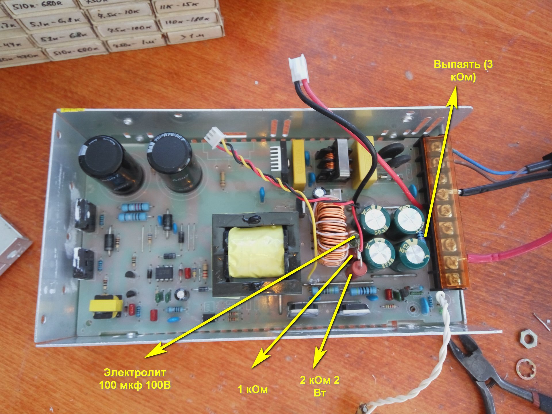

Всем привет!

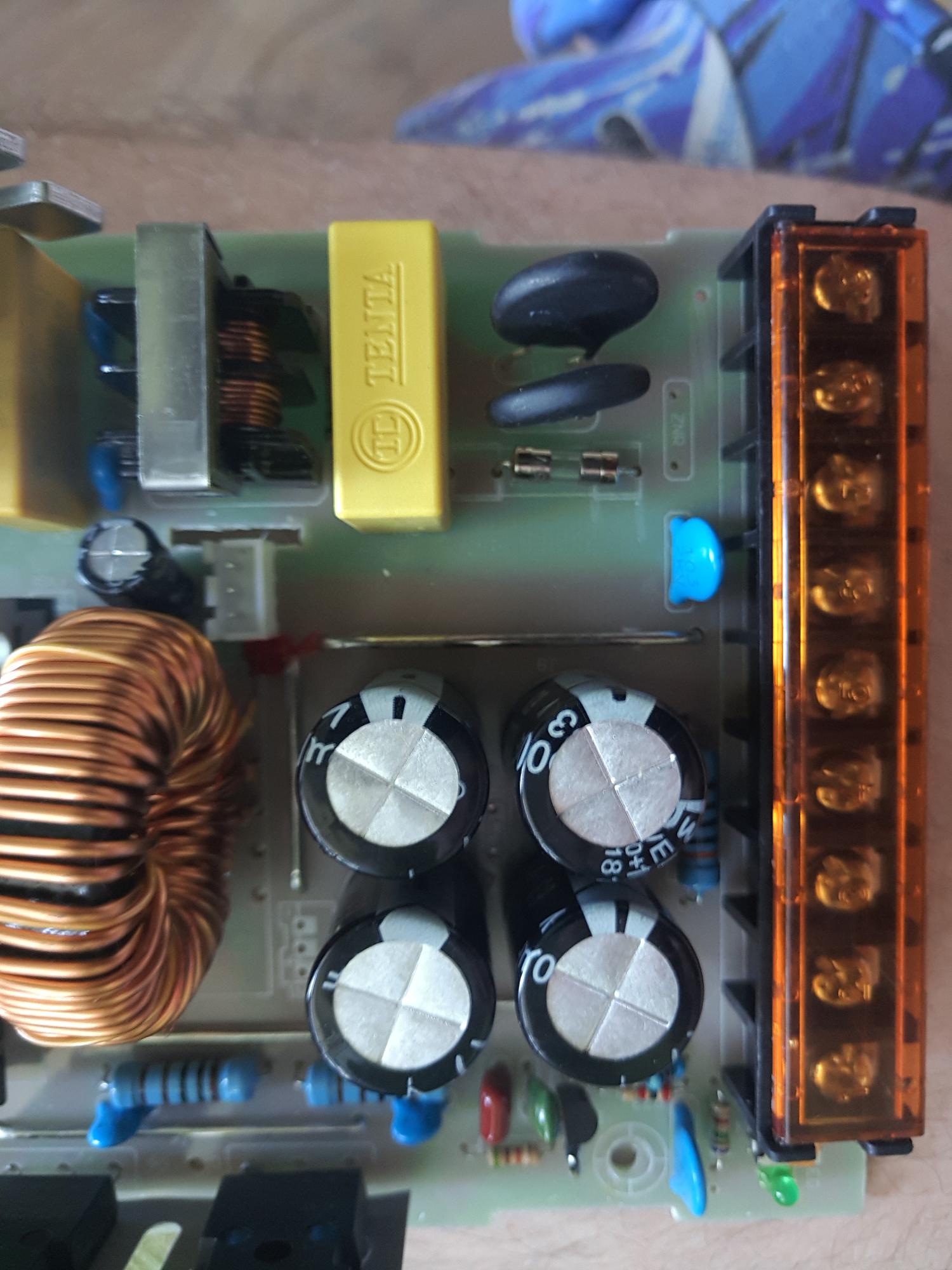

Приобрел БП на 60 вольт 10 ампер с целью переделки в зарядное устройство для аккумулятора (54,6 вольт).
Блок питания брал этот: https://ru.aliexpress.com/item/600-60-10A-AC110V/32834047597.html?spm=a2g0s.9042311.0.0.2c3633edDeOwts
Дайте дельный совет, как реализовать регулятор тока в данном БП или использовать внешний регулятор тока на базе DC-DC понижайки?
Блок питания позволяет изменять выходное напряжение в диапазоне 54-66 В, если что.

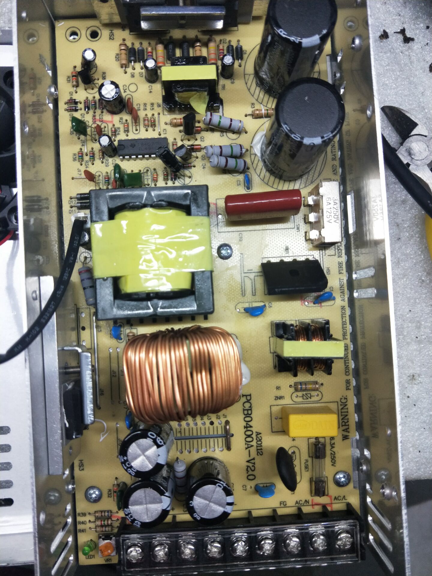

Цитата: satell от 01 Май 2019 в 19:57Приобрел БП на 60 вольт 10 ампер

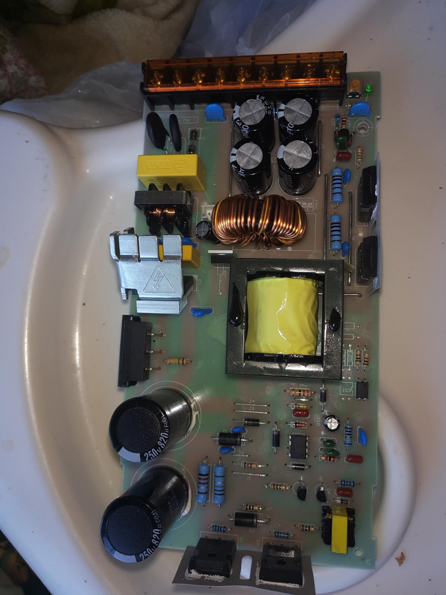

я такой спалил как раз. корпус открывать будешь - сообщи, будь добр, номинал резистора от левого транзистора (от средней ноги если правильно помню) он у меня подгорел вместе с транзистором.
и если не сложно, чекни, а должны ли все обмотки мелкого трансформатора(там же слева в уголке) звониться все между собой

Хорошо, на днях буду облачать его в корпус - вскрою и сфоткаю.
Пока есть такое фото:

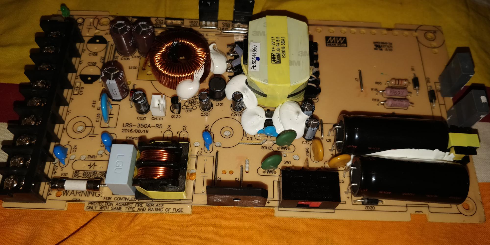

Выцепил сегодня Meanwell LRS-350A-R5 (LRS-350-48) ,неплохой такой блок с возможностью усиления,но без контроля тока вообще - даже шунта нет (точнее он тут и не нужен).
Пользовать буду с DPS8005 после переделки.

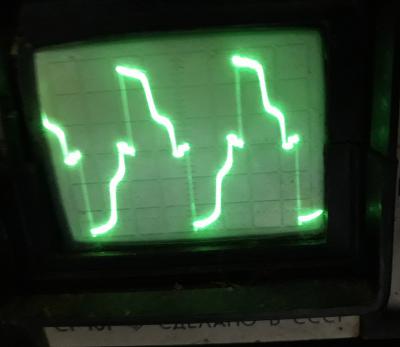

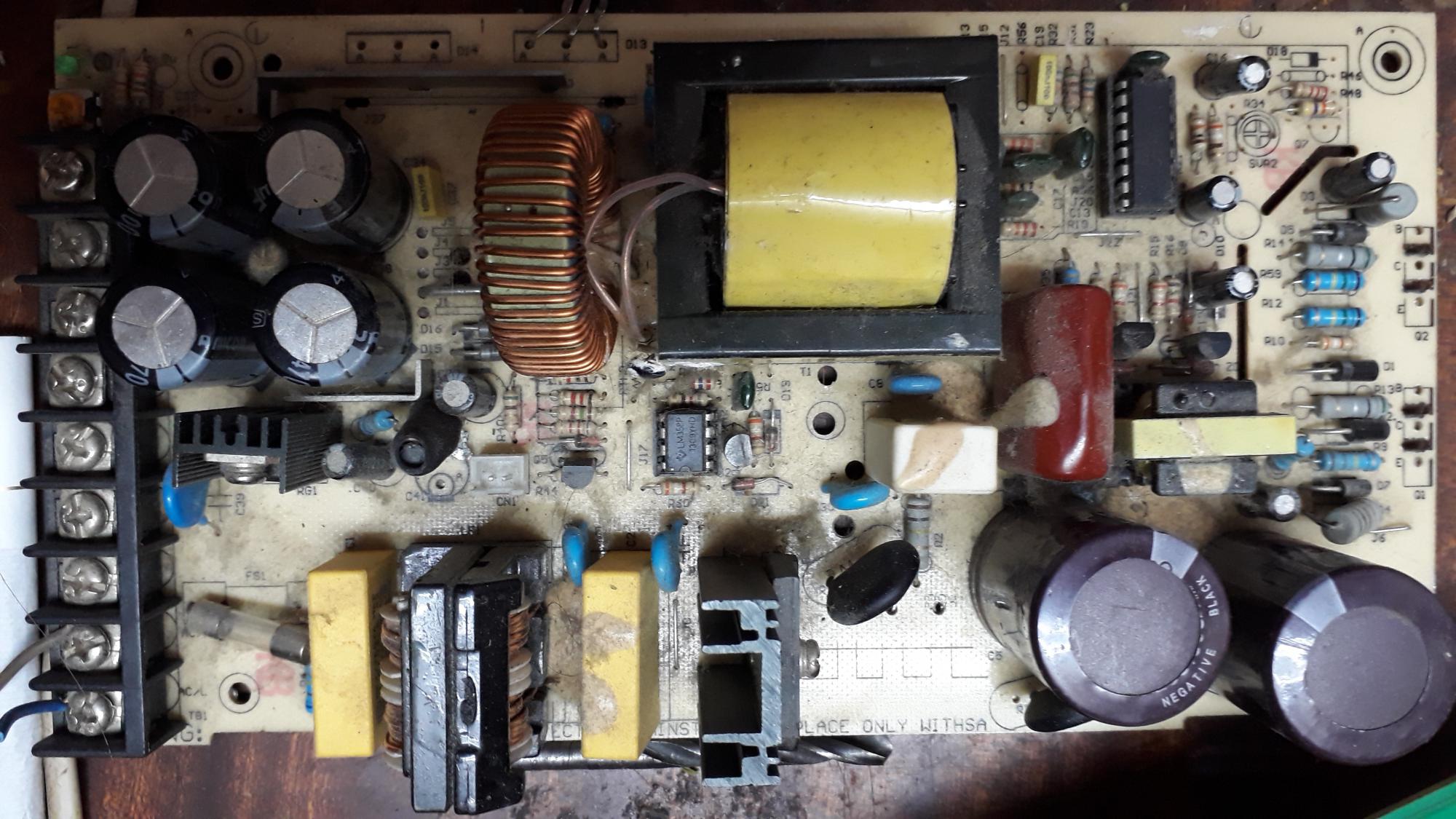

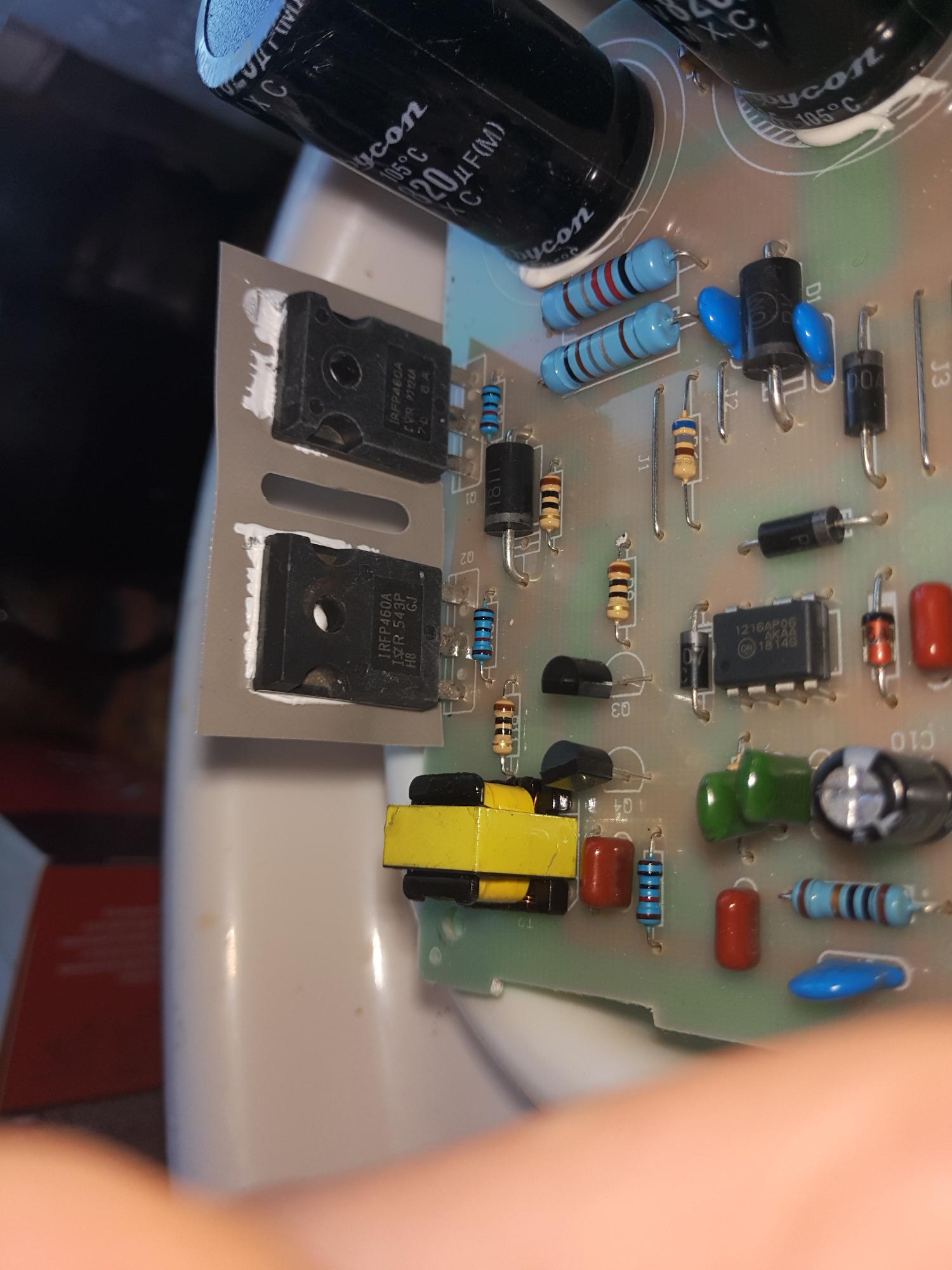

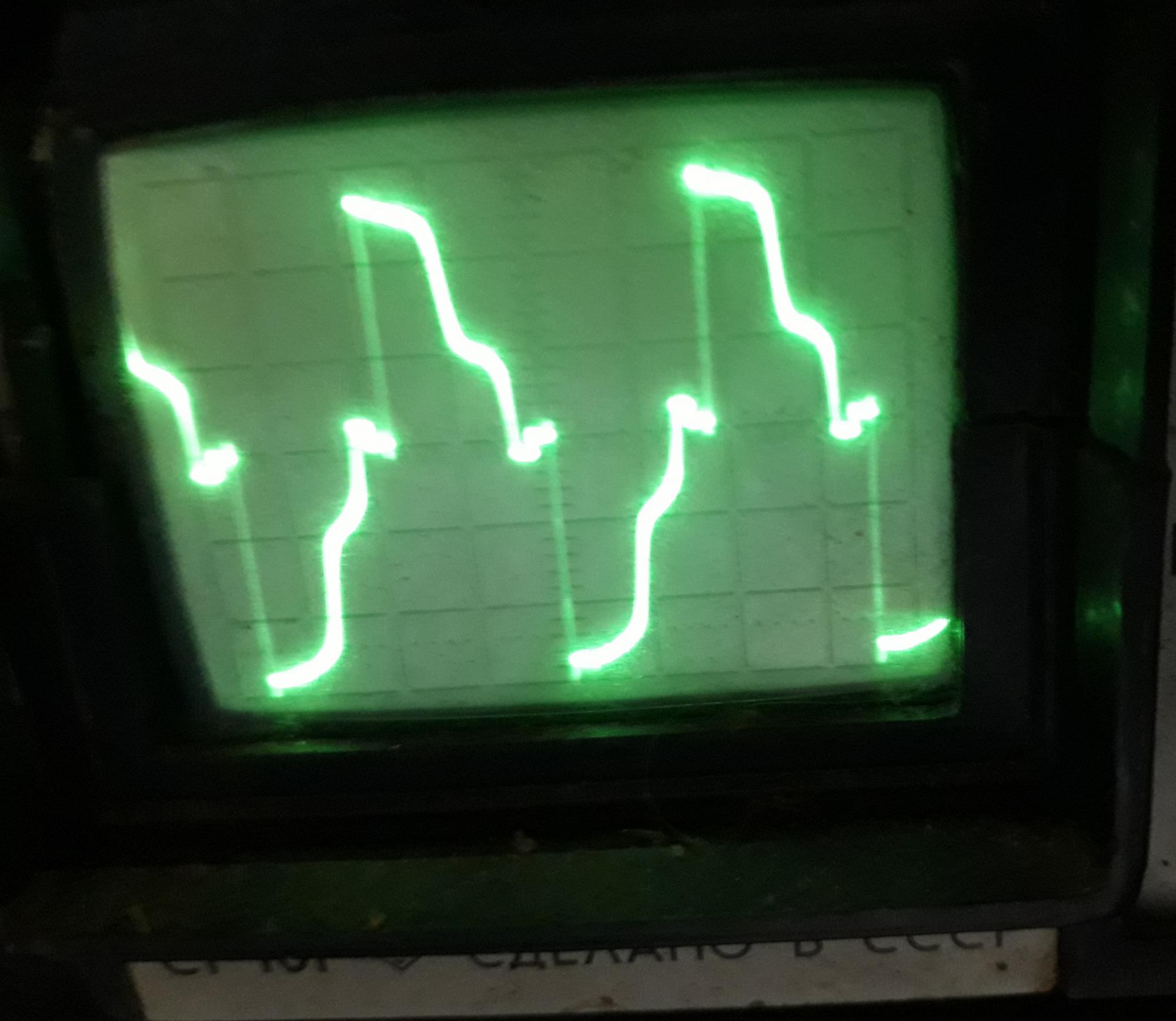

Привет, бп на tl494 , какой я на 110 в 220 засунул. Выходные заменил на buw13a. На раскачке c2655 показывают усиление 300. 494 новая на панельке. Варисторы целые, 310в есть. Запитываю через лампочку. Может tl запитать отдельно? Ограничение тока заряда акб через встроенную в корпус бп лампочку. Вобщем не стартует.
Подал на 494 12в. На ее выходах прямоугольник, частота 27 кгц. на базах выходных BUW13A- почти иголки/
Заменил их на MJE13005 и бп запустился- в холостую иголки везде.
Потом по сусекам нашел BU426 и поставил, тоже работает.
Когда подано внешнее питание на 494, то с нее идет прямоугольник.
Нормальна ли такая картинка в таких условиях на базах силовых транзисторов?
Есть смысл повысить частоту?
Как перевести его в CC-CV чтоб избавится от H4 авто лампочки, (5 лет уже стоит)?

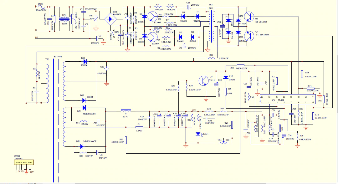

Продолжаю отвечать на свои вопросы.
Поставил вместо шунта 0.1 Ом 5 вт, от него резистор R33 идет в т494- заменил его на 10к подстроечник.
Ток регулируется, напряжение падает. Все как на первой странице написано.
