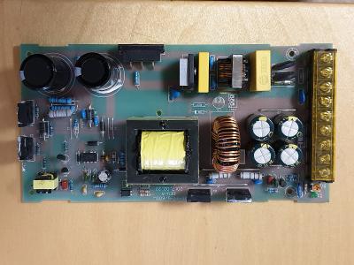

Реально ли такой БП 48в/10А переделать для зарядки 17S лития током 10А? Напряжение там получается более 70В. Фото своего экземпляра сделаю чуть позже.
В чем будет отличие  при замене компонентов? Транзисторы помощнее нужны и диоды? В идеале чтоб оно минимально грелось конечно же и хочется плавно регулировать ток от 5 до 10 А
Сейчас пользуюсь этим БП с повышающей дисишкой (900Ватт), но 10А она не выдает, максимум 8 и то греется сильно, плюс выходит громоздкая конструкция и низкий КПД
Еще имеется такой экземпляр
24В 21А, собран вроде добротно, нигде ничего не отваливается. Может его есть смысл переделать? В нем понятное дело кондеры надо менять на 100В хотя бы, а вот по транзисторам, шунтам и прочему не особо понимаю.

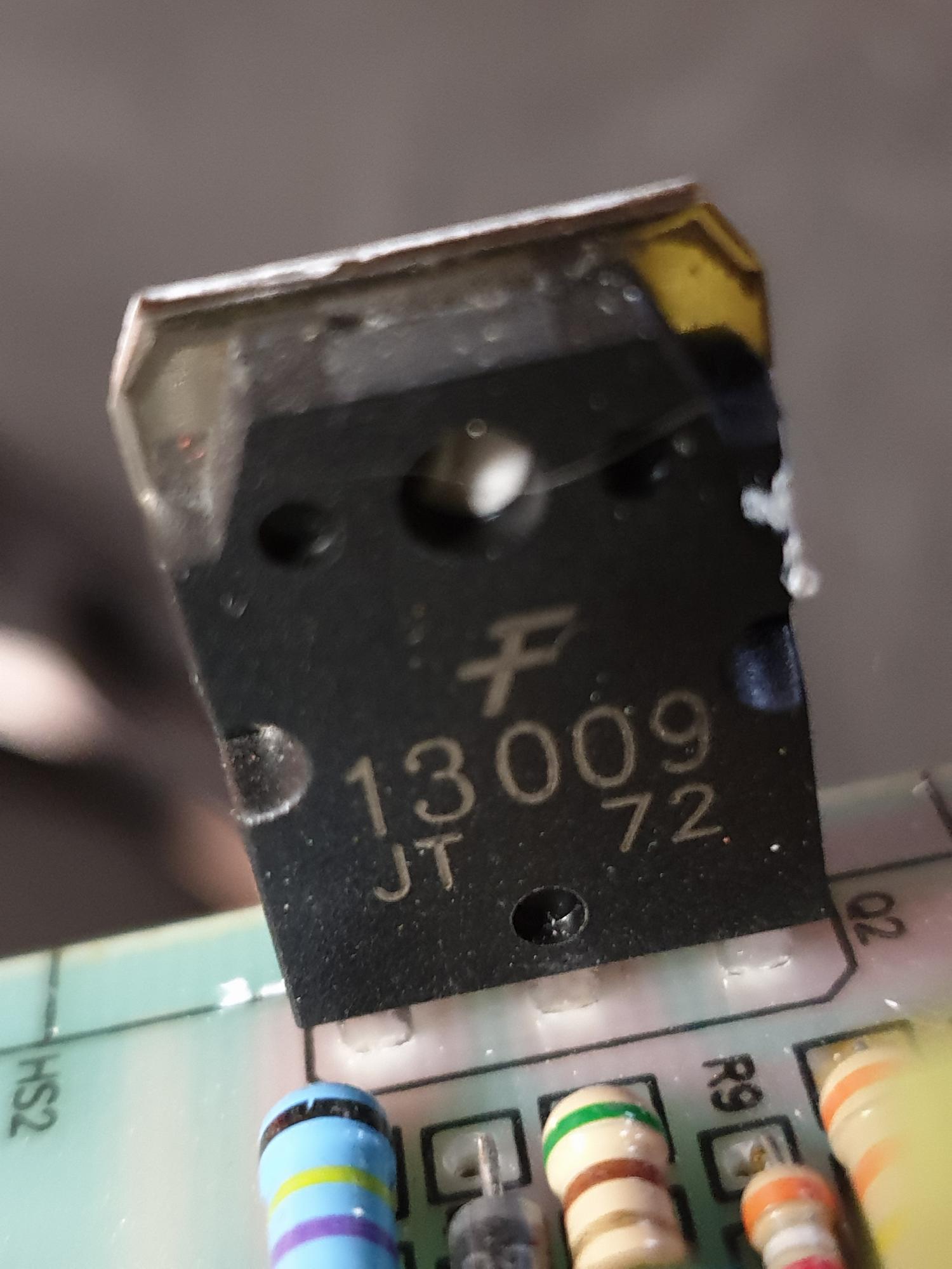

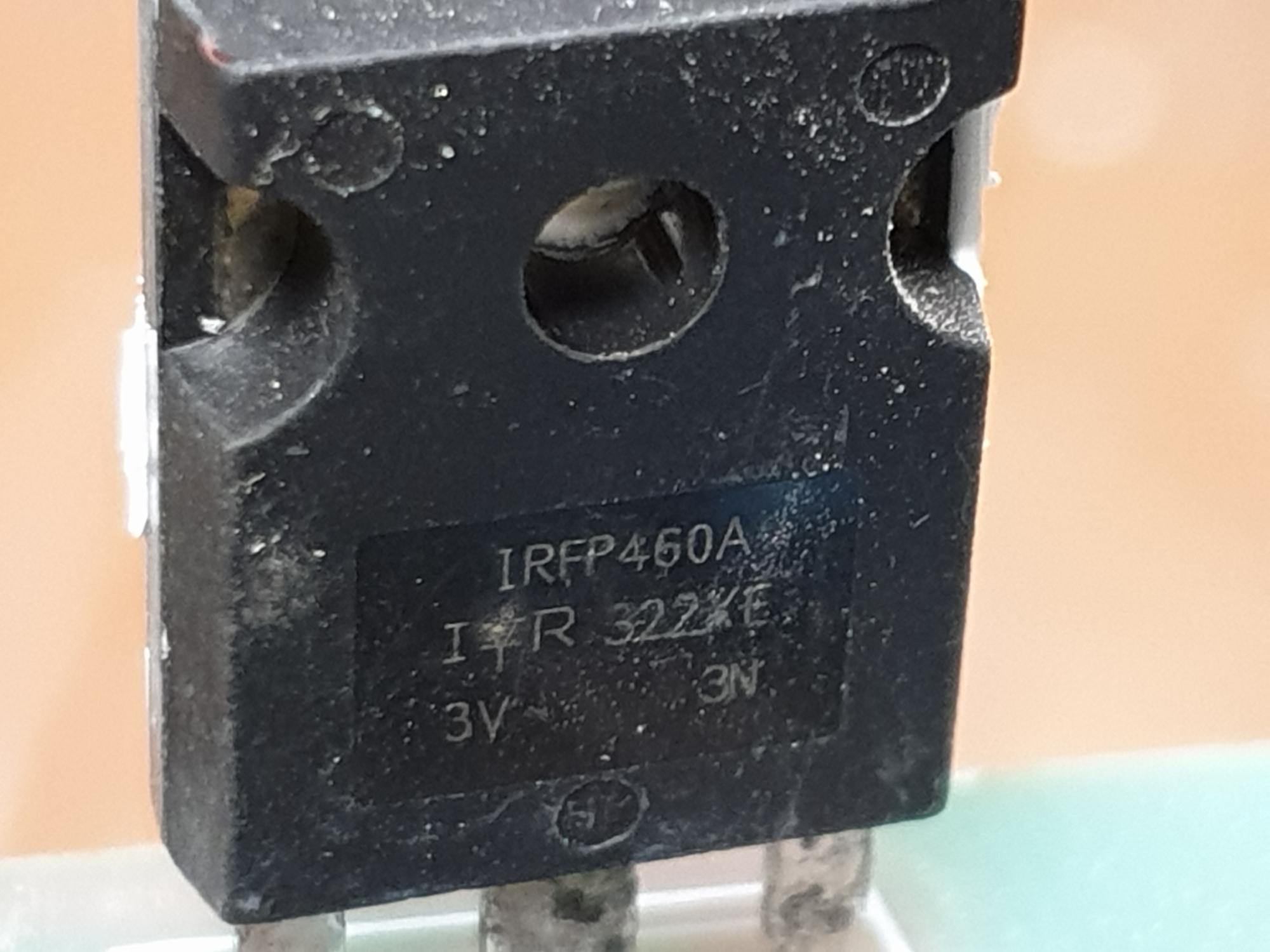

транзисторы в нем
вроде они норм, на 12А и менять их не надо?

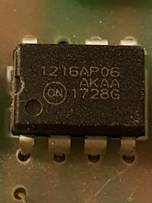

есть еще один, 12 Вольт / 50 Ампер!  но он на микросхеме 1216AP06, не знаю, получится ли с ним что-нибудь? Регулировка тока нужна обязательно.

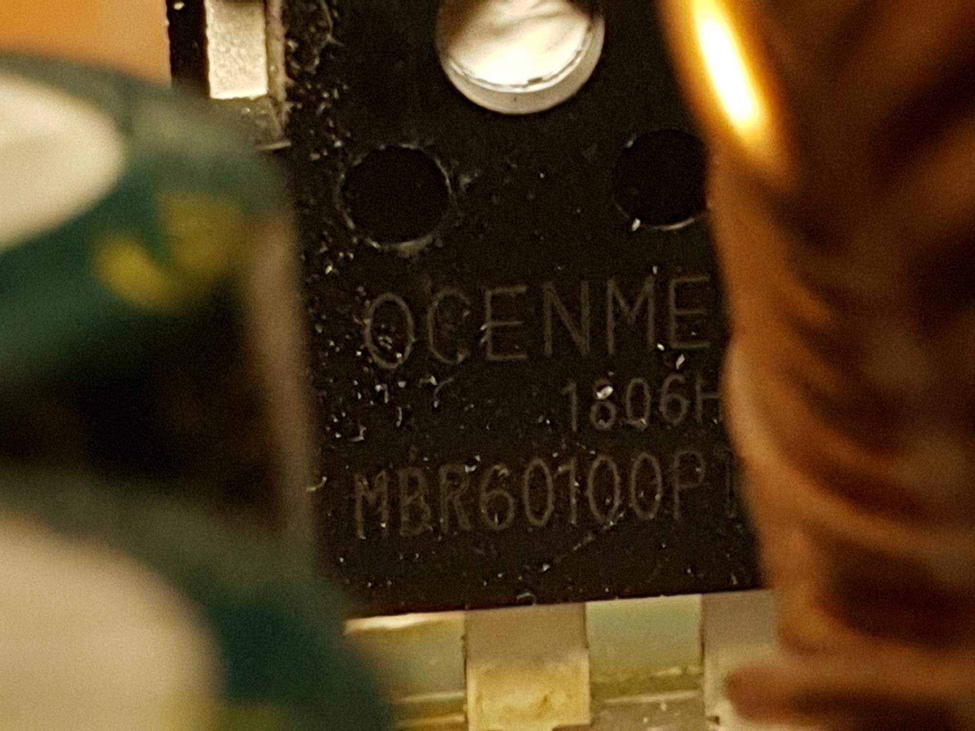

диоды там такие MBR60100PT (60A, 100В)
транзюки IRFP460A, согласно даташиту они аж на 20А, то есть думаю они вполне годные
общий вид
ютуб канал electrotravelling

satell

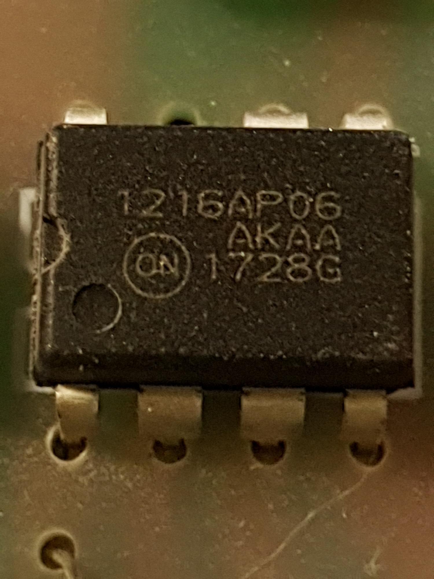

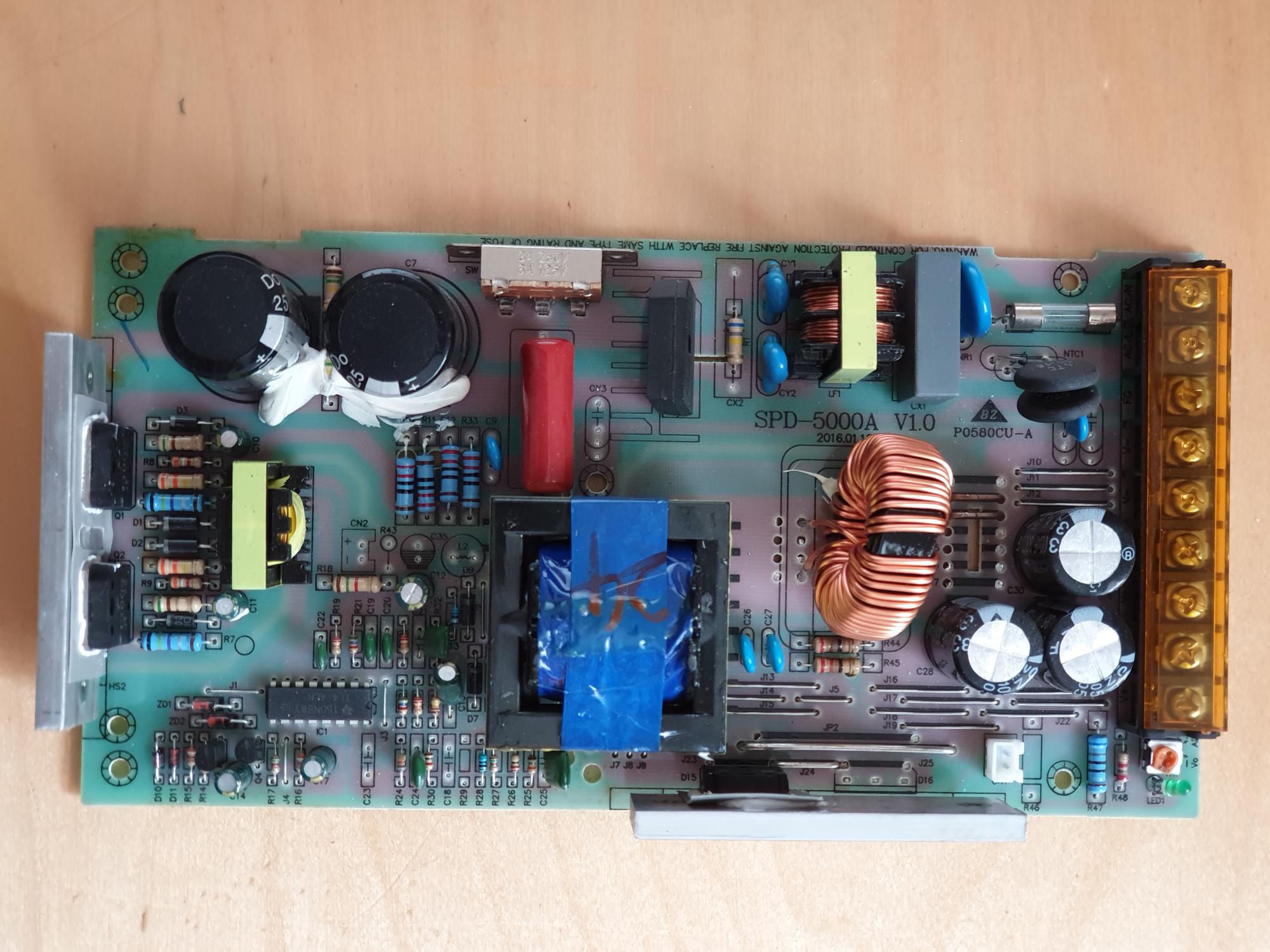

Ребята, такая проблема. Сгорел блок питания 60В10А. Куплен по этой ссылке: https://aliexpress.ru/item/32834047597.html?spm=2114.13010708.0.0.3a9933edOXjUYz
Возможная причина выхода из строя - перегрев, так как заряжал им АКБ на максимальном токе для БП на 54,6 вольтах выходного напряжения - получилось вначале зарядки 12 ампер. Силовые феты в нем стоят IRFP460A
Шим-контроллер на 7-ми ножке P1216AP06
Поработал где-то с полчаса и тихо погас. После этого без нагрузки выдает около 9 вольт и напряжение прыгает в пределах 1 вольта.  Вентилятор не крутится.
Проверил мультиметром все, до чего дотянулся - все целое. Емкости целые, феты - выпаял и проверил на коленке подачей напряжения на сток исток и подачей потенциала на затвор. Оба траззюка открываются и закрываются при подаче на затвор отрицательной полярности.
Подозреваю все-же феты.
Вопрос - что можно проверить в данной схеме имея только муьтиметр, и на что можно заменить штатные феты IRFP460A?
Новик
Добрый день. Мосфеты прозваниваются без выпаивания. Ни разу не встречал наполовину живых или мертвых.
При данных симптомах первым делом проверяем шунт(2 крупных резистора рядом с мосфетами)
Новик
Далее проверяем напругу на здоровых электролитах (+310вольт)
Изучите схемотехнику "" КОСОЙ МОСТ""

После ремонта ограничтесь 500 ватами
У вас южный регион трансформатору будет тяжко. 460 потянут .

Новик
У вас ток через 460 2ампера (4 в импульсе)
А они 20 амперные . Более токовые будут " тяжелее" для драйверов. Это увеличит потери выключения ( нагрев) без доп мер.
Смысл будет в лёгких транзисторах С НИЗКИМ сопротивлением.
