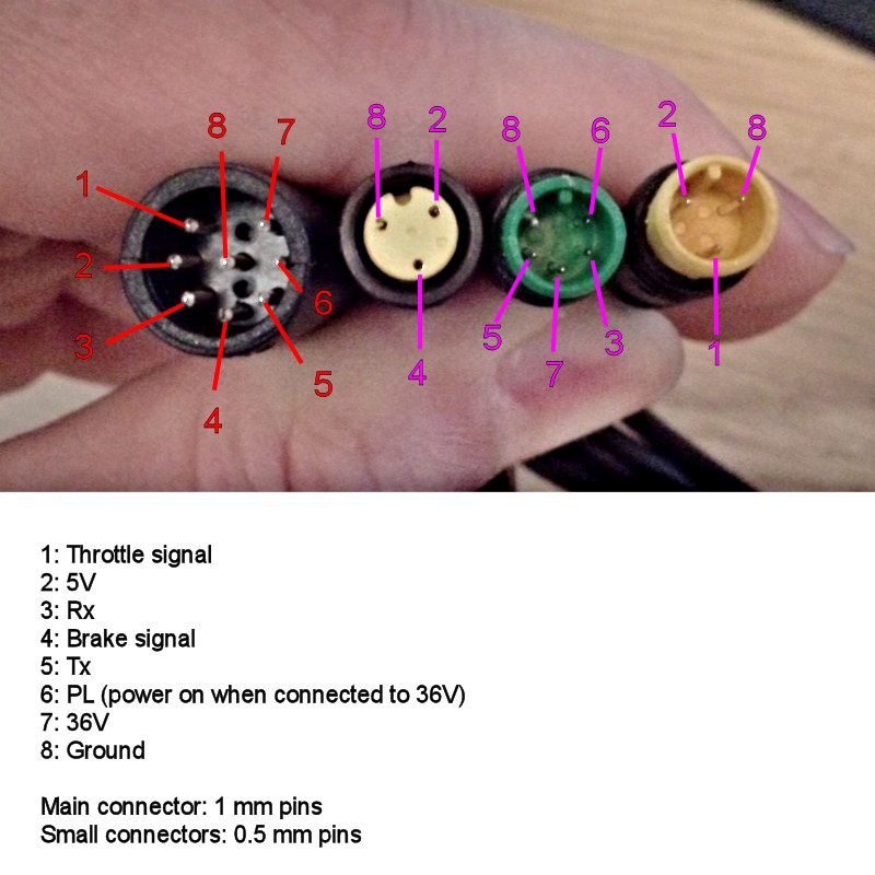

sposad1
#946
На днях в поездке сломался дисплей, на форуме Александром 888 описана подобная поломка. Через несколько секунд после включения на экране появляется ошибка "30Н".   Электро/велосипед как-то едет с управлением от ручки газа и педалей
            Кто знает, как подать аккуратно питание на контроллер и ездить без временно неисправного дисплея С 965 А с ручкой газа, мотор  Bafang  750 Вт,48 В? Помню, в подобных случаях люди ставили перемычки где-то в Rx-Tx (провода интерфейса обмена дисплея с контроллером по китайским схемам) и подавали дополнительным включателем +48 В на контроллер. Все это делается СНАРУЖИ контроллера в моторе Bafang 750 Вт или дисплея С 965 А.
             Заранее благодарю за ответ.  :bw: :fool:
dengor2
[user]sposad1[/user], перемыкать надо PL и P+. Это автоматически и подаёт питание на контроллер.
sposad1
dengor2. Просьба объяснить понятнее что за провода PL и P+ или дайте ссылку на схему,чтобы сделать. Спасибо.  :-)
dengor2
sposad1
#950
Дорогой,  dengor2, извините, ссылка замечательно красивая, но противоречивая в обозначениях и ЦВЕТА проводов в зеленом разъеме к дисплею у меня  ДРУГИЕ. Хотя последовательность цветов по окружности разъема вроде такая как на ссылке.
          Откуда эта ссылка из какого обсуждения на электротранспорте ру, я помню встречал где-то. Конечно,тупому трудно объяснить, но пожалуйста, попытайтесь. У меня есть и мультиметр, и осциллограф. Что я должен увидеть на осциллографе и какие уровни сигналов? И конечная схема изменений при отключенном дисплееC 965 A чтобы поехать без проблем. Благо, копеечный велокомпьютер дляотображения скорости, времени и пробега есть на руле.:fool: :-)
dengor2
[user]sposad1[/user], плевать на цвета, цвета указаны для проводов USB адаптера. Картинка отсюда: https://electrotransport.ru/index.php?msg=504812
Вот вам ещё картинка:
sposad1
dengor2 Я понял из картинок, что 1) нужно отсоединить неисправный дисплей в зеленом разъеме, 2) дополнительным включателем на руле соединить штырьки PL и P+  для подачи питания 48 В.
Остальные провода GND, Rx и Tx оставить висеть без подключений.  :-) :pardon:
