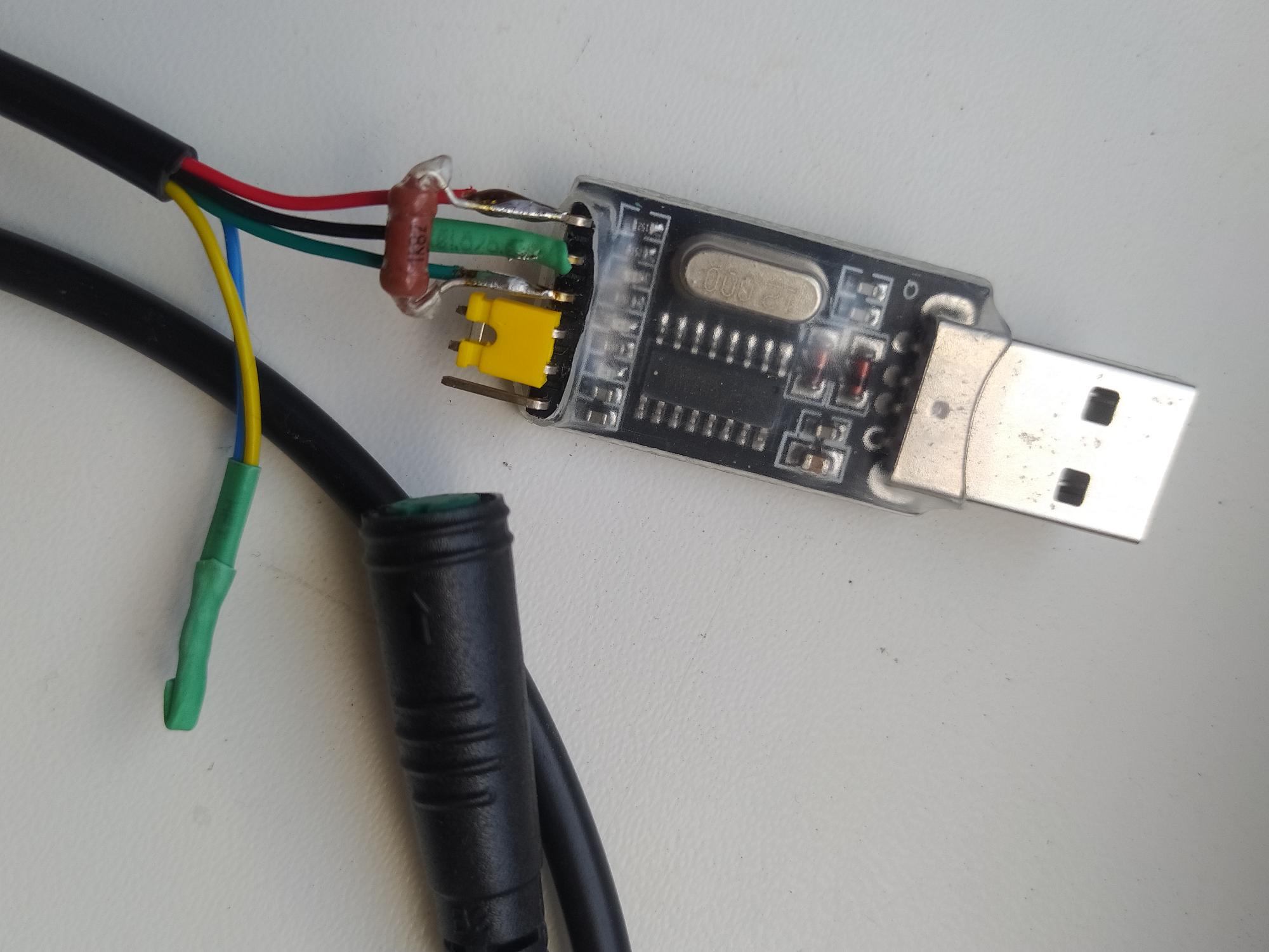

Сегодня и я попал в ситуацию с "неконектом" к  bafang. Драйвер установлен(wch.cn  CH340),
проверил через терминал(работает), пробовал 3 версии программы, менял номера портов. Ответа от контроллера нет. Кто решил подобную  проблему?

Разобрался. Дело в разности уровней сигналов. "Развязал"  TXD на GND через сопротивление 1,8к Ом.

hats
Цитата: MPX от 01 Июнь 2019 в 13:44
Не мог подключиться к BBS02 - не было ответа от контроллера.
Крутил, шаманил, использовал разные USB-UART адаптеры - не помогало.
После анализа осциллограмм сделал подтяжку TX (со стороны адаптера) на землю через 1,5 кОм сопротивление.
Все заработало...
Цитата: John38 от 20 Июнь 2021 в 19:38теперь другое дело! всё стало понятно! разность сигналов, чего уж тут непонятного! развязать просто надо было
Ничего смешного, уже подобным способом решали проблему.
GermanK20
Добрый день! :hello:
Перепаял юсби плату (ТЛТ Адаптер) на новую (240р) :facepalm:
Все заработало! :kidding:

hats
Цитата: John38 от 21 Июнь 2021 в 16:19тут раньше развязать рекомендовали...
"Развязал" написано   в кавычках.
