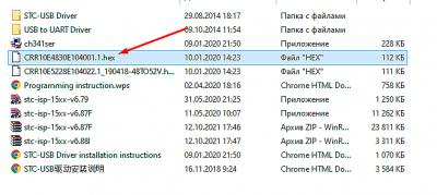

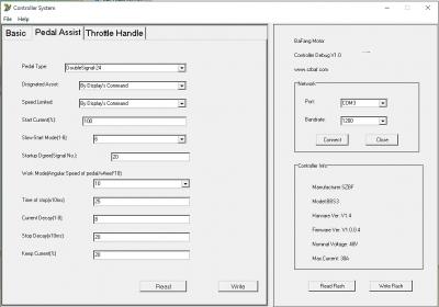

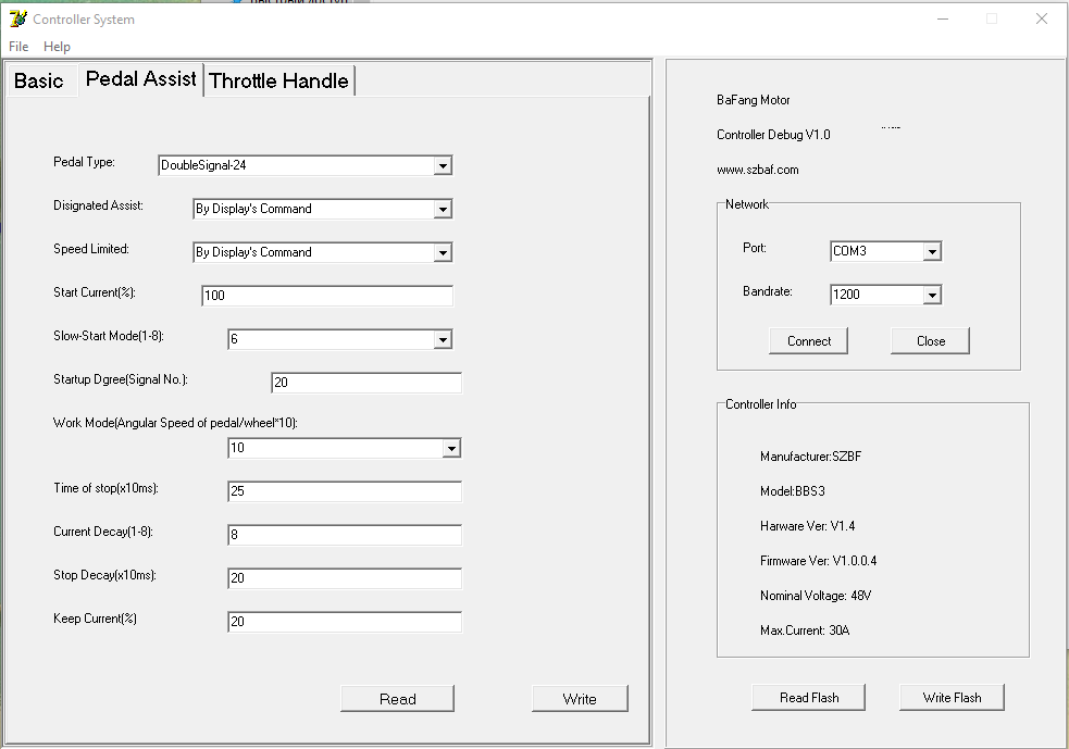

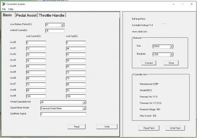

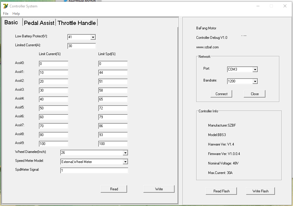

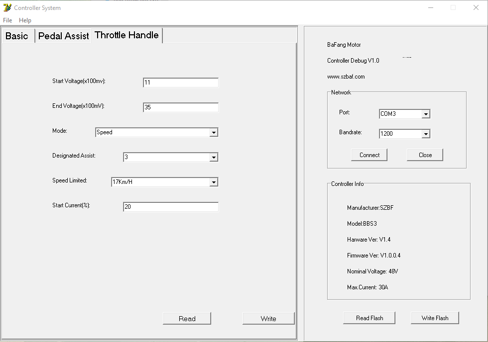

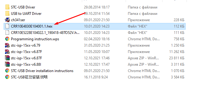

Добрый день! У меня кареточник бафанг ббс02 750в. Давно висит ошибка 30Н. В интернете нашел видео https://youtu.be/U4KdSIWpR48 по прошивке контроллера, там говорят, что это убирает данную ошибку. Прошивка прошла успешно, но теперь мотор не работает вообще)) А он мне очень нужен, это мой единственный транспорт на работу каждый день. А программа из данной темы вообще не видит мотор и не может подключиться. Очень прошу что-то посоветовать или дать контакты разбирающегося человека.
hats
Kata4y4elo
#1060
Цитата: hats от 12 Окт. 2021 в 21:56
Какой bin файл прошивали?

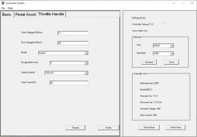

Там не Бин, а hex.  Controllerst увидел мотор, но я не могу прикрепить картинку.
Kata4y4elo
