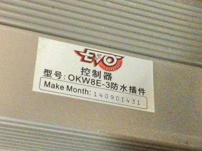

Вот бы ваттметр прицепить.  Интересно ещё одинаковые ли ставят контроллеры.

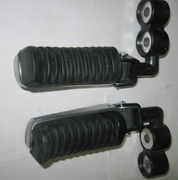

Подумываю относительно. http://ru.aliexpress.com/store/product/ZJMOTO-High-Quality-Motorcycle-Chrome-Clevis-Mount-Foot-Pegs-with-Clevis-1-1-8-Clamps-Crash/605149_32475129054.html

тоже думал об упорах, но стоимость по этой ссылке зашкаливает  O_O

Можно просто хомуты прикупить, а подножки колхозить. Тогда подешевле обойдётся: http://ru.aliexpress.com/item/ZJMOTO-1-1-8-Motorcycle-Footpeg-Clamps-Chrome-Footpeg-Clevis-Clamp-on-Footrest-Suitable-to-David/32251342060.html?spm=2114.10010208.100005.1.p0a0t6&isOrigTitle=true
Хотя если покупать на эти хомуты простые нескладывающиеся подножки, то это "подешевле" будет не сильно и дешевле и будет жутко неудобно когда его пердячим паром тащишь на этаж.
Но тогда он в сложенном виде будет абсолютно устойчив в кузове/багажнике.
Тоже складные, но чуть более лёгкие и компактные. Подешевле.
http://ru.aliexpress.com/item/PAZOMA-Brand-New-Aluminum-Rubber-1-1-8-Engine-Guard-Footpegs-Iso-Wing-Clamp-For-Hraley/32475349213.html?spm=2114.10010208.100010.23.gZCr88

Ну ладно, на страшненькие, напоминающие  о Яве эпохи застоя моём пионерском детстве вместо гламура почти уговорили  ;-D
Где взять  страшненький, подверженный ржавчине, хомут на 28мм?
Или варить к раме будем?  :ah:

Хомуты и прочее покупается в авто49 или в леруа. И как правило, оно не особо ржавеет. Но хомутами в лоб крепить - не ахти, их будет сворачивать вокруг горизонтальных труб рамы, по моему. В идеале нужно к раме крепить планку, например нормовскими хомутами а к планке уже винтить эти подножки. Но тут засада - в сложеном виде подножки не должны выступать за деку=) Иначе мешаться будут. Значит надо их куда то вперед, где раму сужается. Там кстати и болты уже есть, может к ним через уголок зацепиться? Но надо промерять, что ноги за крыло не цепляли.
Вот такие надо посмотреть:
Может прям к тем болтам у складушки и подойдут, без лишних деталей.
GrеуB
Если взять хомуты с али, развернуть их ушами вниз, пропустить длинную шпильку насквозь, на шпильку прицепить складывающиеся подножки...
То ИМХО ничего точно не свернётся (хоть прыгай по буеракам, стоя на подножках), но будет долго, дорого и красиво.
Можно к поперечине рамы винтовыми ширпотребными хомутами прикрутить трубу от раскладушки (остатки кухонного рейлинга, старую монтировку))))
Будет дёшево, но подножка будет по чопперному вынесена вперёд и ехать, встав на подножки, категорически не выйдет.

Вобщем ещё вариант. Заказываем токарю пруток длиной в ширину деки и диаметром порядка 18-20 мм.
На прутке фрезеровщик делает типа шпоночной канавки шириной 10 и глубиной 10 мм.
На длине как ширина поперечины в передней части рамы.
По торцам прутка отверстия М10.
Пруток одеваем канавкой на поперечину рамы и притягиваем хомутами. В отверстия закручиваем подножки.
Можно как выше бюджетные, можно гламурные http://ru.aliexpress.com/item/Universal-CNC-Motorcycle-Folding-Footpegs-Rear-Set-Rest-Racing-For-Kawasaki-Ninja-250-r-300-Z800/32525270248.html?spm=2114.30010708.3.201.Xyqh0Z&ws_ab_test=searchweb201556_3,searchweb201644_2_505_506_503_504_502_10001_10002_10016_10017_10010_10005_10011_10006_10012_10003_10004_10009_10007_10008,searchweb201560_2,searchweb1451318400_-1,searchweb1451318411_6451&btsid=cda418f7-1130-4897-a9b3-a853cfc7328f

Если подножки для чопперной кайфовой посадки - то ставим вперед. Если они для разгрузки спины по кочкам, то ставим их наоборот сзади, примерно под седлом, чтоб в стоячем положении держаться за седло (сами знаете чем=). Там очень удобный кронштейн седла, к нему уголком легко закрепиться. или вот те изогнутые подножки,  я фотку давал. Если красиво надо, то берем те дорогие подножки с хомутами, ставим на раму под седлом, а от проворота хомута засверливаем туда болтик пятерку. Там еще плюс - торчащая подножка не будет выступать за аморты - очень неплохо получится.
