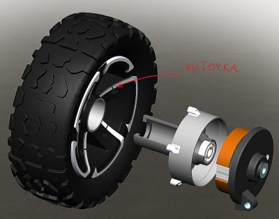

Уж насколько я скептик, но разобрав и осмотрев конструкцию и качество литья, хотя и не знаю материал, планирую переделку под барабанный тормоз.
Срежу подшипниковый выступ и изготовлю втулку, которая будет вклеиваться эпоксидкой в правую (по ходу) половинку колёсного диска.
Соосность будет обеспечена проточкой на ступице, а минимальное торцевое биение обеспечит небольшая выточка под тормозной барабан.
Подобную переделку можно устроить и под обгонку, кому надо.
12uu21
Неее, обгонка не встанет.
Много народу туда уже штангиль прикладывали (я и сам грешен), но никак-никак.
Да и как в составной диск эпоксидку лить?! Это не вариант.
Бабай
После вклеивания тонкостенной стальной вставки с подшипником и резьбой 35х1 в одну половинку, вторая половинка останется чистой.
12uu21
Весь левый фланец удалить и новую деталь вклеить, а из правого в коническом фланце сделать отверстие под цилиндр.....
А он же ощутимо конической формы там .... фактически всё будет висеть на остатках диска слева... отломает.
Я пробовал делать два фланца из стали (толщиной 2мм) с двух сторон на колесо для тачки, для укрепления диска.
Но, за две недели отрывало сталь! Думаю, здесь совершенно без шансов, не продержится и недели.
Бабай
#874
Фланец, пусть будет такое название (хотя, это скорее ступица половинки диска), имеет форму литейного конуса снаружи и имеет Ф49 на конце и Ф51 вблизи "спиц" диска. К тому же, Ф51 заканчивается радиусом, усиливающий критическое сечение перехода ступицы в "спицы". Если посмотреть изнутри - там образуется большая толщина.
Внутри конуса нет. Там уже цилиндр. У меня половинки расточены изнутри (с какой целью - не знаю) диаметром около 45 мм.
Однако, "пропылить" всё-равно надо. Расточены они тупым резцом, хотя под вклейку пойдёт, и склеится по всей поверхности (но я буду проходить своим резцом пару десяток милиметра с большой подачей, чтобы иметь резьбоподобную поверхность для клея).
А вставку под обгонку надо делать не из пластилина - сталь 3, а, хотя бы из стали 45 (мне достаточно будет дюраля).
Насчёт удаления всего фланца - это мне надо почти всю длину срезать.
А для обгонки нужно не всю правую, а столько, чтобы обгонка при навинчивании упёрлась и встала как надо для цепи - наверно, меньше 10 миллиметров. Расточка под подшипник срежется, но в стальной втулке надо своё гнездо для подшипника.
Я буду обе половинки растачивать, чтобы иметь соосные точные диаметры. Одну под вклейку, а вторую для сборки, хотя там уже есть сборочные папа-мама.
Кстати, не проверял, но скорее всего ступицы расточены изнутри в тот момент, когда обрабатывались папа-мама и плоскость разъёма и должны быть соосны. Если так, то можно больше не трогать (но я буду пылить  B-))
