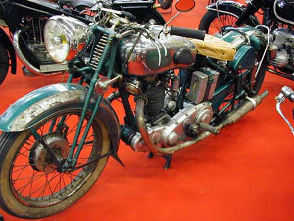

магнитчик
Вот Вы морочитесь=) Это обычная, можно сказать даже классическая вилка-параллелограмм (хрен напишешь сразу=), ничего криминального в этой схеме нету, вот аналогичные:
Этот "обратный" наклон, который Вам не нравится - он, по идее, клевки убирает, у бнв оч похожая вилка была ради этого.

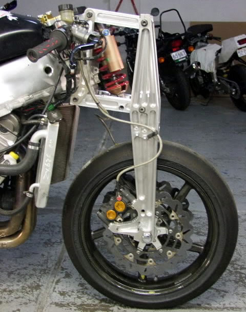

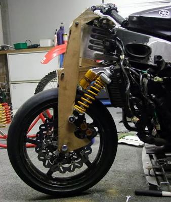

магнитчик
Я наверно туплю, но никак не могу понять, что не так в вилке и что хотите получить. И не пойму в чем косяк конструкторов, про который идет речь.
Если "взять и развернуть" ее на 180 градусов, например нарастив раму, то получим лучшую курсовую, но в повороте придется сильнее наклонять самокат. Или че то другое?
смотрите где ось поворота здесь: владельцу этого кастома надо пойти и застрелиться?=)

lmvlmv
[user]магнитчик[/user], важно не то, как перья расположены, а где проходит ось рулевого стакана, вокруг которого и вращается вся вилка. Видно его на Вашем вото очень плохо, но похоже, что он имеет большой угол наклона от вертикали, и его ось вроде выходит к месту пятна контакта с дорогой.
