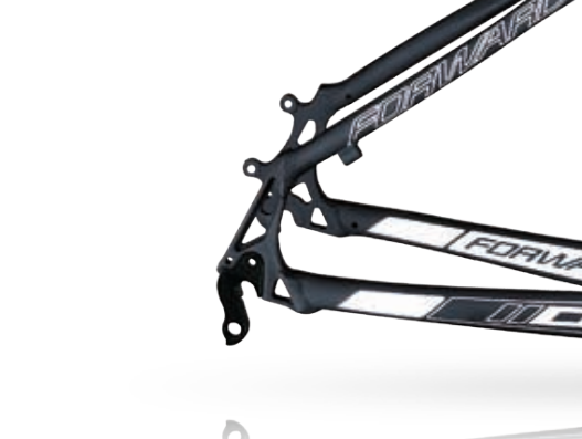

Да я там посматриваю на alfine 8 комплект как раз с дисковым тормозом(сейчас у меня стоят avid elixir), дропы я не уверен, вроде похожи на вертикальные, судя по фото, если конечно в 11 серии форвардов 2013 года одна рама то дропаут вот такой:
https://forwardvelo.ru/upload/iblock/0ea/data_768.pdf на пдф 18 стр модель 1112 ниже там есть 1100 рама
Бешеный енот
Можно отправить планетаркам или фото рамы,или точное название модели,они в курсе дела.
На фото я вижу вертикальные дропы.
От типа дропов зависит то,какие упорные шайбы идут в комплекте.
От шайб зависит правильный угол установки планетарки и механизма переключения.
Планетарки обитаются в Питере,так что прямо сами напрашиваются на визит к ним.

Собирал в планетарках.ру менял обод на 36 спиц вместо 32. Обод брал тайванский недорогой но вполне надежный. За сезон все спицы сзади целы, на 32 менял 1-2 спицы в сезон. Дропауты как на фото выше немного не прямые с отрицательным углом. Натяжитель шимановский обязаиелен 2х роликовый,  или колхоз делать. Цепь сменил на 7 скоросную, сварил в парафине,  проблем с перекосом нет.

Цитата: SerjikLSV от 20 Май 2019 в 14:47но с моей рамой были проблеммы при установке. Пришлось менять местами шайбы и ставить вывод под тросик под углом примерно 40гр.
Есть целая таблица про разные дропы и шайбы под них,эти шайбы надо подобрать точно.
