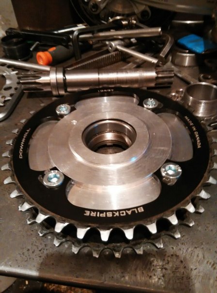

silayma2
Я отказался от алюминиевых звезд, у меня их съело за какие то 500 км а может и меньше. Проще  заказать на лазере из хорошего метала и с нужным количеством зубов.
killer258
и с нормальной высотой зуба, какая была раньше  на старых советских односкоростных велосипедах. Мне такая нужна в качестве ведущей на BBS-02, так как с неё не требуется  никуда перебрасывать цепь. Со звезды, имеющей высокие зубья, цень начинает слетать только если она оттягивается на высоту не меньше половины высоты зуба.
acyd
#275
[user]killer258[/user], Ищи звезды narrow wide(ссылку давал) - высота зуба больше чем у советских, а еще зуб переменной толщины. Посмотри на цепь и увидишь. что звенья чередуются - тонкое -толстое, звезда сделана с учетом этого. И цепь с нее не спадает без натяжителей/успокоителей
[user]silayma2[/user], если цепи не растянуты, большие алю звезды живут долго, особенно на наших 20а.
Было бы круто заказать стальные  с высоким зубом  :wow:
Хотя я родную звезду сточить за 4 года не могу, пробег уже более 20 тыщ, а еще запасная новая лежит.
silayma2
Возможно с планетаркой по дольше походит, но из за кассеты цепь перекашивает от этого звезда алюминиевая стирается (стачивается) по бокам.
только эту фотку нашел. завтра сниму весь ужас)
