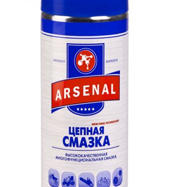

Купил какую-то хитрую аэрозольную смазку для цепей,вот такую:
Катался по пылюке,всё практически чистое.
После подсыхания руки не отмываются водой,мылом,фейри,бензином,адская химия.
Километров через двести снял - не скрипит,не затирает.
Таки отмыл с помощью керосина и бензина,но отмывается тяжело.
Бафанг 36в25а500вт
