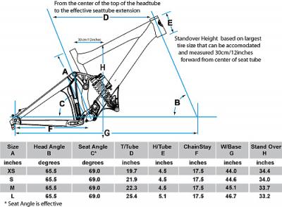

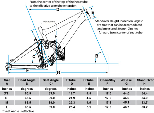

вопрос не о булках, а о котлетах (устойчивости): http://uabike.com/article/theory/geometrija_velosipeda_ned0delal.html
и, вообще, это интересная тема. Я все страницы пересмотрел но вроде не видел конкретных углов рамы (подседельная труба, рулевая). Если не заметил - пардон :-) От этих величин можно отталкиваться и выбирать амморты, колеса

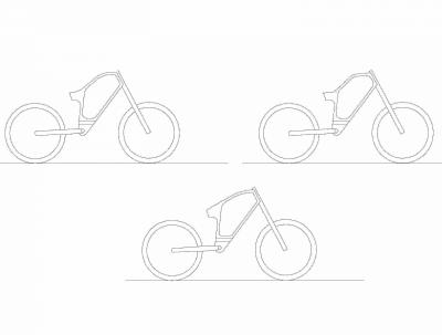

Stig

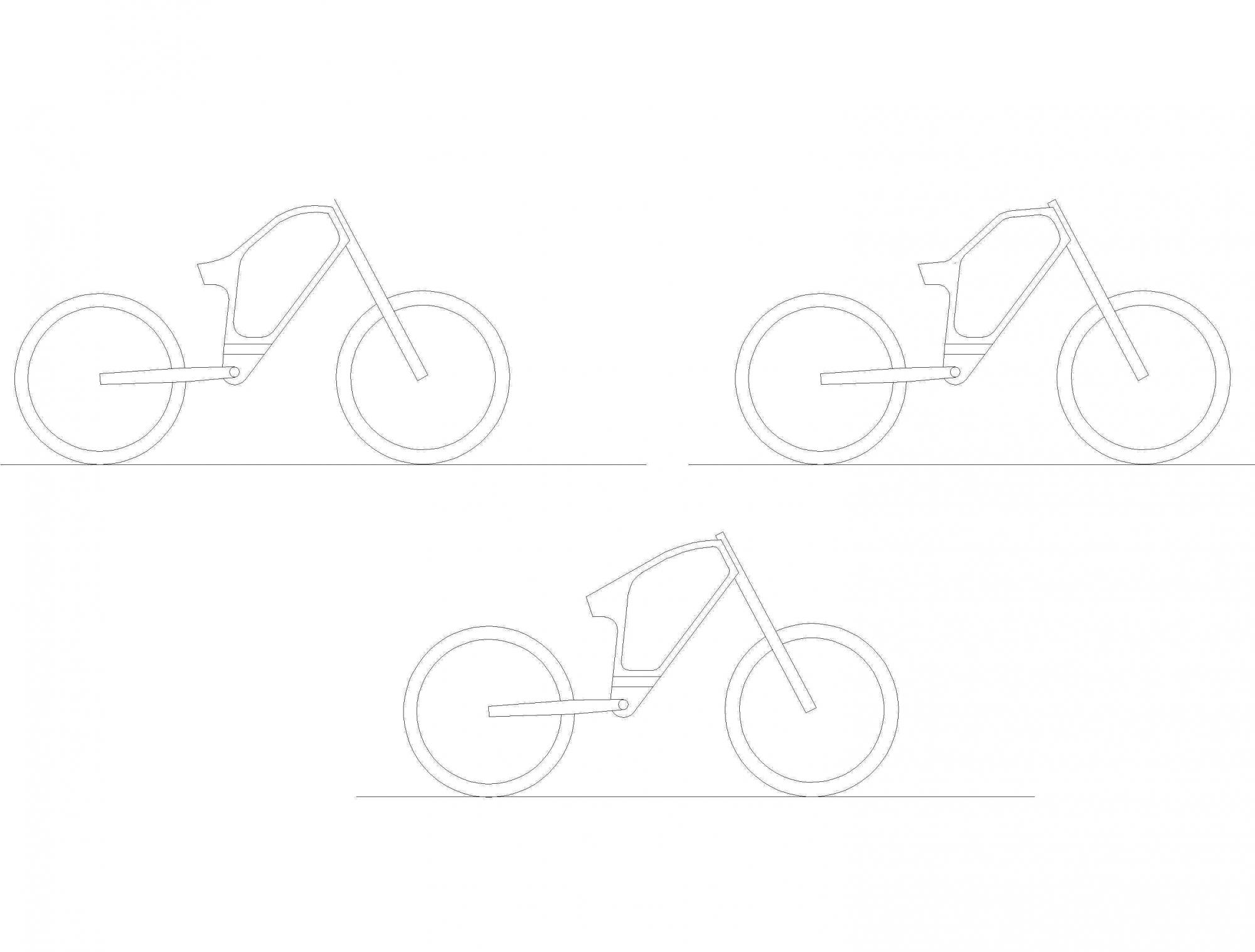

Покритикуйте варианты дизайна.
Лично мне нравиться нижний, как самый лаконичный.
bolonia
А что легче в производстве? Думаю второй. Принципиальная разница в чем?
Рама «Версия» лайт + МК 1квт + 48v-40ah + KLS7212S
Xiaomi Mijia Electric Scooter
Я на карте
kag46
[user]Stig[/user], тоже больше нравится нижний - думаю на текущей стадии развития и с учетом названия темы - чем проще - тем лучше.

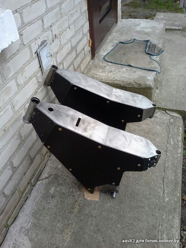

а на счет критики - критикую ширину бортов батарейного отсека, где-то неделю назад пощупал Teleportator у [user]andreym[/user], советую посмотреть как сделано у них.
Ну а мне походу придется поступить так же https://cloclo27.cloud.mail.ru/weblink/thumb/xw1/1911029a0303/IMG_1525.JPG?x-email=undefined, если все же наскребу на монстров  :-)
