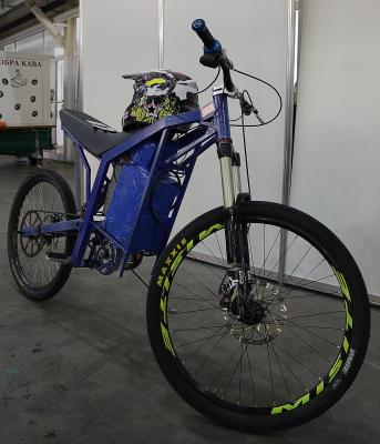

Здравствуйте уважаемые любители электортранспорта!

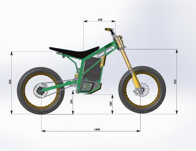

Рады представить вам, нашу собственную разработку «Топпер» (Topper)
«Топпер» - легкая и прочная пространственная рама для электровелосипеда с большим внутренним пространством под электрооборудование, стильным дизайном и задней подвеской под амортизатор.
Проект задуман с целью создать топовую версию рамы, отвечающую всем требованиям современного электровелосипеда по доступной цене (не дороже 25 000р. с учетом доставки по Российской Федерации).
Наша организация ООО «Инновационное развитие» (надеюсь модератор будет не против http://инновационноеразвитие.рф) обладает собственным металлообрабатывающим производством в г Новосибирске и имеет большой опыт в создании металлоизделий и металлоконструкций различной сложности.
Так как я сам являюсь фанатом электротранспорта, решил к этому проекту подойти с большим энтузиазмом и на данный момент потратил на разработку и создание первых «Топперов» 3 месяца и вот результат.
Вес рамы примерно 8.5кг, ширина 134мм, в окошко рамы свободно входят призматики 20Ач, конструкция выдерживает 2х взрослых людей.
Рама электро велосипеда Топпер.
дизайн оценили множество людей, которые видели раму в живую. Рама получилась на столько технологичная, что общая стоимость станков и оборудования для создания одной рамы, составляет приблизительно 40 млн. руб.
В общем, смотрите сами...
Проект на данном этапе, еще требует ряд доработок в плане совместимости навесного оборудования, но уже вполне способен к поездкам.

134мм маловато будет для двух пластов 18650, длинна одного элемента 65мм + провода\изоляция, итого 130 + 5+5 = 140мм. Плюс изнутри наверно гайки для боковых крышек. Можно попросить внутренние размеры отсека и ширину бортов под крышки? Хочется прикинуть, сколько квтч туда войдет
-Владимир-
[user]Lion[/user], Лев , не придирайся, по мне так наоборот широкая, 2 народных рядом- меньше 9 см ))). А для двух Зиппиков 8s ( 64 мм шириной в самый раз ).

Маятник в самом узком месте 80 мм, можно и 90мм, если нужно.
Ширину можно изготовить любую, хоть 200мм. Вопрос, как только все это будет смотреться.
А в обще планируем выпускать две ширины, допустим 90 и 140мм. Входе обсуждения думаю определимся.
Габариты подготовим и скинем.

задние перья надо из профиля делать. у ваших торсионка никакая. для скоростной модели критично.
и ребят совет, поставьте для рекламной фотки (там где в сборе) навеску получше. а то руль а ля 80 год, вилка от ашана. шарм нулевой. серьезно

Ну вот нафига в точности копировать то, что уже есть и совершать те же ошибки. Зачем делать загрузку батарей сбоку. Ведь если сделать сверху, сразу получится универсальность в плане возможности быстросъемной батареи.... тем кому это нужно, а кому нет тоже ничего не потеряют.
Stig
По маятнику будут внесены доработки, это не конечный вариант.
Ближайшее время закуплю нормальную вилку тормоза, руль и амортизатор. Поставлю и сфотографирую.
Не надо из профиля, так красившее, фиг с ней с торсионностью :)
Stig
[user]_claw[/user], Вариант с вертикальной загрузкой обязательно попробуем. Главное что бы это не ослабило конструкцию.
Спасибо за критику.
Stig
Размеры и комплектующие брал со своего электровела http://elbike.ru/filtr/populyarnye/s-40-detail
Все размеры по осям

Как вариант, можно и в самой раме сделать багажник. Тогда конечно ее лучше сделать с вертикальной загрузкой.
Будем думать и над этим...

Крыло заднее хочу попробовать пластиковое больших размеров на подседле поставить. Может даже получится плюс к внешнему виду.

хорошая рама. На нагрузки просчитана? Если я буду с поребриков прыгать например...
у чотобарской рамы например пришлось делать из титана усилительные пластины... не хотелось бы конструктора ;))
Когда будет в продаже?
Stig
Рама испытана нами на видео, считаю что испытание дали хороший результат. Вся геометрия осталась на месте, после 160 кг прыгающей нагрузки.
Предложение по продаже формируем уже сейчас.
Где его лучше разместить на форуме?
Это будет готовый продукт, который в дальнейшем, не придется дополнительно усиливать.
