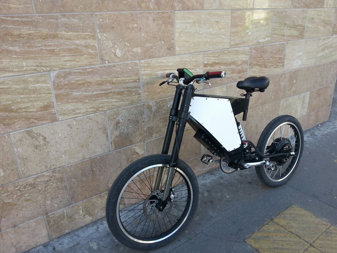

Я извиняюсь за повтор, но все-таки скажите, если не секрет. Какой сплав применялся в раме?  :-)
корпус - 08 сталь, маятник алюминий амг.

Цитата: Rocksteady от 16 Нояб. 2014 в 20:19
Рама показала себя хорошо
Что не нравится
В месте крепления амортизатора внутри рамы приварена квадратная труба - она мешает сильно - лучше пластину
Вес нужно уменьшать
Сделать вариант с креплением под самый длинный вело амортизатор (вес амортизаторов типа TTR очень не дружественный)
по трубе пересмотрим конструктив, по аморту тоже

Ещё бы покрытие получше - местами выступила ржавчина, пока немного, но все же
Те же проблемы. Нужно перед окраской счищать всю акалину.

А Алюминиевую полностью сделать сможете?

Товарищи, подскажите, а вилку с коническим штоком можно сюда поставить?
С адаптером наверно

Алюминиевая было бы хорошо. Хочется тот алюминий, который соли не боится (корабли, например, из которого делают).

kokaradik
мне кажется еще нужна центральная подножка, ну или просто крепление под нее (я бы себе поставил, проще обслуживать). А еще можно заложить какое нибудь крепление под успокоитель цепи, крепления под крылья, багажник, задний фонарь или еще какой прибамбас :)
ЗЫ: заодно на боковых крышках можно сделать вентиляцию в таком вот виде:
Водогрязевая взвесь летит практически во всех направлениях. Такая защита поможет только если байк будет стоять под дождём вдалеке от дороги.
PeaceHaver
Зачем вентиляция, чему греться? Контролер же и так снаружи короба висит.
Stig
Это мечта любого производителей рам.  Но алюминий очень капризный металл для такой ответственной  конструкции,  нужен тройной запас по прочности.  Мысли есть по этому делу,  но сначала необходимо добиться идеала в жезлом варианте.
Stig
[user]kokaradik[/user], под регулируемую подножку,  крепление сделать не сложно.  Нужна только сама подножка для образца.
Боковая вентиляция конечно самый простой вариант в исполнении,  но не практичный в плане гидроизоляции.  Есть мысль разместить ее на задней панели с верху с возможностью установки принудиловки...
В смысле снаружи? Что то не заметил, в каком месте?
