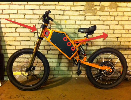

bolonia
Вентиляция действительно может понадобится, у меня летом в ал. коробе батарейки сильно грелись. По идее, достаточно рядом со стаканом сделать отверстия в картах. Посмотрите как у Чоботара. И чуть дальше, в самом корпусе, на продув.

bolonia
Цитата: mevial от 02 Дек. 2014 в 21:47
...и не ездить в дождь и после него. Правда некоторые себе такого позволить не могут.
Держи! Ставится за сеточку. И воздух проходит и капли задерживает.

Из чего следует, что нужно продумывать умную систему вентиляции батарейных отсеков в пространственных рамах.
самый простой вариант - закрывающиеся крышки. Или да, фильтры, как на фото выше.  :wow:
Более сложный вариант - принудительная вентиляция, о которой писал ТС.

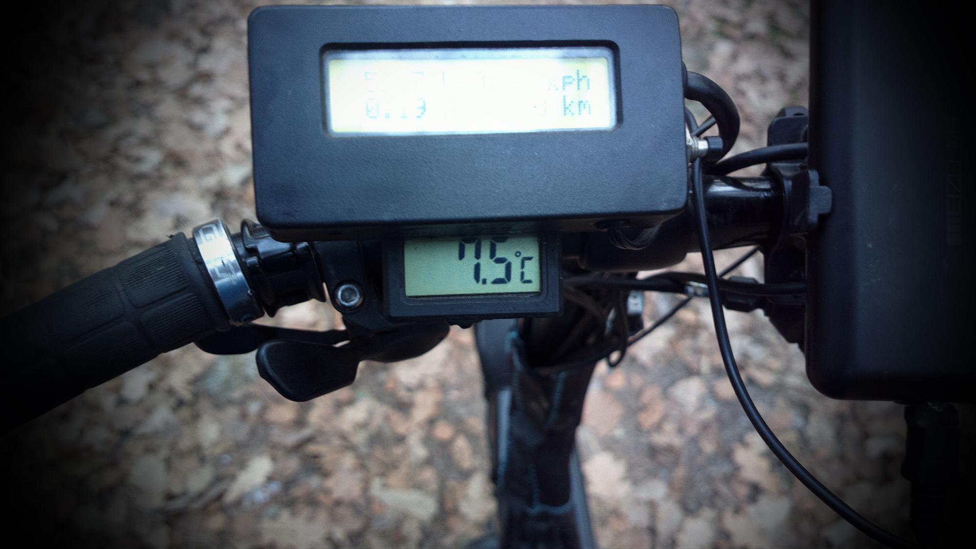

Я тут, пару часов крутил педали по лесу. Темп. датчик стоит между мет. корпусами цилиндриков, которые без всякого утеплителя контачат с пластмассовым батарейным корпусом.
Было интересно наблюдать за падением температуры с домашних + 20
За пару часов, температура оставалась выше нуля, при забортных -7
На фотке, примерно через час после выезда  O_O
Отсюда вывод - летом будет печка, даже на пенсионерских скоростях.

mevial
Откуда такой вывод? Сопротивление холодного аккумулятора выше, и соответственно его способность к нагреву, на определённой температуре произойдёт баланс нагрева и теплоотдачи, температура стабилизируется. Фильтр спасает от брызг, но будет сам намокать, нужен ещё отвод воды от фильтра, желательно не в батарейный отсек.
bolonia
Мне кажется, что это излишние сложности и ничего не сломается ни в батарейном отсеке, ни в батарейке от стекающих капелек. Все решается очень просто: дренажное отверстие внизу рамы.

Surf_el
Полностью согласен. Не  надо голые элементы в короб пихать и все будет ок. Обычная термоусадка решает. В коробе это не под открытым небом, если вода попадает, то по стенкам и стечет, отдельные капли не страшны, если у вас там не оголенные соединения. Езжу в любую погоду, вся электрика в обычной тканевой велосумке, через швы все и втекает и вытекает. Никаких проблем не один сезон.
