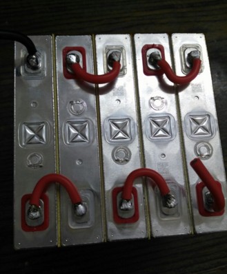

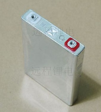

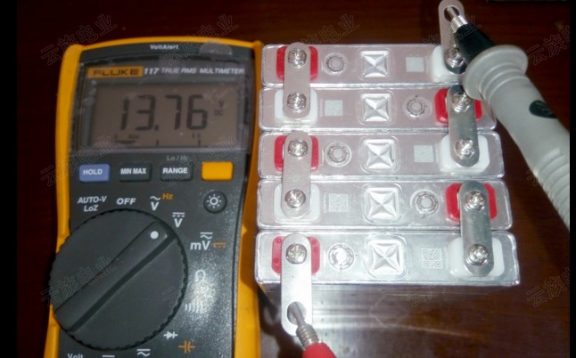

[user]Gryzchik[/user], по первой ссылке хороший вариант, но чем их соединять? Не факт что они паяются, а точечная сварка не для больших токов (
Специально для вас
ЦитироватьСохранил себе обе ссылки. Спасибо!

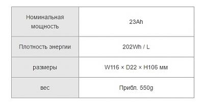

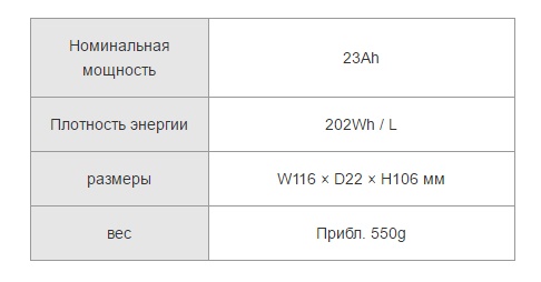

Пока вы сохраняете народ  раскупает батареи.Тошибовской батареи на 23ah  уже нету на Тао.Хотя месяц назад еще можно было купить

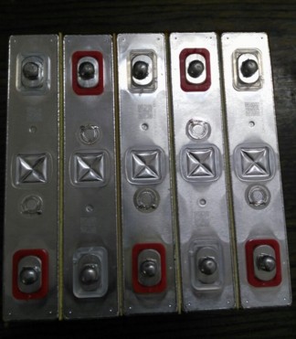

[user]Gryzchik[/user], Спасибо! Просто я ориентировался на это фото и не понял куда вкручиваются болты. Видимо там какие-то "крышечки"

Пока вы сохраняете народ  раскупает батареи.Тошибовской батареи на 23ah  уже нету на Тао. Хотя месяц назад еще можно было купить
Ну, денежки все равно пока нет. :(
А что за народ? Пусть бы отписывался на форуме о результатах.
И что это за Тошибовская батарея на 23AH? Ссылка есть, хоть краем глаза глянуть?

Ну, судя по фото с пайкой, резьба не у всех аккумов. Если б там были отверстия, паять было б глупостью.

ЦитироватьНу, судя по фото с пайкой, резьба не у всех аккумов
Все гораздо проще просто некоторые продавцы за дополнительную плату нарезают резьбу.
Крышечки как раз для сварки или пайке  посмотрите внимательно 3 рисунок пост 217

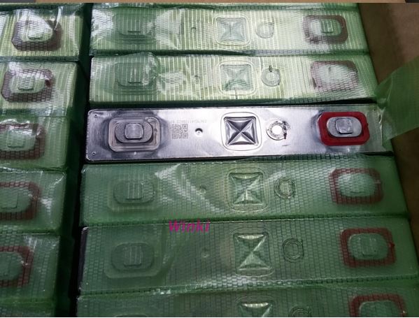

у кого нибудь есть опыт работы с аккумуляторами при отрицательных температурах? будут ли принимать заряд в -25 ? Подумываю взять 12 вот таких батарей для питания webasto и быстром восполнении заряда зимой https://world.taobao.com/item/536670556211.htm?spm=a312a.7700714.0.0.Ziy8nd#detail  и вот еще интересные цилиндры по 60 юаней https://item.taobao.com/item.htm?id=539325420660&toSite=main
Gryzchik
Тошибовские элементы уже брали если не ошибаюсь для солнечной электростанции.А цилиндры еще никто не брал.

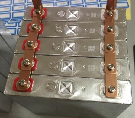

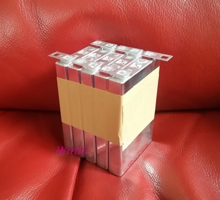

Я соединил литий-титановые ячейки и бмс проводами на винтиках .  Сегодня , то есть это уже вчера , поставил титанат-АКБ-48V на вел и поехал . Подробнее отпишусь в этой теме чуть позднее . Сейчас спать хочу , да и видеоролик ещё не готов . Отосплюсь , доделаю видеоролик и дам инфу .

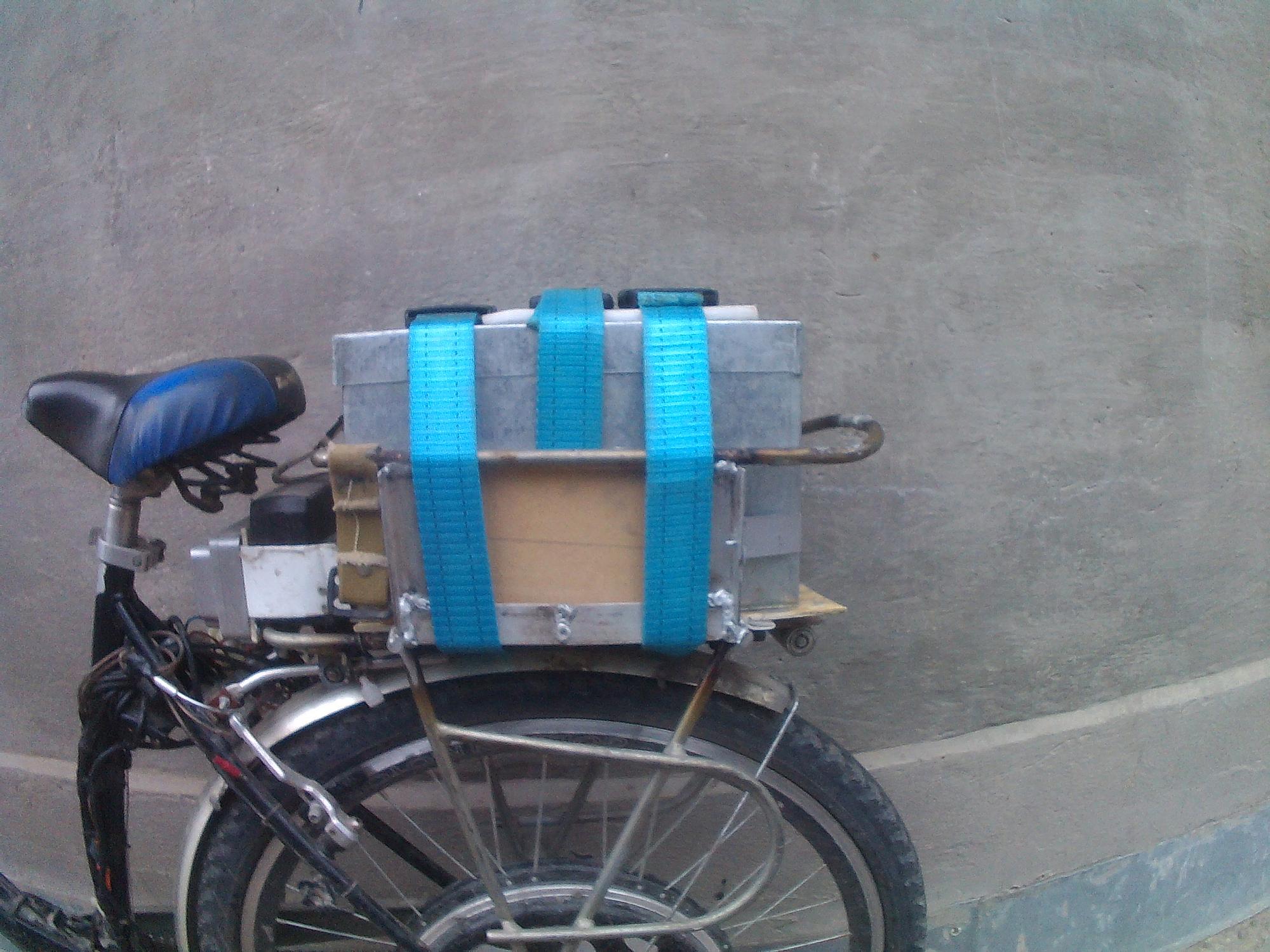

Вчера 1-й раз выехал на литий-титанатной батарее . Зарядил до 52V . Это не полная зарядка . Вес батареи киллограмм 7-мь ,  не менее . Существенная тяжесть сзади , на багажнике , хорошо бы с полным приводом , но на переднем Бафанге у меня 36V-контроллер , а АКБ 48-вольтовая . Ехал только на заднем Мэджике .  Проехал полных 18-ть километров . После проверил напряжение на ячейках : приблизительно одинаковое , за исключением двух . Эти две ячейки мне и до поездки были подозрительны - напряжение сразу начинало падать до предела 2.6V . Я их заменю - у меня в запасе ещё четыре ячейки . Планирую также подключить к Бафангу мою лиферную 36V-АКБ (но ей потребуется другой корпус) и заменить бафанговский контроллер на универсальный . ==============================================================================================================================================  Вот фото моей LiTiO-АКБ на эл.веле : ========================================================================================================================================================== А вот видеоролик :

может быть до 1,6В?

1. Очень бы хотелось фотку того, как соединили пакеты. Поближе бы глянуть.

[user]luckydevil[/user] Нет . До 2.6V . Замерил эти две ячейки после поездки : напряжение ниже , чем у остальных 18-ти , на  ~0.1V . Это много . Надо было протестировать их перед сборкой по зарядке  , а я поленился тестировать .  Я эти две буду менять из четырёх запасных .

[user]Gryzchik[/user] Информация на настоящий момент следующая : 1. перед поездкой АКБ была заряжена до 52.2V ; 2. после 18-ти километровой поездки (рельеф маршрута Вы видели на в/ролике ) напряжение снизилось до 48.0V ; 3. на 18-ти ячейках напряжение приблизительно одинаковое - 2.4V +/- , на двух ячейках напряжение просело до 2.31V (буду их менять , написал в предыдущих сообщениях) // то есть , БМС-ка , в целом , действует . ////// Дальнейшие шаги : докатать этот заряд АКБ , проследить , как как будет падать напряжение и выяснить на какой пробег хватит при такой зарядке - у меня в запасе ещё 8V (порог отсечки мэджиковского контроллера - 40V , нижний порог ячееек - 1.6V) ; после этого заменить две провальные ячейки и зарядить АКБ на рекомендуемую величину зарядного напряжения , т.е. по 2.8V на ячейку , всего 56V (1-ю зарядку я делал 2.65V на ячейку , снизилось на ~0.05V) . Короче , придётся ещё повозиться с этой АКБ , а , далее , увидим какой будет результат у этого проекта  . Но одно могу сказать , - тяга у литий-титаната чувствуется  , - ух , если б ещё на двух моторах ! //// Ещё доп. информация : в воскресенье  не ездил , сегодня на работу тоже не ездил , так как временно не работаю . Испытания продолжу завтра .
