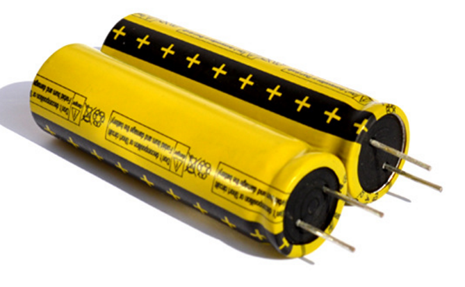

привезли новые элементы интересные
в формате 18650

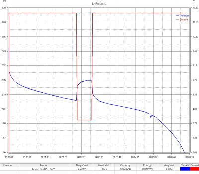

Тест током 10С - нагрев пошел в самом конце разряда до 50 гдарусов, первые 80% был чуть теплый
все тесты тут
продается тут
тест током 10С на заряд и 10С на разряд показал, что этот элемент за 700 циклов в таком жестком режиме потерял 20% емкости

Жесть конечно, 10С.
Я так понимаю, любая другая химия копыта может сдвинуть от таких токов.

ну липольки сразу не умирают, но от больших токов заряда очень быстро превращаются в тухлые котлеты с повышенным внутренним сопротивлением

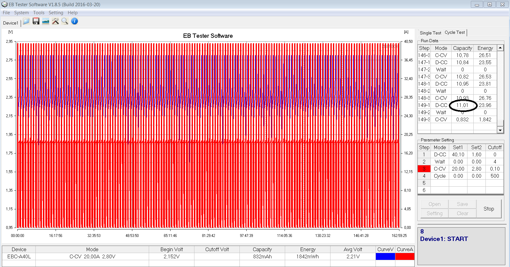

Тут https://electrotransport.ru/index.php?topic=22452.54 я циклировал ячейку титанат лития. Номинальная емкость 12AH, ток разряда 40 Ампер. Прошла 149 циклов, последний цикл показала 11.01AH. Дальше смысла циклировать нет, 13 циклов в сутки, так гонять нужно несколько лет времени. По вопросу приобретения в личку.
