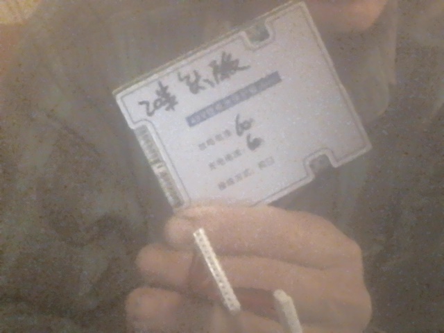

Приехали мои 12-юаневые литий-титанатовые ячеечки . Досрочно . Получил ещё до первомайского праздника . 20-ть штук . И БМС-очка на 48V . Вот так выглядят ячеечки .

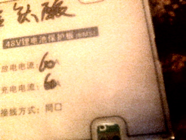

А вот БМС-очка , к ней в комплекте  провода на двух контактных клеммах .
                      ==== Напряжение на ячейках : 2.32V - 2 ячейки ; 2.39V -2 ячейки ; 2.40V -2 ячейки ; 2.48V - 1 ячейка ; 2.50V - 2 ячейки ; 2.51V - 3 ячейки ; 2.52V - 3 ячейки ; 2.55V - 2 ячейки ; 2.57V - 3 ячейки . По весу : 13 ячеек - 290 грамм ; 4 ячейки - 300 грамм ; 3 ячейки - 350 грамм . Ячейки тоненькие - 7 мм толщиной .  Плата БМС весит 90 грамм .

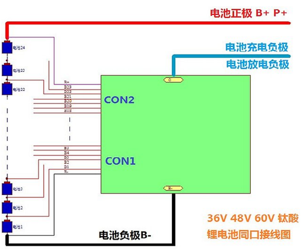

[user]Gryzchik[/user] Год нигде не указан .                                                                                              [user]alex.net[/user] Видимо , тут смесь из разных партий . На 290-300-граммовых по верхнему краю , между электродами , есть наклейки с надписью :  "-A2X61CM+" или "-A2X42CM+" , но не на всех , - есть такого веса ячейки без такого рода наклеек . На одной 350-граммовой есть наклейка "-A2X42CM+" , две другие 350-граммовые без таких наклеек . По внешнему исполнению все ячейки выглядят одинаково . ///// Мерить внутреннее сопротивление я не умею . Мерить ёмкость тоже не умею , да и прибора для этого нет . Остаётся только собрать батарею и практически увидеть их в действии по пробегу на дальность . /// Но сначала надо как следует разобраться с подключением БМС . Вот схема с Тао .                                                                                                                                                                     А вот Тао-фото внутренностей .                                                                                                             С нижним проводом на B- понятно , - идет на минус 1-й ячейки . А верхний провод от C- , я полагаю , идёт на нагрузку и з/у (минусовой контакт) . Но почему на плате по две сквозные дырки у B- и C- , если минусовых проводов по одному ?

[user]Andrey826[/user], Бмс - ка не фонтан . Надо нормальную найти ...

В чём она не фонтан?

[user]Вадим 74[/user] А в чём "не фонтан"-то ? Я не собираюсь использовать большие токи . Соберу АКБ , поезжу , поконтролирую напряжение на ячейках , и будет видно - фонтан или не фонтан ... Насколько мне известно , никто ещё литий-титанатную АКБ не испробовал , хотя кое-кто , помимо меня , ячейки завёз .
