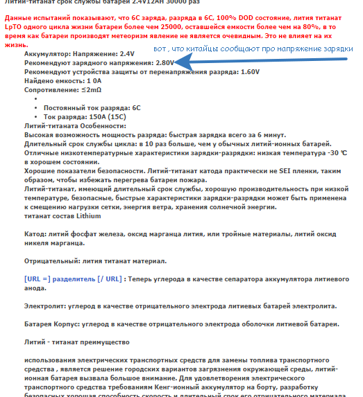

.... а 2,6В это почти полностью заряженный элемент?
[user]luckydevil[/user] Я знаю не больше , чем могу знать из имеющейся инфы . Вот что я вычитал на Тао :
Полный привод . Задний DD Magic Pie-2 , передний редукторный Бафанг . АКБ-литий-титанат 48V 10Ah самосброка , ячейки Ю/Корея .  АКБ-лифер 36V 12Ah самосборка , ячейки-ЛЯО .

Вообще, существуют в природе зарядки, которые на выходе выдают ровно 56 вольт? Это было бы идеально для 48-вольтового, 20-ти ячеичного литий титанатного аккумулятора, где 2,8v умножаем на 20 ячеек и получаем ровно 56v. Или быть может есть возможность как-то немного изменить зарядку, которая на выходе выдает 54,6 вольта?
