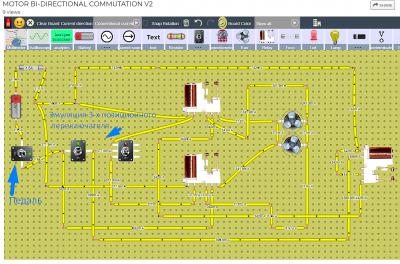

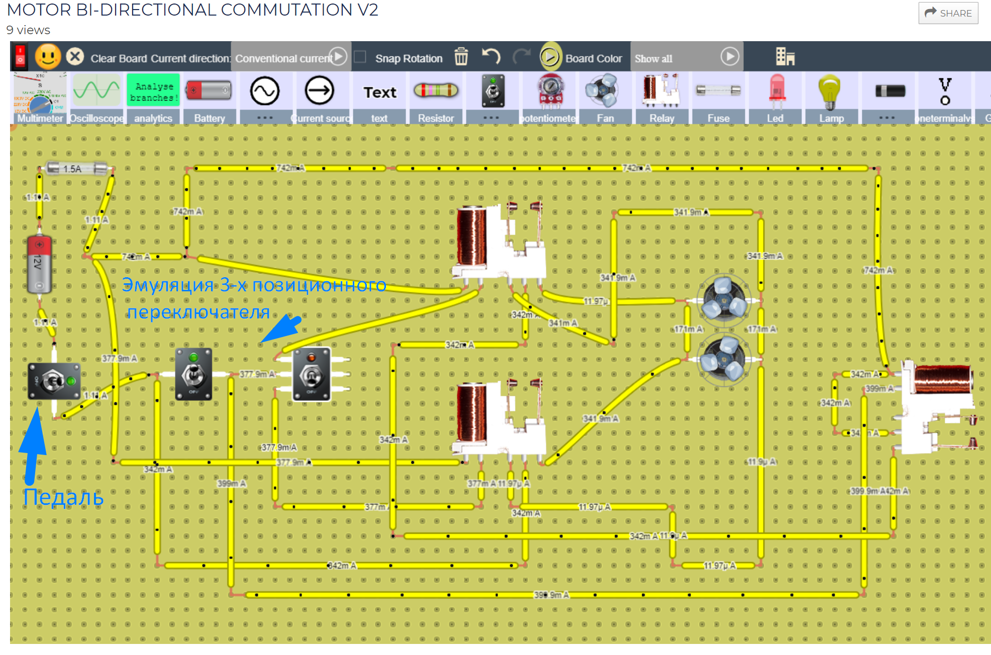

Добрый час!
Сгорел блок управления дестким эллектромобилем. Думал заказывать новый или ремониторвть, но малый говорит что не хочет радиоуправления, сделай мне просто так что бы можно было ездить.
Я посидел немного и набрасал вот такую схему включения:
Вот тут можно прямо поигаить "в живую": https://dcaclab.com/en/experiments/16762-motor-bi-directional-commutation-v2
Какая критика будет?
Юрий 48536
Цитата: nen777w от 22 Фев. 2020 в 19:25Какая критика будет?
Да  вроде всё путём ,,предохранитель 1.5 ампера  не  потянет...15 ампер надо

Да схема больше принципиальная. Там какие то есть предохранители. Даже не смотрел. Но наверно буду ставить больше, так как машинку переделал на автомобильный аккумулятор. (иожет быть поэтому и штатный блок управления крякнул).

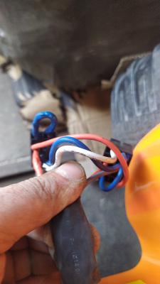

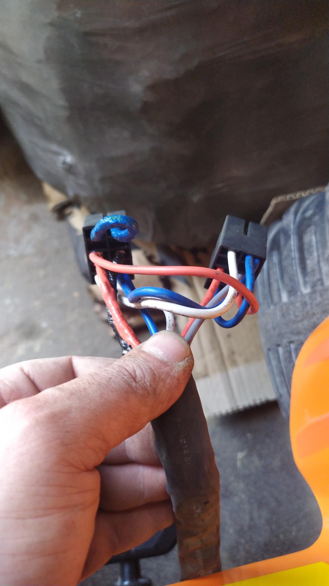

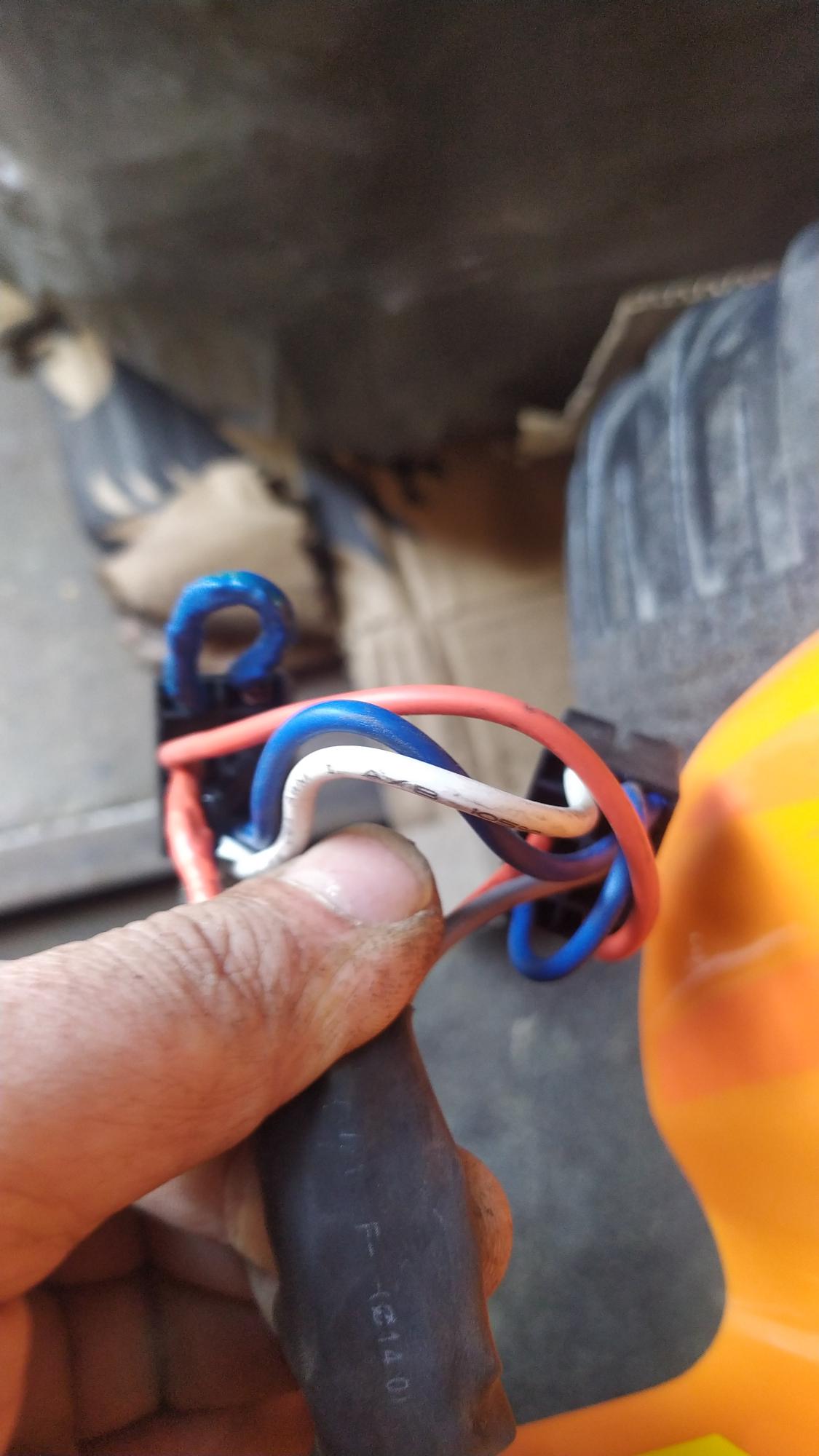

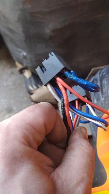

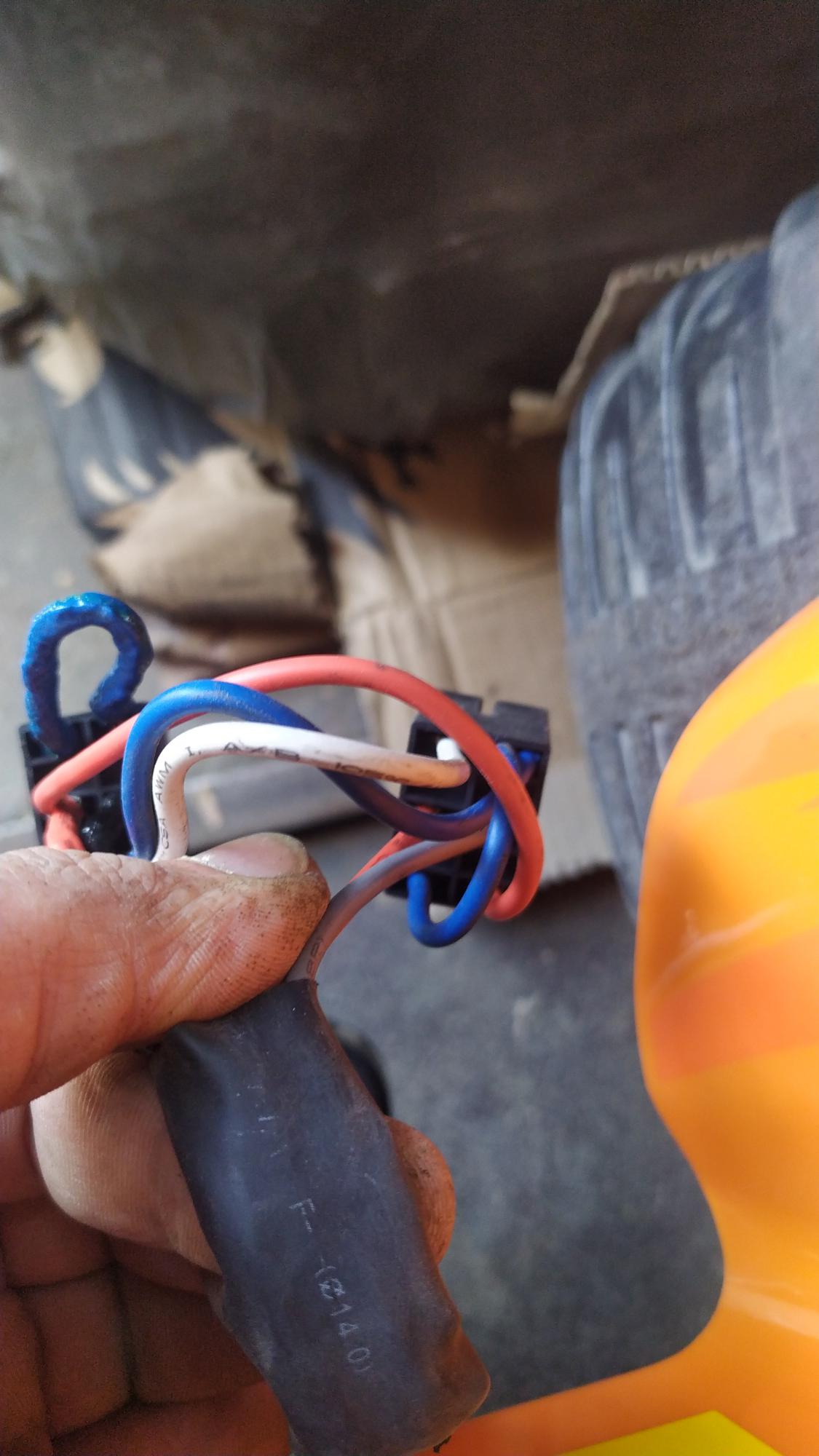

Добрый день. Достался мото при подключении АКБ все нормально переключение на большую скорость гореть начали провода успел скинуть клему но все равно все поплавилось. Как отремонтировать и что было не так?
Дмитрий_ЕКБ
Цитата: Grizon777 от 09 Март 2020 в 22:14Достался мото при подключении АКБ все нормально переключение на большую скорость гореть начали провода успел скинуть клему но все равно все поплавилось. Как отремонтировать и что было не так?
судя по фотографии вы подключили аккумулятор на 12 вольт к крайним штырькам разъёма, изначально этот мотоцикл питался от 2 акб по 6в и переключение скорости проходило при переключении  акб с последовательного на параллельное соединение.
Теперь надо заново поменять проводку, кнопки и упростить схему/
Изначально аккумы подключались вот таким шлейфом
информация вот отсюда https://vk.com/rdi_ekb?w=wall190715361_1334%2Fall
Grizon777
Не могли бы вы подсказать схему на которую надо переделать. И уже с плавным ходом. И если есть фото по проводам.

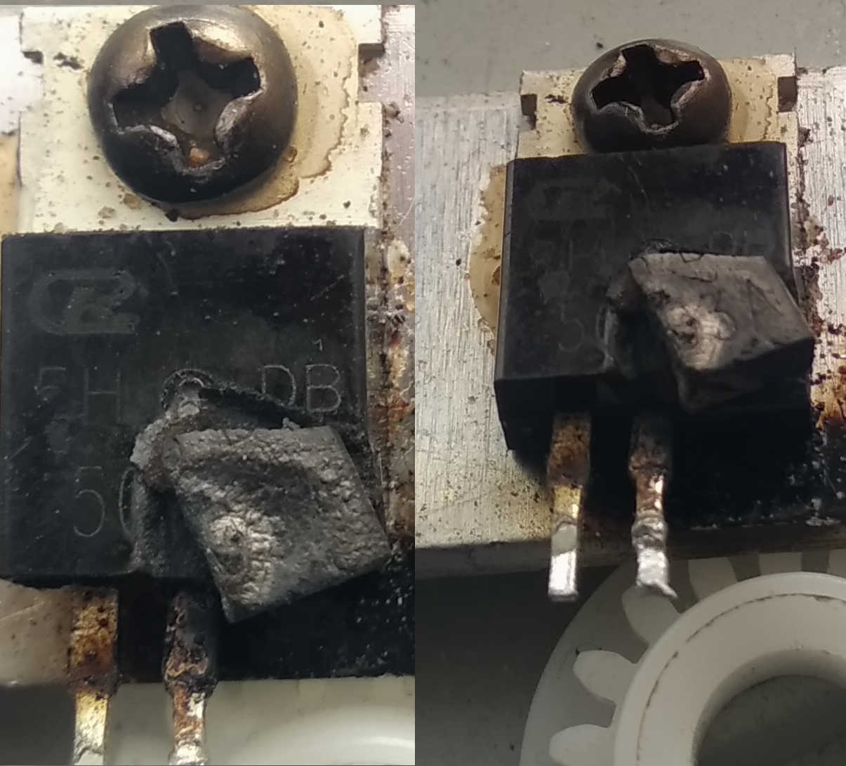

ReyLuka
#174
Помогите опознать сгоревший элемент в схеме электромобиля
Оказался транзистор 50N03A

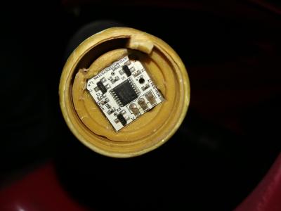

Здравствуйте!
Вот немогу разобраться с мото Peg Perego Ducati.
После активации кнопкой старта начинает быстро мигать светолиод ошибки.
ошибка ручки газа. Ручка реализована на магнитном датчике. Думал провернулся, но как бы я не крутил магнит над датчиком в момент активации ( напряжение выхода модуля меняю от 0 до 4.7) всеравно ошибка. Какое должно быть напряжение "холостого хода" или я не туда рою?
Иногда работало но часто нет. Сейчас не работает.

Цитата: kevin_stn от 02 Май 2020 в 16:41Ручка реализована на магнитном датчике.
Наверно это датчик холла?  Попробуй для начала спиртом   и кисточкой  промыть плату  с двух сторон ,,она вся  окислилась,,,контроллер на зиму надо снимать и хранить в теплом сухом месте
Дмитрий_ЕКБ
Цитата: kevin_stn от 02 Май 2020 в 16:41После активации кнопкой старта начинает быстро мигать светолиод ошибки.
Документации на платы нет, остается искать неисправности методом тыка и замен.
Датчик Холла можно заменить переменным резистором для проверки работоспособности ШИМ регулятора.
Как формируется сигнал ошибки не понятно.
Надо по цепочке проверить напряжение на аккумуляторе, потом после стабилизатора на плате, возможны отклонения и вообще пропадания напряжения для запуска ШИМ.
У меня большая просьба сфоткать маркировку микросхемы, тогда будет понятен вариант, как реализован ШИМ на вашей плате.
Ну если не восстановите плату, то всегда есть варианты ШИМ регуляторов с Али
Дмитрий_ЕКБ
Цитата: Юрий 48536 от 02 Май 2020 в 18:25она вся  окислилась,,,контроллер на зиму надо снимать и хранить в теплом сухом месте
Юрий, на плате не окислы, это остатки защитного компаунда
Юрий 48536
Цитата: Дмитрий_ЕКБ от 02 Май 2020 в 20:03Юрий, на плате не окислы, это остатки защитного компаунда
Не  верю плату напоить спиртом
