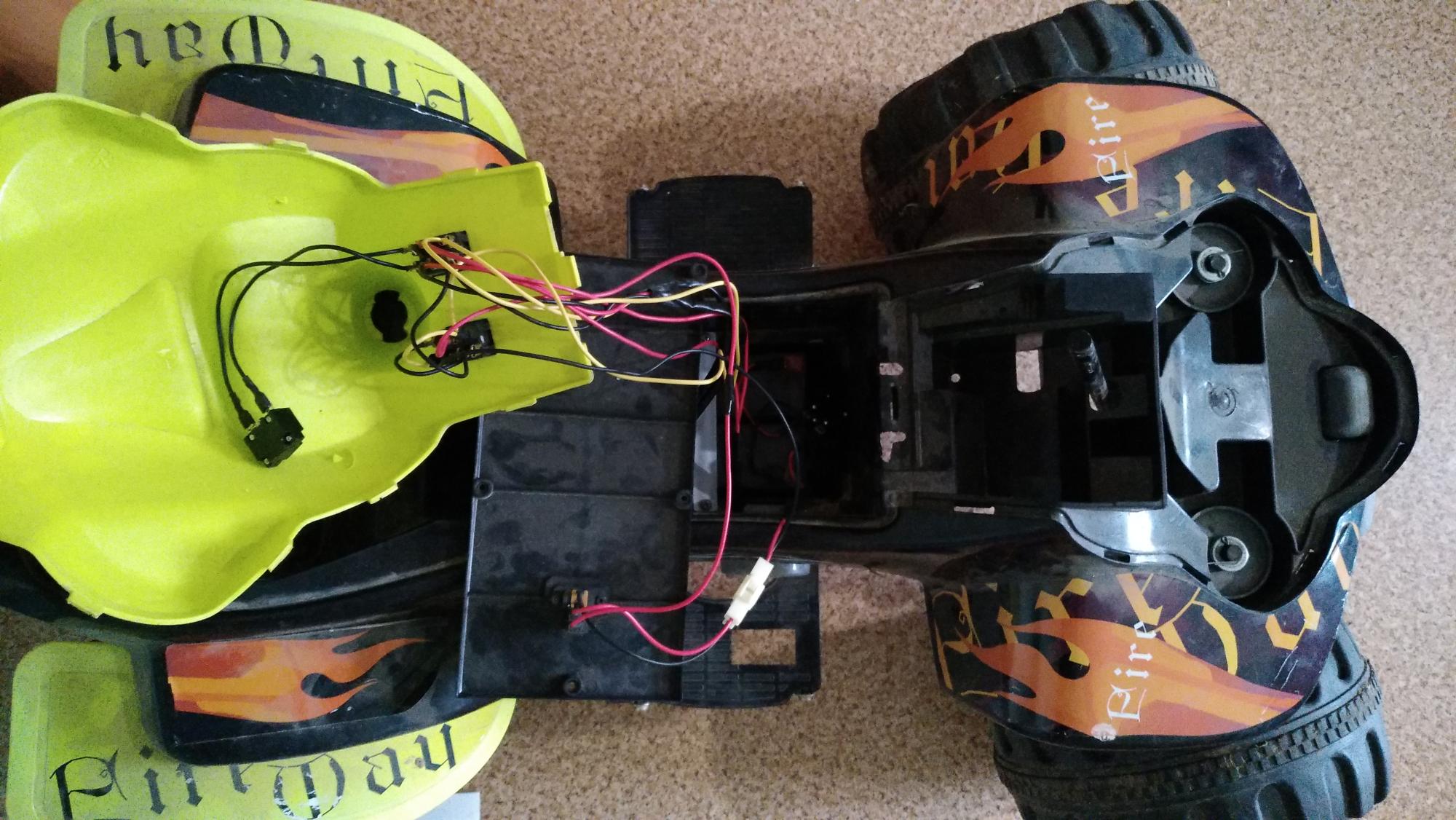

Цитата: Anton_87 от 13 Июль 2020 в 19:09
Не могли бы поделиться фото проводки? Достался такой Fire Way от родственников и в нем уже покопались. Все провода были перепутаны, собрал по вашей схеме, не пойму одного. На педаль выходят 2 пары: красные и желтые. Между одним желтым и обоими красными звонится необходимая разность потенциалов, а второй желтый с обоими красными дает КЗ. Никак не найду косяк
это было давно. фото уже не найти
Anton_87
[user]Дмитрий_ЕКБ[/user],

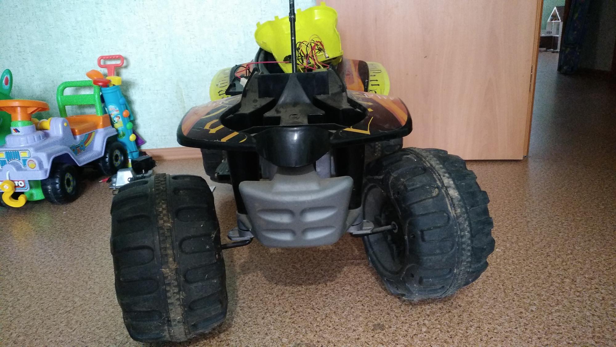

сам квадрик:
схема, которую я составил пытаясь воспроизвести вашу.
Провода которые идут к педалаям - в двух гофрах, они выведены точно правильно. И на нижнем тумблере красный с черным в одной колодке были изначально.
фото
Не могу найти в схеме ошибку. Передачи не работают, то есть кв-л едет и вперед и назад но на первой  скорости. На второй крутится только одно колесо.
На педаль выведено два красных и два желтых. Замыкание одного красного и одного желтого приводят кв-л в движение, другие дают КЗ
Anton_87
сам квадрик:
фото
Короче нашел один косяк в схеме - невнимательно подключил один из разъемов от мотора 1. Правда, теперь работает только одна передача, но с этим разберусь как-нибудь в следующий визит домой. А то только по выходным из командировки приезжаю,  а делов и без квадрика накапливается:bn:
