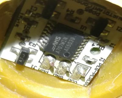

Спасибо Дмитрий и Юрий. Плату почистил. Напряжения замерил. Батарея заряжена. На шим 5в приходит после активации и потом я проверял работу шим вращением магнита. Напряжение без провалов регулируется +/- от 0 до 4.8. если не ошибаюсь пока я не сменил заводское нулевое положение было 2.5в. но сейчас всегда ошибка.
Шим с али всмысле выкинуть родную  электронику?
На основной плате это следы удаленного компаунда. Лучше почистить немогу
Дмитрий_ЕКБ
Цитата: kevin_stn от 02 Май 2020 в 23:58Шим с али всмысле выкинуть родную  электронику?
да, если не сможете вылечить родной контроллер.
управляется датчиком Холла, поддерживает блокировки при торможении

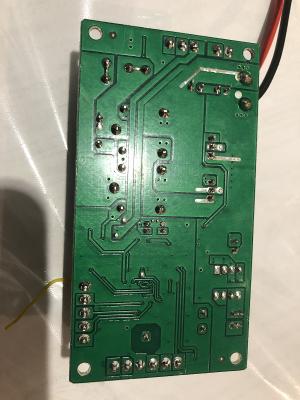

Добрый вечер. Помогите разобраться пожалуйста.
Проблема следующая. Приобрели автомобиль Barty, поработала денёк. Теперь перестала поворачивать на право с пульта управления.
Если подключать моторчик напрямую, он работает, крутит и вправо и влево, померил напряжение на плате, при повороте на лево выдаёт 13 вольт а при повороте на право 1 вольт.
Визуально плата в порядке(фото прилагаю)
Плата: CLB084-4D
В чём может быть проблема?
PS. В этом деле я мягко говоря чайник, по этому если можно подробнее
За поворот отвечают 2 контакта M1 в левом верхнем углу
Дмитрий_ЕКБ
Цитата: Grant1110 от 17 Май 2020 в 22:14В чём может быть проблема?
умер драйвер управления мотором U2
При замене можно поставить более мощный, отверстия для монтажа есть, обозначение U5, все контакты запараллелены, только нужно аккуратно впаять.

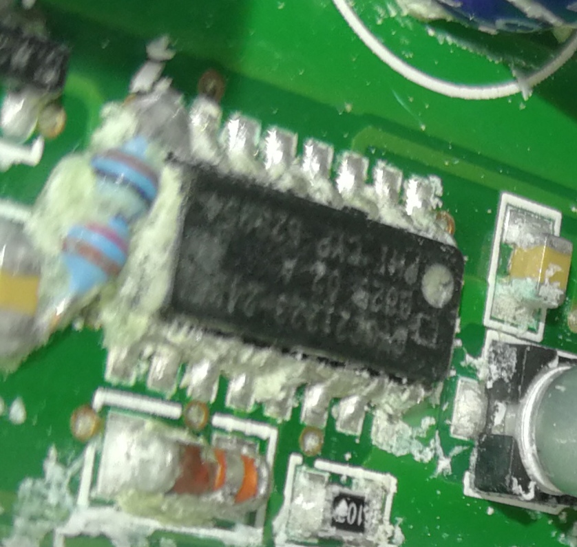

  Здравствуйте, уважаемые форумчане. Принесли в ремонт контроллер от детской элетромашинки, маркировка на нем R1GD-J6N-2G4YN-12V, т.е. с радиоуправлением, ч-та 2,4 ГГц, 6-ти командный, 12 вольт. В нем стоит на радиаторе одна единственная деталь (не считая радиомодуля, диодов и 4-х реле), так вот эта деталь звонится как гвоздь, то биш во все стороны. Корпус у нее TO-220, маркировка BSJ  R1GD. Подскажите,пожалуйста, что это такое.
Левый вывод деталюхи подключен к радиомодулю, правый - к "минусу" батареи, центральный - в схему с реле и диодами. Подозреваю, что это ключ, но какой, биполярный или полевик, на какой ток рассчитан. Судя по включению это может быть либо N_P_N, либо N-канальный.
Дмитрий_ЕКБ
Цитата: P_M_Ch от 08 Июль 2020 в 15:26либо N-канальный
это правильный ответ!
ставь любой на ток от 30-40А
P_M_Ch
  Спасибо! Уже поставил на 84 ампера.
