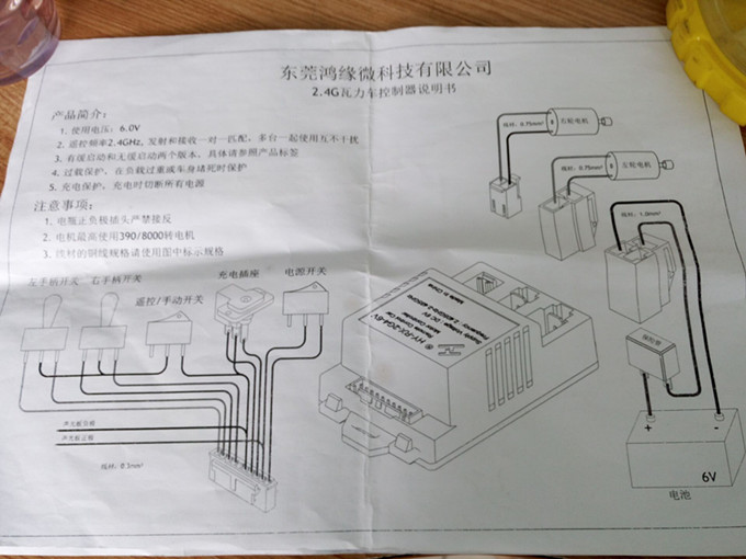

sergey-2019
Квадрик без радио управления. Убрал реле по вашему совету, подключил напрямую от кнопки к мотормам. Отлично работает. Ещё поставил преобразователь напряжения с 12В до 15В поднял, порезвее едет.

вот схема  ..

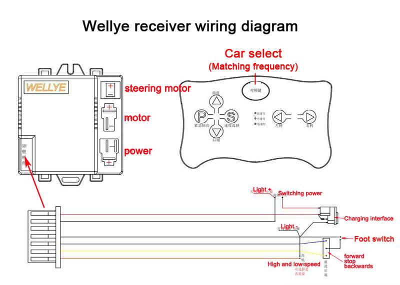

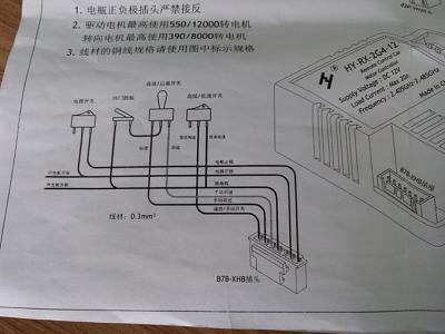

Схемы я  выкладывал  ..в  той ветке где  про неисправности..ну и здесь могу выложить.
Добавлено 15 Сен. 2019 в 17:10
Схемы  ..
