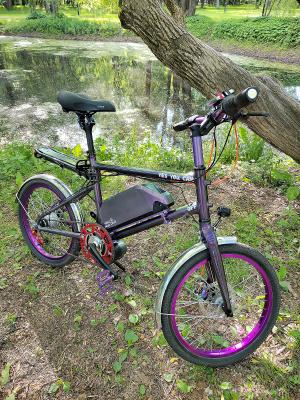

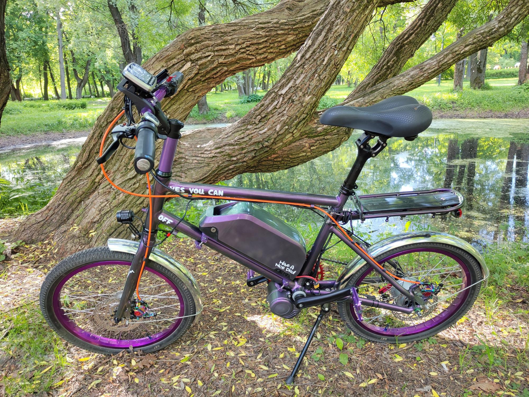

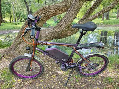

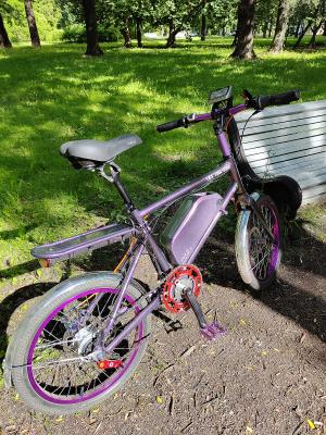

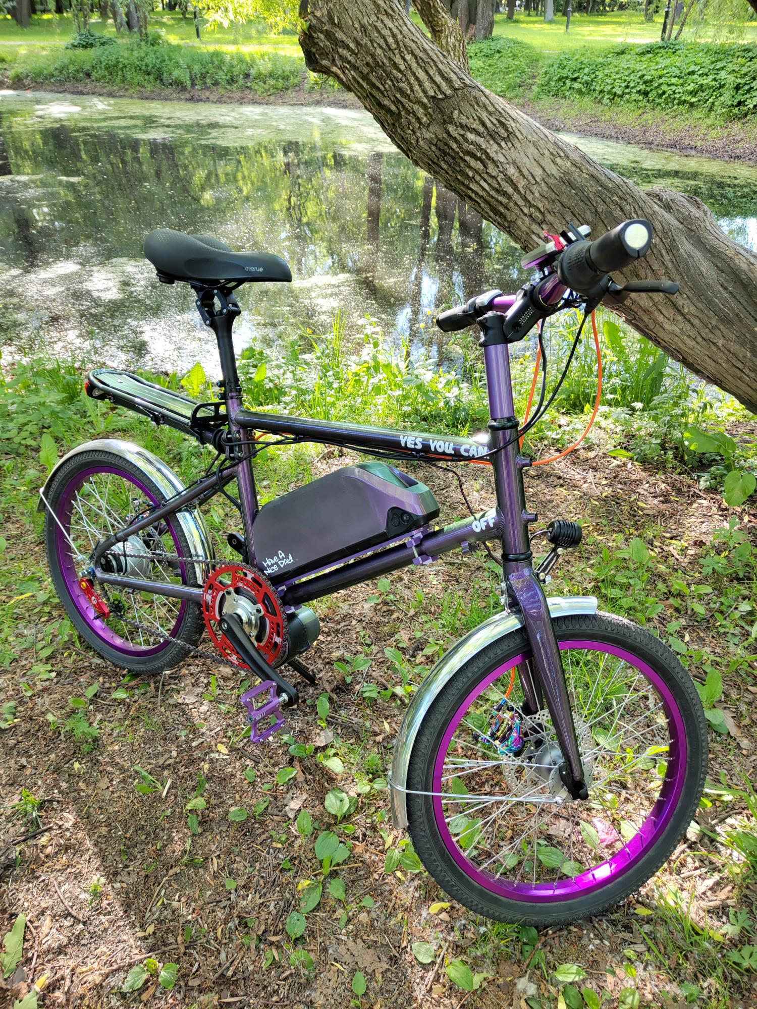

AVGR
Вчера закончил "рестайлинг" велосипеда для жены).
20", tsdz2 48\500, Nexus 8ск., комплектующие кочуют с одного агрегата на другой, вполне может оказаться, что вариант не совсем окончательный.
По крайней мере переднюю звезду 50т буду менять на поменьше (задняя 16)
В данной конфигурации раскочегарил до 42 по ровному (по спидометру), но поддерживать такую скорость нереально. В прежней жизни с Бафангом 48\750 он на курке до 46 разгонялся, но мне мне страшно стало :-)
Красил сам, цвет получился ураганный. На солнце просто круть. Фотки этого не передают(

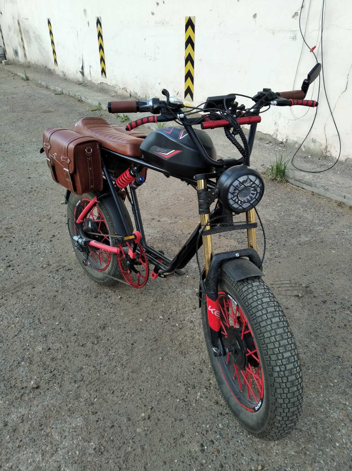

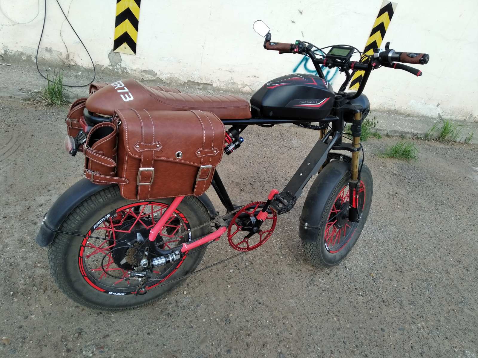

Vladzeit
Мой новый байк, полный привод. 60V, 45А, задний, 25А, передний. Оба редукторники. Задний GDR-19 FAT передний R-15 (MXUS)
Батарея 25Ан + дополнительная ставится в раму. (туда в раму как опция будет встраиваться бензогенератор.
Подрыв сумасшедший, на 80% мощности, гарантировано с места задирает в вилли.
Проект почти закончен, остались мелочи, замена руля, замена передней вилки на топовую, интеграция бензогенератора, интеграция прицепа...(тележка), перемотка движков на более скоростные.
Но этим я буду заниматься зимой.
А пока сезон, я отрываюсь)))...
